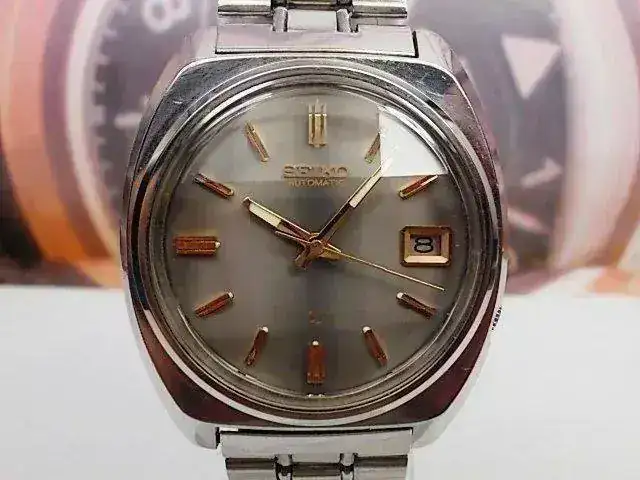

hola amigos foreros, alguien tiene informacion sobre el seiko 7025 8030, tengo uno y quisiera poder determinar su edad, pero no he encontrado nada buscando por el foro, si alguien pudiera darme una mano se lo agradeceria.
hay por aqui un hilo sobre una base de datos seiko, pero no he podido abrir la pagina.
desde ya gracias
adjunto una foto, (no es el mio, la foto es de internet, pero es exactamente igual)
Reacciones: Cayde
Es cosa mia o el cristal es facetado?
Tienes una foto de la tapa trasera? El reloj es de los 70 (muy bonito por cierto, nunca había visto un Seiko facetado), con una foto trasera se puede acertar el año y mes ya que los calibres 70XX son de esa época.

hola francis, muchas gracias por la información, por tener 38 años anda muy bien y esta en buenas condiciones, cuando pueda posteo unas fotos

Por cierto, cuidado con el plexi, es un facetado de doble ajuste, si se rompe , encontrarlo sera dificil, aunque alguno e visto en la red.
Perdon, para el plexi dije facetado de doble ajuste, los hay tambien de ajuste con bisel interno, bisel o arillo que lleva el mismo cristal, ahora mismo sin ver la caja en directo no estoy muy seguro, no obstante es un plexi sea cual sea, que incluso en su dia estaba bastante dificil, pero precioso.

el plexi es con ajuste de bisel o arillo interno, y la caja lleva un bisel externo, que se ve en la foto, en mi caso tuve que reemplazar el plexi por uno común porque el facetado estaba muy deteriorado, aunque el dueño anterior no lo había usado mucho, se nota que no era muy cuidadoso.
