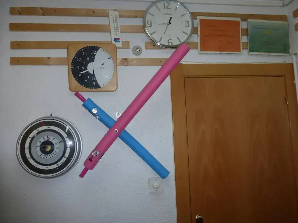

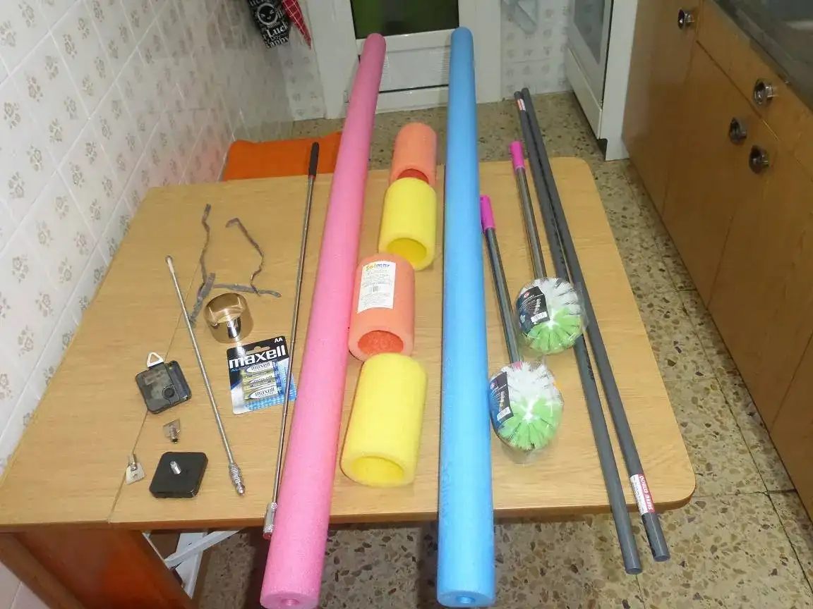

Al ver los videos me recordó, mis relojes, de triple giro sobre su propio eje, y los que le siguieron, reloj misterioso, y tour billón de Galy, tenían lapsus parecidos en los primeros que hice, y todo era debido a la gravedad, lo solvente, equilibrando agujas y mecanismos con un útil de mi invención, y añadiendo plomo en el interior del mecanismo, y de las agujas, hasta conseguir que funcionaran tan finos como un reloj suizo.
El ultimo que hice, el reloj misterioso 2º, con churros de piscina, escobillas de Wáter, fue un fracaso, no conseguí que remontase así mismo, el motivo fue un exceso de peso, y al mecanismo le falto potencia.

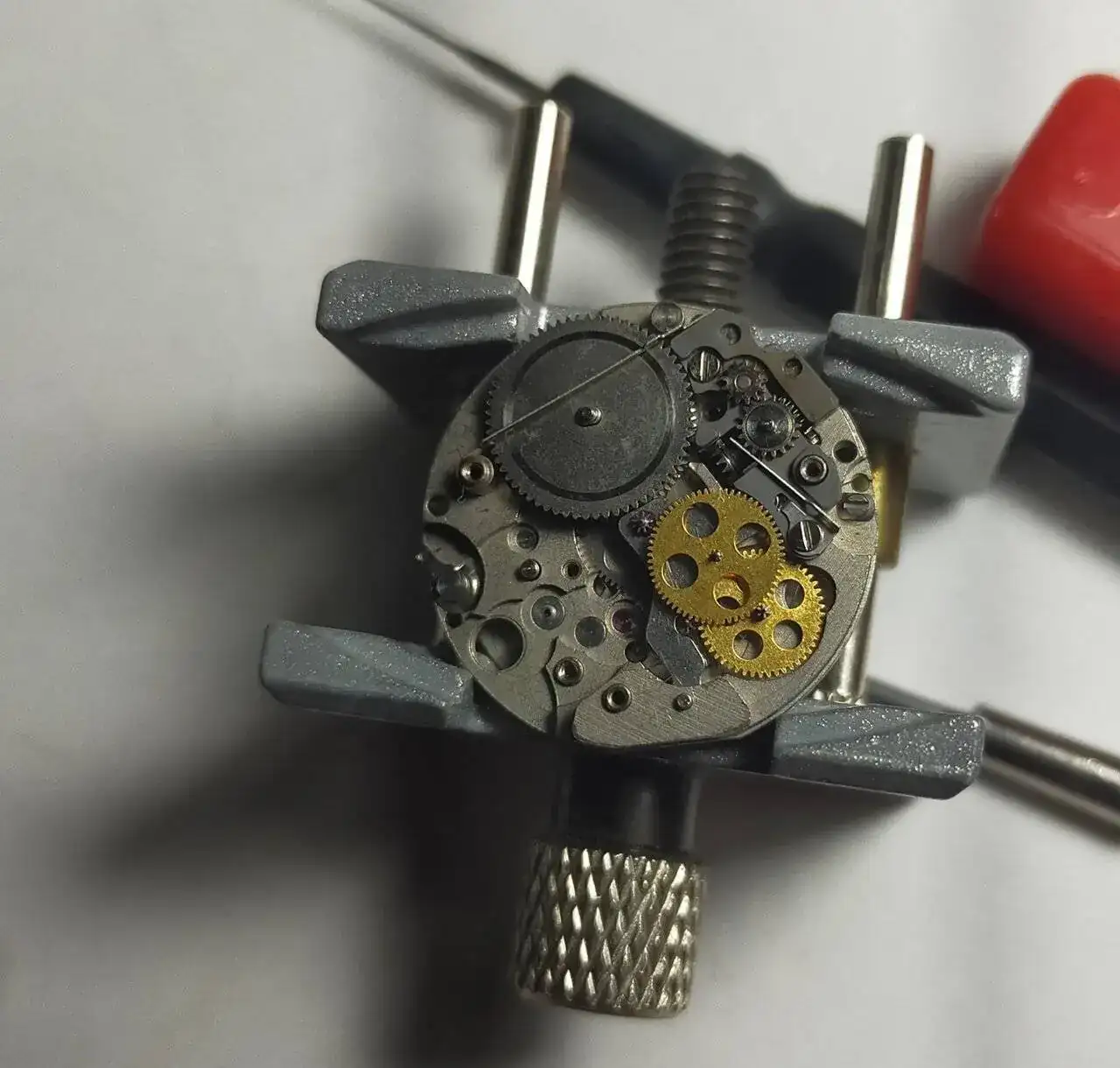

Ya cambie las dos ruedas doradas y tambien le puse dos muelles para reforzar el arreglo, pero nada. Todo sigue igual. Ya solo se me ocurre, cambiar la maquinaria por la que en principio va bien y ponerle el eje de la segundera que como ya dije es mas largo y tambien cambiar el cañon de minutos y de horas, que tambien son mas largos. Luego antes de montar la esfera y de mas, ponerle a aguja y ver que hace.
Aqui las ruedas doradas.

Pues me quedo un poco de piedra, la verdad, porque no entiendo qué puede pasar. No soy un experto en mecánica de relojes, pero a bote pronto pienso en algún tipo de desgaste en algo que unido a un diseño con pocas tolerancias acabe provocando el fallo... Pero creo que sólo queda el puente y la platina principal.
Edito: Me llama la atención que en la foto no parecen engranados el piñon de los segundos y el que le transmite movimiento
Edito: Me llama la atención que en la foto no parecen engranados el piñon de los segundos y el que le transmite movimiento Ver el archivos adjunto 2799373
Al ver la imagen del dentado de la rueda y la del piñón, me da la impresión de que debe tener un excesivo juego axial entre piñón y rueda, me acorde de este otro hilo que trata sobre, el desgate de las matrices y su tolerancia.
Quiero recordar, que las fabrica del mundo están en China, y la tolerancia, pues eso que la toleran.
Si éste fuera el caso ¿Habría que conseguir otro piñón?
No bombre... Esa separacion esta por que le falta el puente. Con el puente puesto, no exise. Ademas, el piñon que dices es de acero. Las ruedas son de laton. Se gastarian antes las ruedas, pero son del otro movimiento que como ya he dicho, anda bien.
