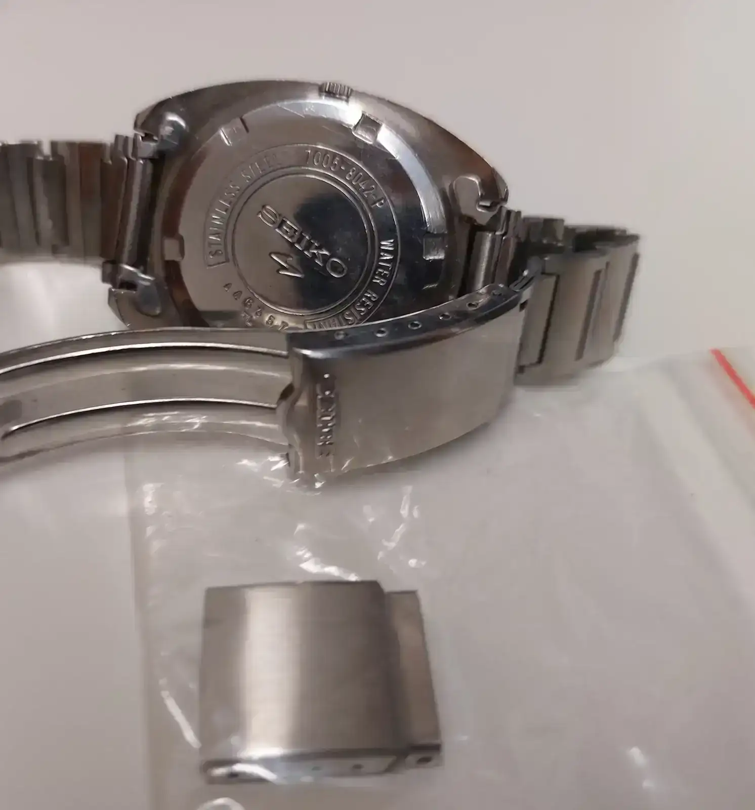

Buenos dias. Tengo un seiko que presenté hace unos dias. El brazalete como es corto para mi muñeca, le he añadido una pieza (el alargo de la foto)pero no se si es por este motivo, la questión es que el cierre (el click) salta continuamente, como que no tiene fuerza o la pieza hace palanca y presiona hacia fuera. . Sabeis si hay algún "truco" o si se puede reforzar para que no me salte continuamente? Saludos y gracias
Eso lo consegurias doblando, o enderezando un poco un fleje del cierre. El que convenga. Entu caso, endereza el que queda pegado a la muñeca. Pero muy poco.

Muchas gracias. Solucionado :clap: En este caso era enderezando un poquito el fleje. Algo muy sencillo, pero hay que saberlo;-)😅 Saludos
