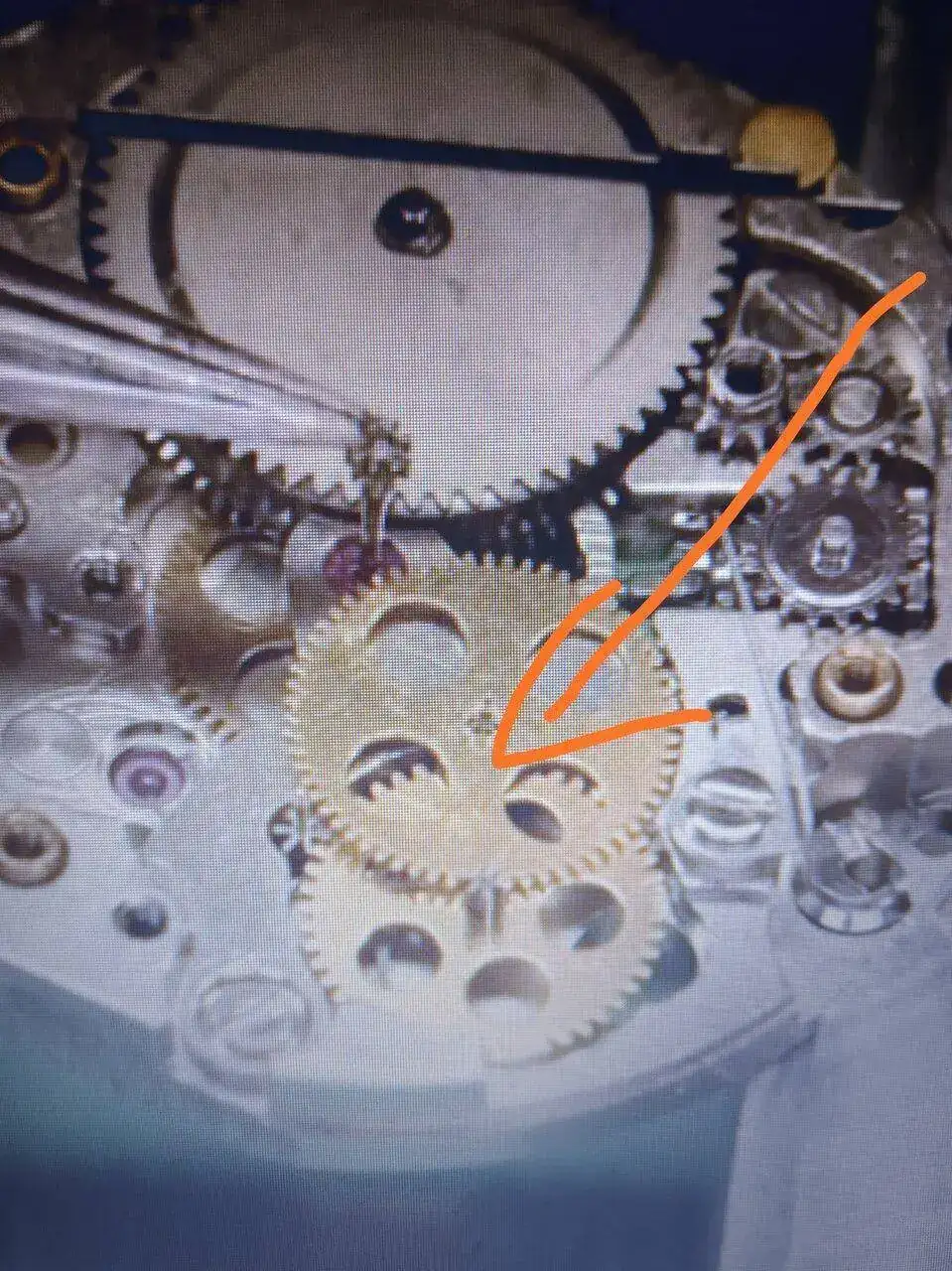

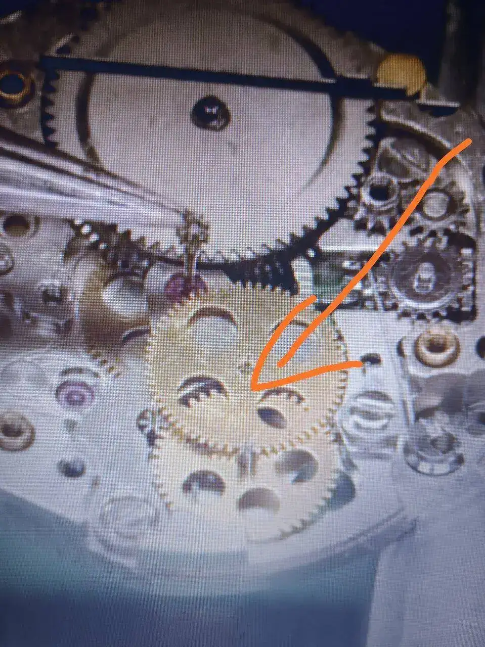

Aparte que la marcha y la precisión es buena, solo q de vez en cuando el segundero da saltos
Yo privaría de frotar con una goma de borrar tinta, el eje de segundos, sobre todo la parte de roce con la rueda de centro, y pasaría un escariador de segunderos por el interior del eje, para eliminar posibles asperezas.
Si te fijas, la rueda intermedia entre la que muestro en el video y el piñon del segundero, tambien hace lo mismo que la segundera. Yo desmonté después de ver eso y no vi holgura en ningún eje de rueda. El eje va solidaro a su llanta. Un misterio. Por eso digo que me hare a la idea de siga asi ya el reloj, a pesar de todo es puntual.
Me refiero a esta:
    184,7 KB · Visitas: 89
