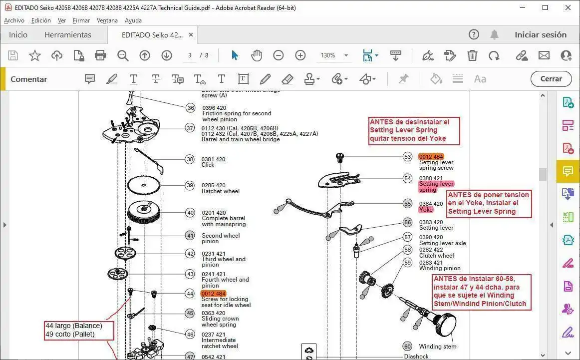

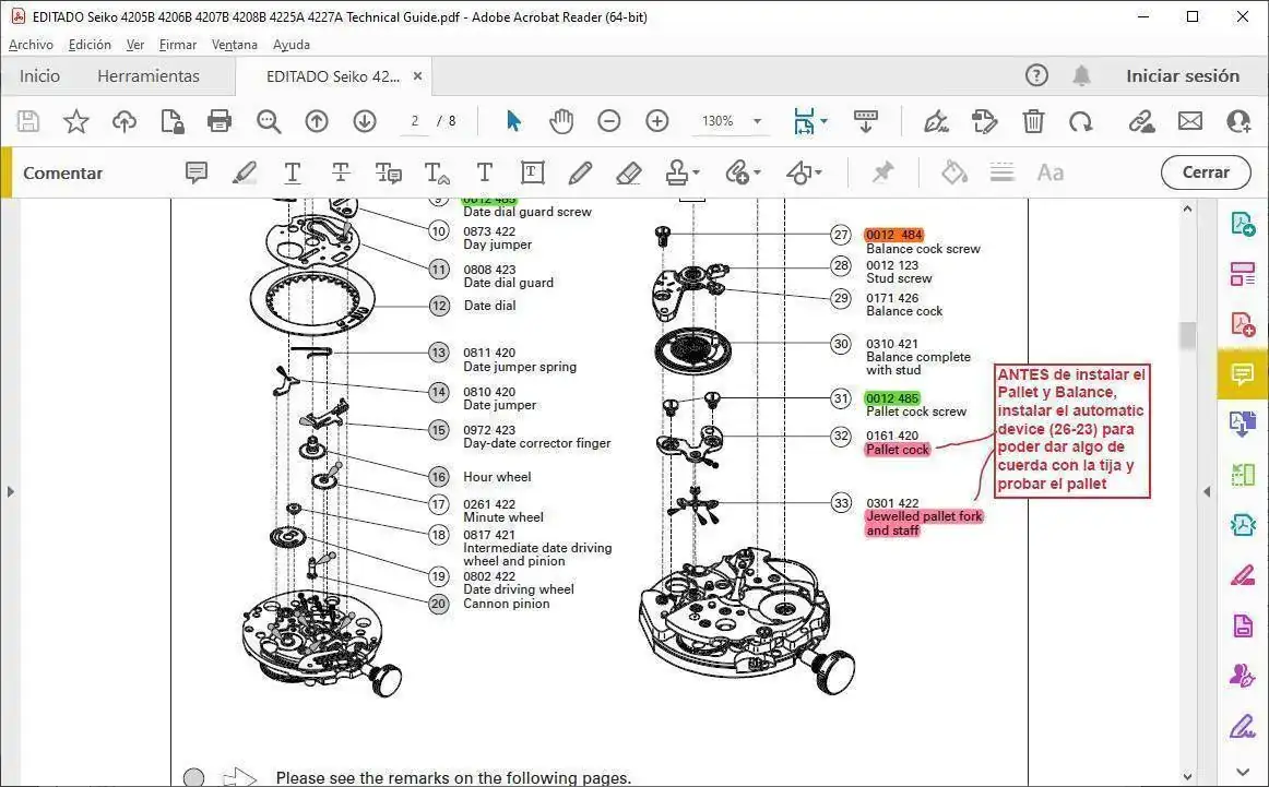

Hola Ismabel. Te adjunto un par de notas que tomé cuando compré un 4207 para mi hija, por si te sirve. Iba a adjuntar la guía (es para el 4205B, 4206B, 4207B, 4208B, 4225A y 4227A) pero o no lo se hacer o no se pueden subir ficheros PDF. Si me tomé la molestia de apuntarlas es que a mi me resultaron útiles :ok:.
Reacciones: Llakerse, Hardlex y KORANDO

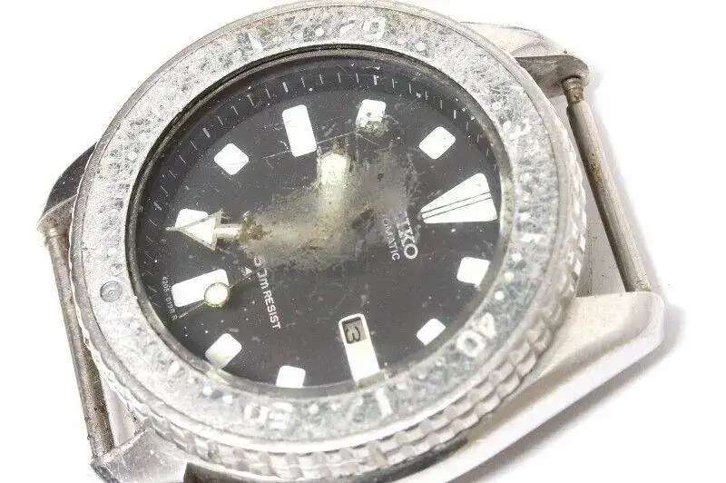

Hola Jordim. No se cambiar el titulo. El reloj le he recibido hoy, pero esta todo estropeado. Cuando lo acabe ya te lo enseño, a no ser que quieras verlo estropeado.
Bueno. Te lo enseño estropeado.
    47,4 KB · Visitas: 136
    50,8 KB · Visitas: 126
Reacciones: Jordim
AAC58. Muchas gracias por los apuntes. Son muy interesantes.​

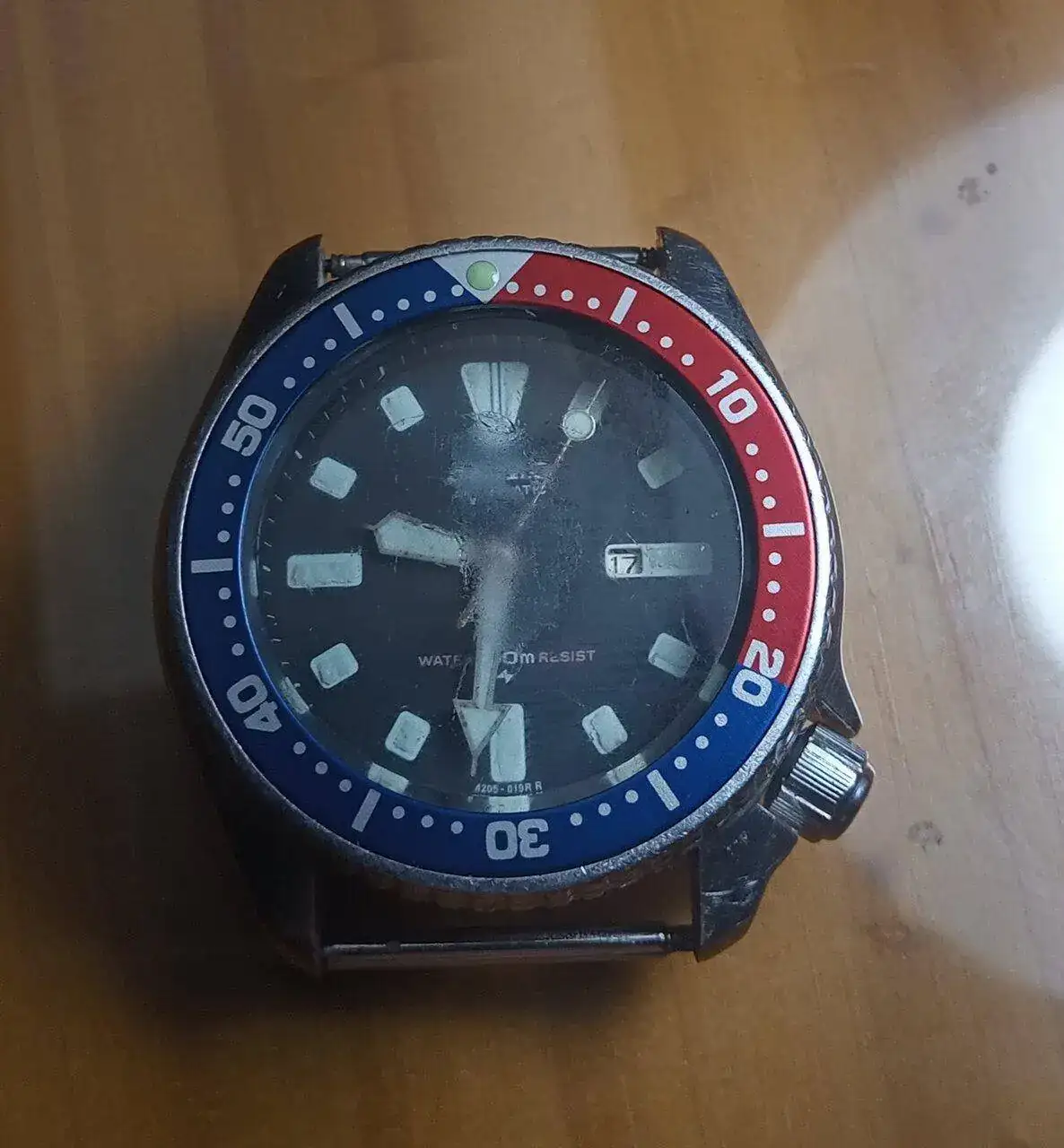

Ya lo he preparado a falta de cambiar el cristal. Su aspecto de momento es este.
    61,4 KB · Visitas: 113
Bueno. Pues despues montarlo, al ponerle las agujas, veo que la del segundero se comporta como se ve en el video que pongo, pero el caso es que el reloj es puntual a pesar de todo. Alguna idea de por que se comporta asi?
He observado una rueda trasmisora y se comporta bien. Osea, no es del ancora, ni del tren de rodaje ni del volante. Y no tiene una pauta fija.
Ademas de eso, resulta que el reloj anda un poco y se para. Si le quito el ancora, no corre solo, pero si le doy un empujoncito a una de las ruedas, empieza a correr hasta agotar la cuerda. Le doy de nuevo cuerda y no anda hasta que le doy el empujoncito. Esta todo desmontado, limpiado y engrasado. Puede ser que tenga aceite de mas? Es un movimiento muy pequeño.
Bueno. No os comáis el coco con el final del mensaje anterior. Parece mentira que después de tanto tiempo me ocurra esto. El problema era que la aguja del segundero rozaba con la de los minutos. Claro, al darle el empujoncito, empezaba a correr hasta que se quedaba sin fuerzas, y vuelta a empezar.
La aguja del segundero sigue haciendo las cosas raras que comente. Esta mañana comprobe que el eje de las ruedas que actuan sobre el piñon del segundero no estuviesen des remachadas. Y asi fue. No estan des remachadas, sin embargo vi a traves de un agujero de pletina que la rueda que actua justo sobre el piñon del segundero tambien hacia ese movimiento. Estoy hecho un lio. Al final me acostumbrare a ver la aguja haciendo eso.
Ahora de tanto desmontar y montar el volante, se ha deformado el espiral que es muy pequeñito y sensible. Otro trabajo mas.

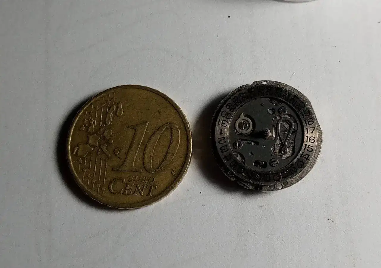

Gracias Jordim. Mira el tamaño del movimiento. El reloj es de 38 mm pero el movimiento ya lo ves.
