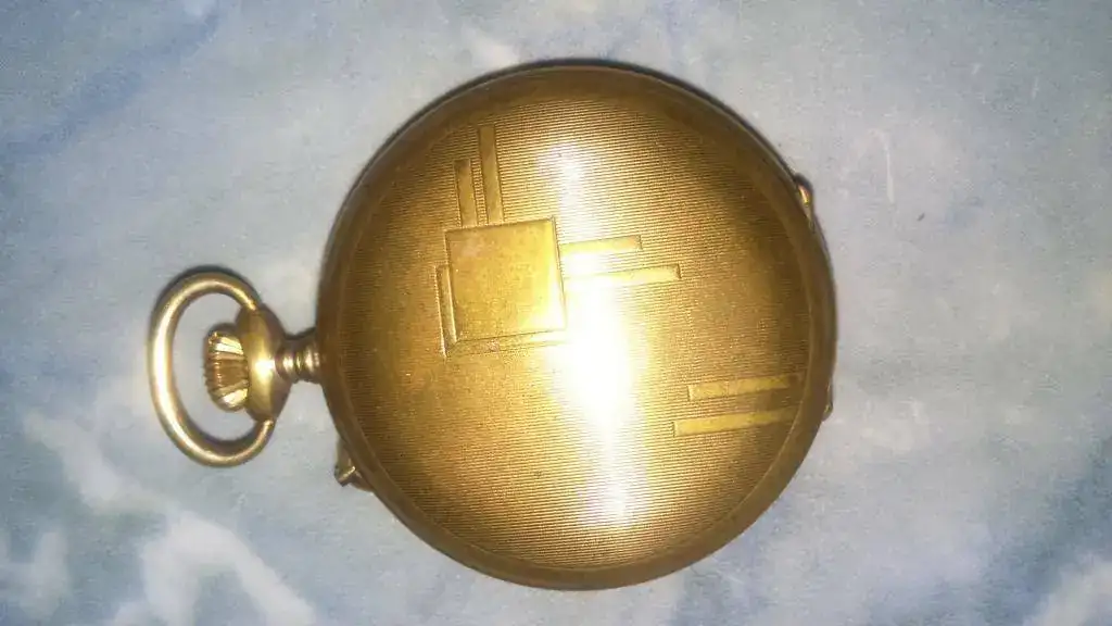

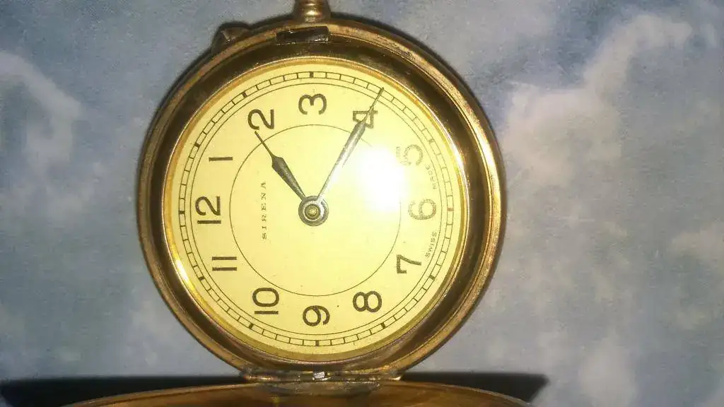

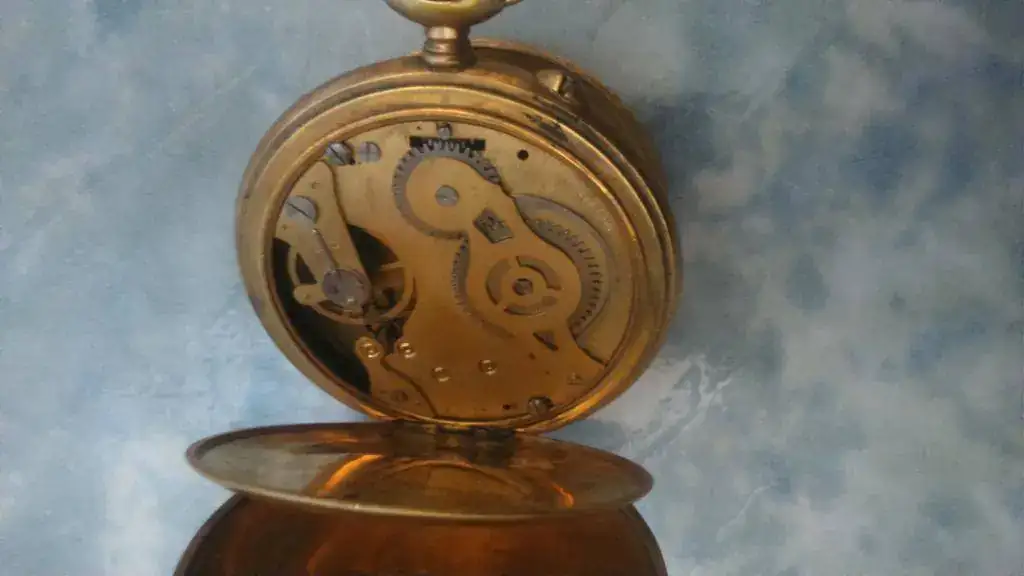

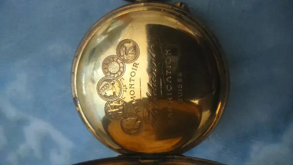

Hola de nuevo amigos, la verdad es qe estoy leyendo cada vez más acerca de relojes y me esta fascinando :) ya me ayudaron con un reloj ahora tengo otro para mostrarles, ahí van las fotos, cualquier tipo de información sobre el reloj será valorada, desde ya muchas gracias
Este tiene solo las inscripciones REMONTOIR Perfectionner Fabrication Suisse y además atrás de las agujas dice SIRENA

Hola de nuevo , este reloj que muestras , es un pseudo sistema-roskopf de tipo dollar watch , resumiendo un reloj économico de baja calidad de entre 1900 / 1920.
estos son los dos registros de la marca Sirena. Coinciden con la datación efectuada por tempus157

En efecto, Pedros. Yo lo subiría a finales de los años 30, tanto por el grabado de la caja como por dial y agujas.
El guardapolvos, con esas típicas medallas que no ganó, desentona un poco con la estética "moderna" del conjunto del reloj.
Tempus, yo no lo definiría como pseudo systeme Roskopf, le quitaría el "pseudo", aunque sea de muy baja calidad el calibre.
Pues no estoy de acuerdo amigo Rafa, a mi no me parece ni que tenga la calidad suficiente como para llamarlo "systeme Roskopf" me parece una mala copia de ahí que vea apropiado el "pseudo" apostillado por Antonio.

Yo creo que dial y caja se pueden corresponder en época, si bien no es imposible que el dial sea hasta un par de décadas posterior a la caja, pero en principio creo que se pueden corresponder.
Y relojes con sistema Roskopf, mejores y peores, los he visto hasta en relojes de pulsera de los 60, con la salvedad de que los mas modernos prescindían del pulsador.

Ese tipo de puesta en hora se puede encontrar en relojes de hasta 1900, pero el SWISS MADE escrito en la esfera a las 6 y las agujas no lo veo de 1900 y el grabado con "escusón" descentrado creo que es más propio de décadas posteriores (¿a partir de 1920?).
Los posibles registros de la marca Sirena datan de 1918 y 1924.
Yo lo encuentro anácronico, ¿se aprovechó un movimiento y caja almacenados varias décadas añadiendo posteriormente esfera, agujas (si son las originales) y fue decorado el exterior de la tapa posterior acorde con el estilo imperante en el momento de su venta? ¿Aportes del joyero?

Yo me mantengo en mis trece: años treinta, finales.
El pulsador se siguió empleando en los Roskopf de bolsillo en fechas aún posteriores a los años 30. Las agujas se corresponden con esa época y el grabado de la caja es industrial -a mi modo de ver-, no creo que lo realizase un orfebre a posteriori.
Lo único que me choca es el guardapolvos, que tiene ese típico estilo del 900, pero que aún es frecuente en algunos ejemplares hasta los años 20.
Insisto, para mí es de finales de los 30... Con un relativo margen de error.

Aquí también me mantengo. "Pseudo" quiere decir "falso". Eso se puede extender a "imitación', pero es evidente que ese calibre es tipo Roskopf, no falso ni imitación Roskopf. Ser o no ser, decía Hamlet, y serlo lo es, aunque de una calidad muy, muy baja.
Entiendo tu postura Rafa , pero yo sigo pensando que ese movimiento no tiene la calidad para denominarlo "Sistema roskopf"
Puedo bajarme del burro y verlo como una mala copia de tal movimiento , para mi es un pseudo.
Sin animo de llevar razón solo es una opinión muy personal mia (redundo).

Estoy de acuerdo con tempus no creo que ese movimiento tenga la calidad suficiente como para denominarlo un "sistem Roskopf" por lo que para mi es una mala copia por el simple echo de no tener la calidad suficiente de un Roskopf y además teniendo en cuenta que en principio no parece llevar ningún logotipo o señal que indique que es una copia "legal" habría que situarlo en lo alegal, o sea, falso, pero vaya yo de esto entiendo bastante poco por lo que puedo estar equivocado.

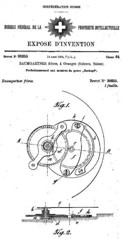

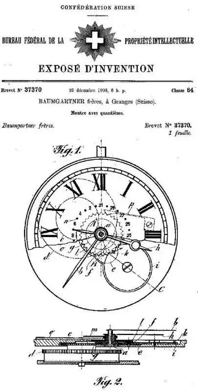

Este es un movimiento construido por Baumgartner Freres de Grenchen. En mi humilde opinión que mejor se ponga en práctica la filosofía de GF Roskopf. en el sentido de que sus relojes eran muy modesto. si usted ve la platina se pulsa latón, engranajes muy áspera. pero eran fiables y que era la filosofía de Baumgartenr.
<<La fábrica fue fundada en 1899 en Grenchen Baumgartner de Arnold Baumgartner (21.06.1865-01.04.1950). Arnold Baumgartner inicialmente completó un aprendizaje como un relojero. Tenía entonces Visiteur y gerente de producción posterior de la empresa "Adolf Girard" hasta que como se mencionó anteriormente, en 1899 comenzó su propio negocio.
Su preocupación era beneficio para producir buenos relojes para sectores más pobres de la población. Para ello, fundó su fabrica en 2 lugares en Grenchen. Cuando sus hermanos Ernest y Emile abordaron con el negocio recibido la fábrica en 1916 el nombre de "Baumgartner Frères".>>

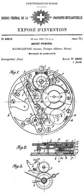

fábrica que funcionó hasta los años setenta, siempre dedicado a la "pin pallet " de Roskopf con más de veinte millones de piezas
con varias patentes e incluso un reloj de cuerda automatica
un saludo enrico
