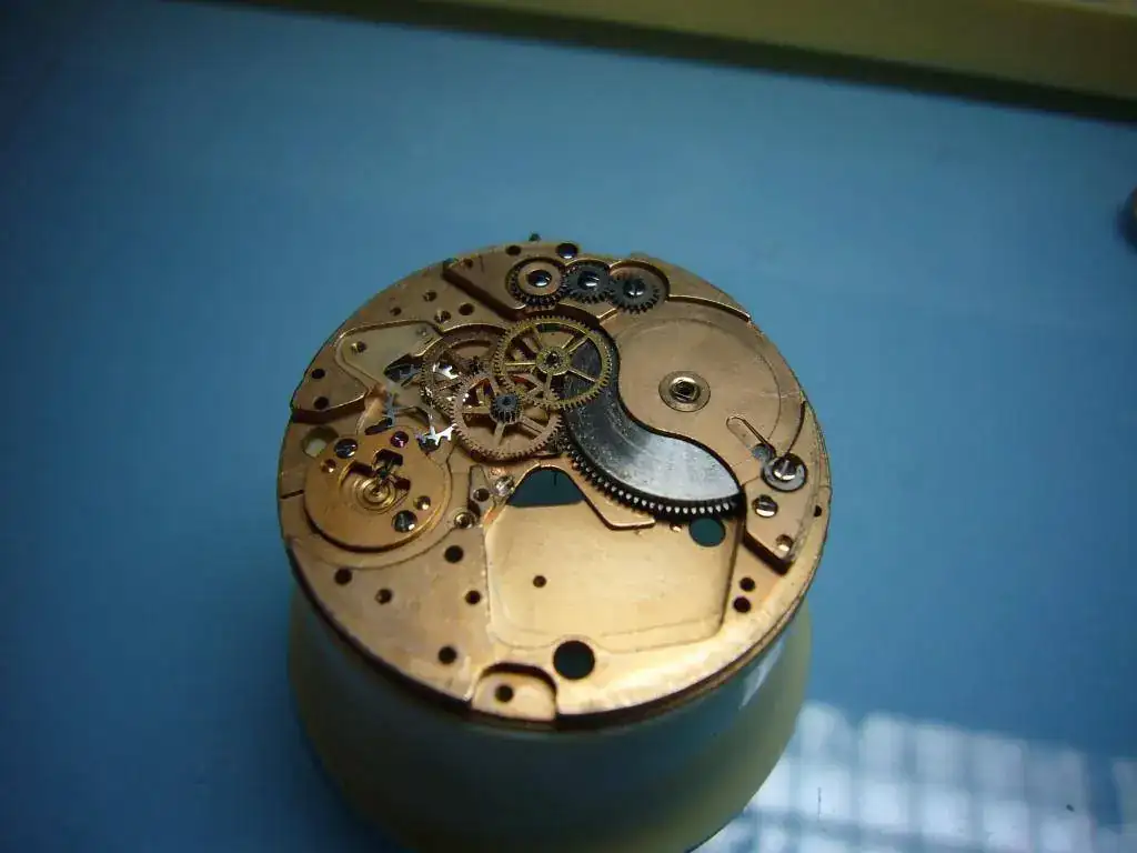

Es cierto; no me acordaba que el 1022 no tiene, al contrario que otros muchos, espiga que entre en un rubí del puente de carga automática. He buscado por las carpetas y he aquí una foto de su estructura de ruedas y ejes: en el centro se puede ver la cabeza del piñón del segundero, oscura y plana.
