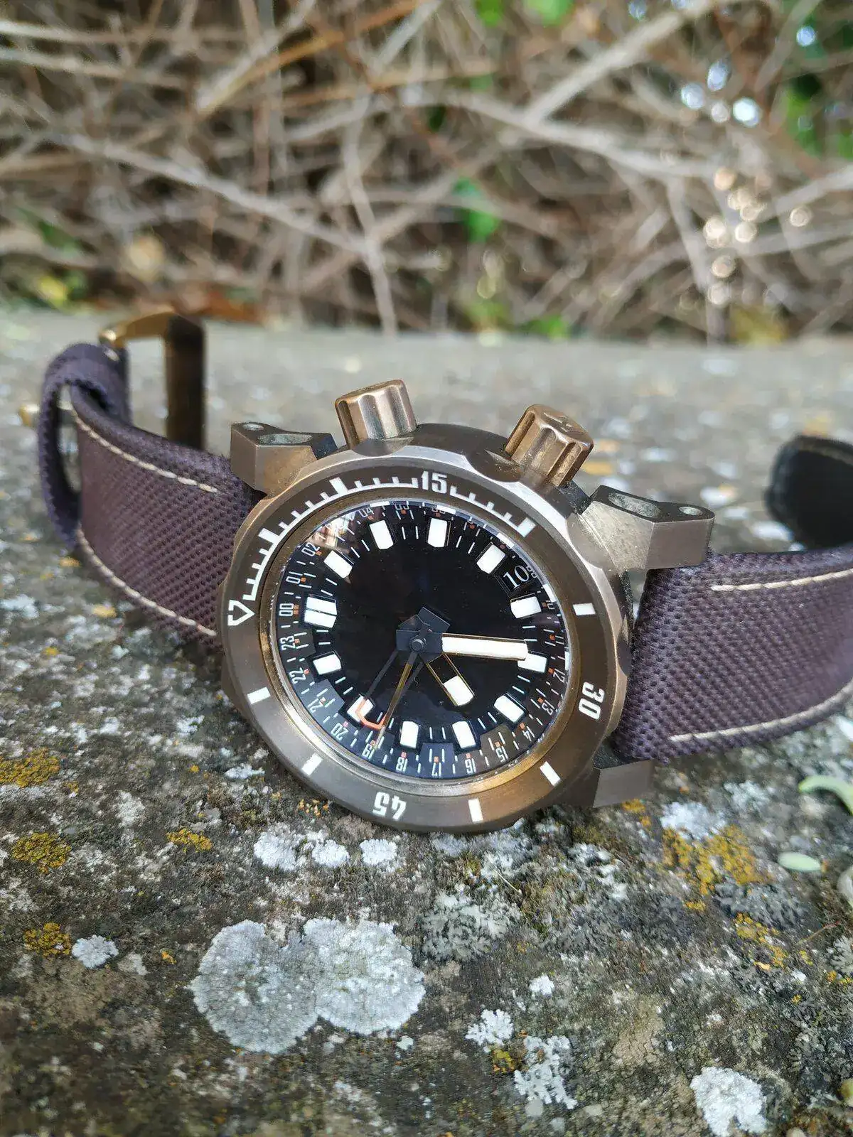

Actualizo información sobre mi Galerna. Como he compartido en otras ocasiones, ha sido una unidad muy aficionada a pasar por el taller, hasta en tres ocasiones lo he hecho.
Cambio de caja por picotazo, retraso y problema de autonomía, saltos de la segundera,.. Finalmente llegó hace un mes.
Las malas sensaciones (y realidades) del proyecto han quedado atrás. Tengo ahora un reloj con una fiabilidad de marcha impresionante, y un aspecto contundente y único en cualquier colección.
Desde que llegó apenas lo he rotado y creo que va a ser un fijo de este verano.
Gracias especiales a Jesús por su constante implicación y mediación con Belmonte y Unity.
Comparto una foto reciente del reloj.
Pasad un buen verano.
