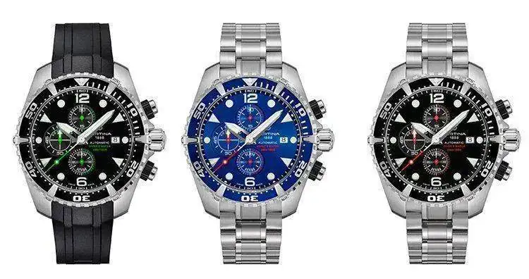

En las fotos parecen cutres, no sé que tienen pero no me cuadran, ese azul... Los anteriores sin embargo son muy muy bonitos.
Y los nuevos chronos? Yo los veo muy bien. La relación calidad-prestaciones- precio de lo mejor del mercado
Características:
  • Movimiento: Automático suizo calibre C01.211
  • Caja: Acero inoxidable color plata
  • Bisel: Color negro
  • Esfera: Color negro detalles en rojo
  • Pulsera: Acero inoxidable color plata
  • Cristal: Zafiro de altísima resistencia (irrayable e irrompible) con tratamiento antirreflejante
  • Funciones: Hora, fecha, cronógrafo, taquímetro
  • Luminiscente: Agujas e índices
  • Dimensiones (diámetro): 45,7 mm de diámetro x 17,9 mm de grosor
  • Sumergible: 300 m/ 30 ATM
  • PVP 1170 euros.
