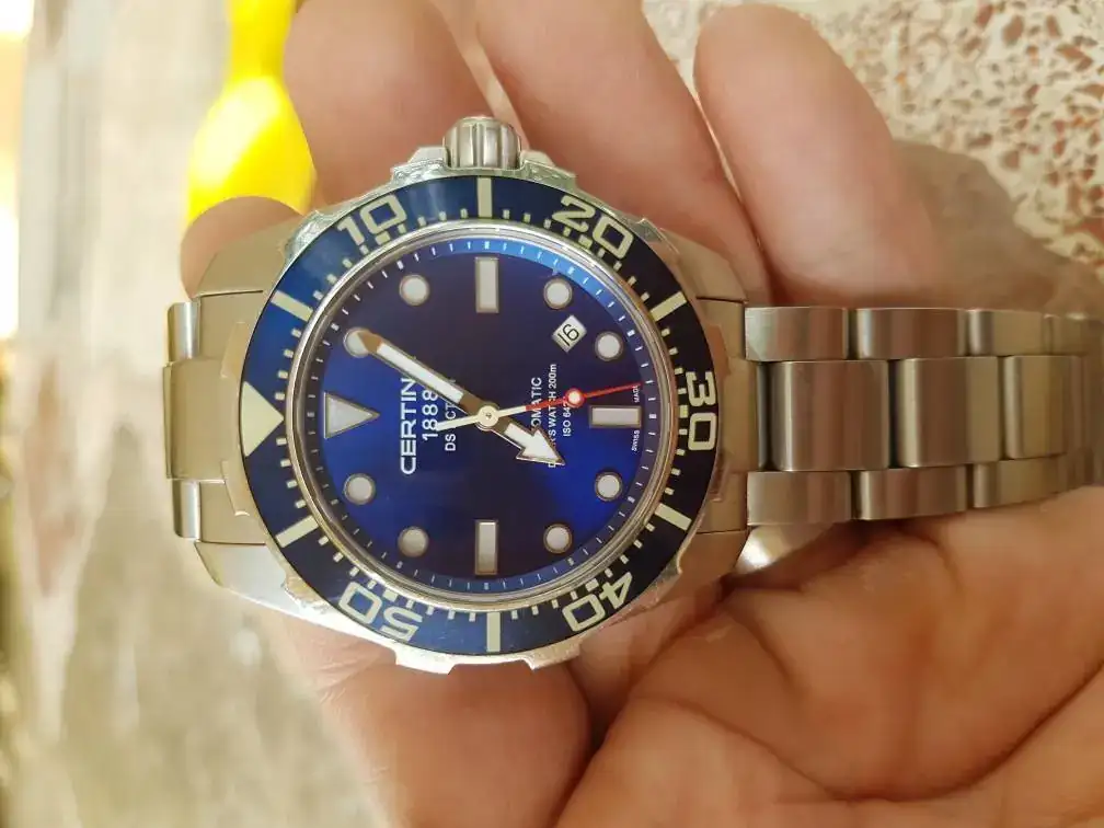

Edito para poner foto:

Me sigo quedando con mi azul, este reloj me encanta
Reacciones: SuperPaco
Pues a mi me gusta más el modelo actual...el bisel de enamel le da más empaque...ya le podrían haber puesto bisel cerámico. :hmm:

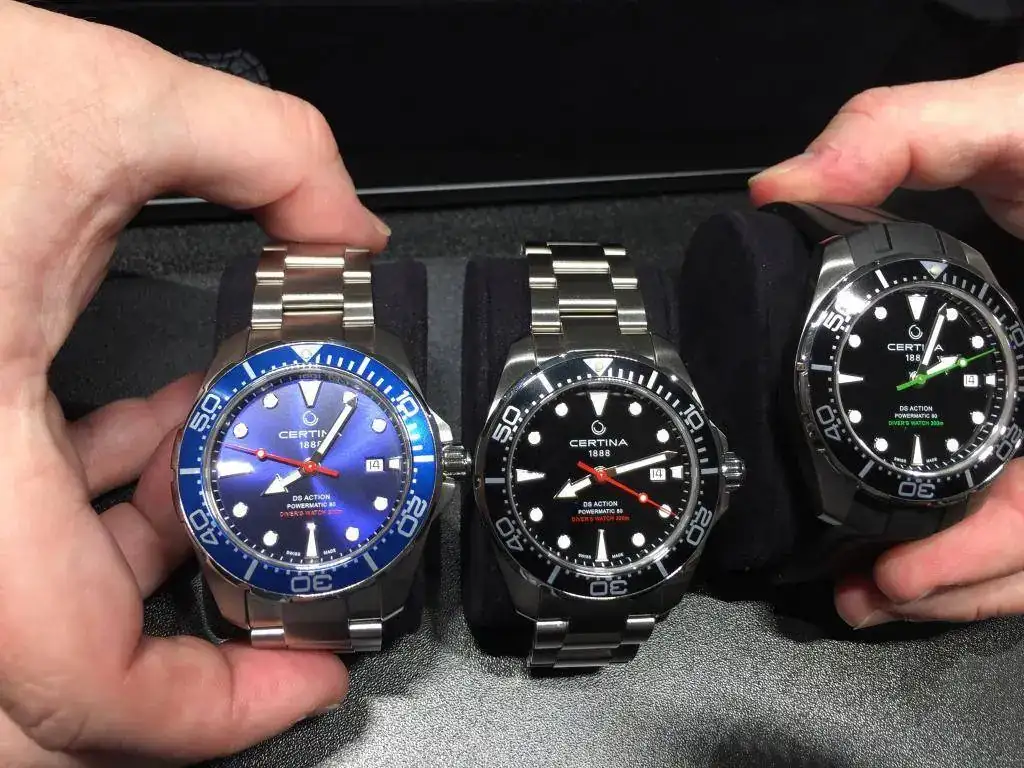

Ese de la foto con el segundero verde está pidiendo a gritos un bisel cerámico verde!

esteticamente me gustan mas los nuevos y a mi no me importa que tenga plastico (mas resistente que el acero a veces) en su interior
A mi el bisel de enamel me gusta infinitamente más, lo del aluminio yo también lo veo como un paso atrás...
