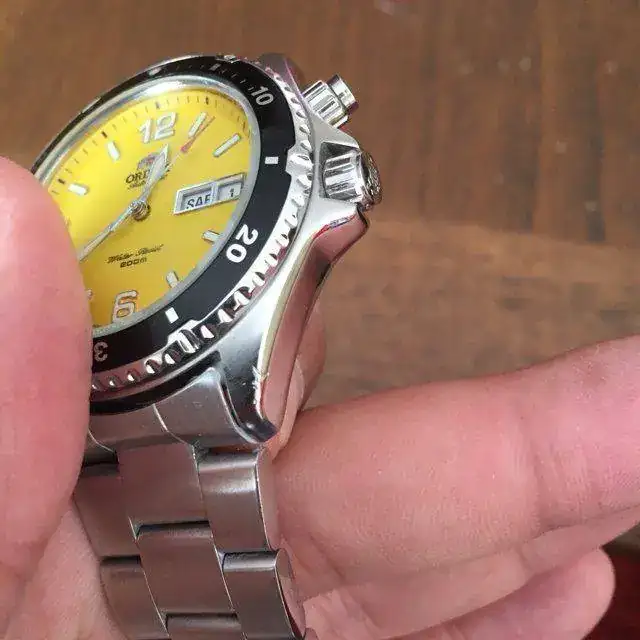

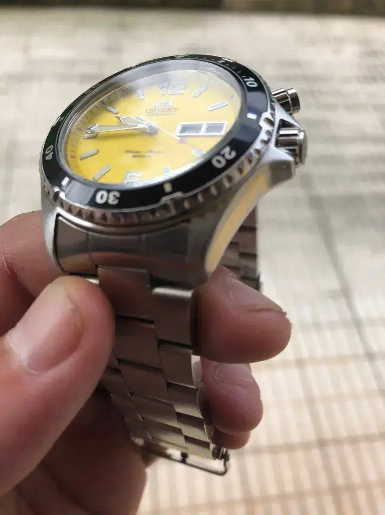

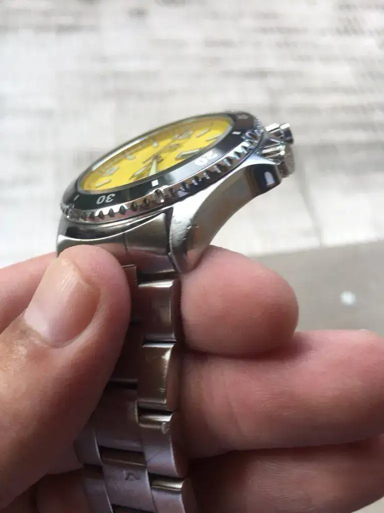

Mi queridísimo Orient Mako I, que tiene valor sentimental para mi ha recibido un golpe y se le han quedado unas marcas en la caja
Quisiera saber si podría pulirse y quitarlas
Os dejo una foto
Muchas gracias
Según tengo entendido, depende de lo profundas que sean las marcas. Si son de mucha profundidad hay que aportar material y luego pulir, porque si sólo se pule, se perderá la geometría inicial del asa.
Edito: hay un forero que se dedica a esto, no sé si profesionalmente, que es "Bat3". También hay una empresa "XXS Soldering" que se dedica a tales menesteres (no sé si forero y empresa tienen relación).
Supongo que la solución de aporte de metal no será barata.
yo siendo un reloj relativamente económico no me gastaría dinero en restablecer esos rayones pagando a un profesional.
Lo que yo haría sería comprar lija al agua de grano 1500 , 2000 y pasta craft marrón y celeste (gruesa y fina) un paño algodón y si quieres un stik de autosol este último si quiere sacar brillo a todo el armis y caja.
Cortas trozos de lija de un centímetro y los mojas antes de lijar, con mucho cuidado de seguir las curvas geométricas de la caja para no variar la línea no es muy complicado pero si hay que ir despacio. Cuanto mas grueso es e grano de la lija mas come y con mas cuidado hay que ir.
Luego le das con la 2000 con esta lija quedará un efecto mate, no te asustes es normal, luego un poco de pasta marrón y frotar con trapo algodón y al final la celeste y volver a frotar con otro trapo hasta alcanzar el brillo deseado.
En el Leroy puedes conseguir las lijas como la pasta.
Le estoy dando con un paño de microfibras y pasta de dientes y vaya, el resultado está siendo bastante bueno
Claro, con el paño y pasta de dientes estás haciendo un pulido, no obstante y aunque los resultados en principio te parecerán buenos creo que necesita de un poco más.
Veo algunas marcas que no saldrán sin quitar demasiado material (aportarle material tampoco es la solución por lo económico en este caso), pero con una lija de agua, la más fina que encuentres quitarás lo justo para que quede bien, luego el acabado con pasta de pulir y paño, o con la pasta de dientes mismamente. El par de marcas que queden serán más pequeñas y tampoco te importarán demasiado una vez que el resto de marcas estén eliminadas.
Los golpes profundos no conseguirás quitarlos sin añadir metal por soldadura y eso es caro según tengo entendido. Si lijas demasiado deformarás la caja. Lo mejor, lo que te aconsejó un compañero: pulirlo tú, dejando las rayas más profundas... mejorará mucho te lo aseguro.

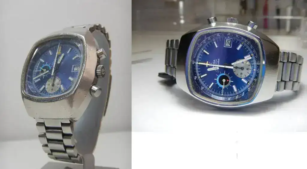

Te dejo el enlace de cómo quedó uno de los míos después de pulirlo, por si te interesa...pero el método es el mismo que el que te describieron en las primeras respuestas.
https://relojes-especiales.com/threads/proyectos-para-pasar-el-tiempo-ii.470117/

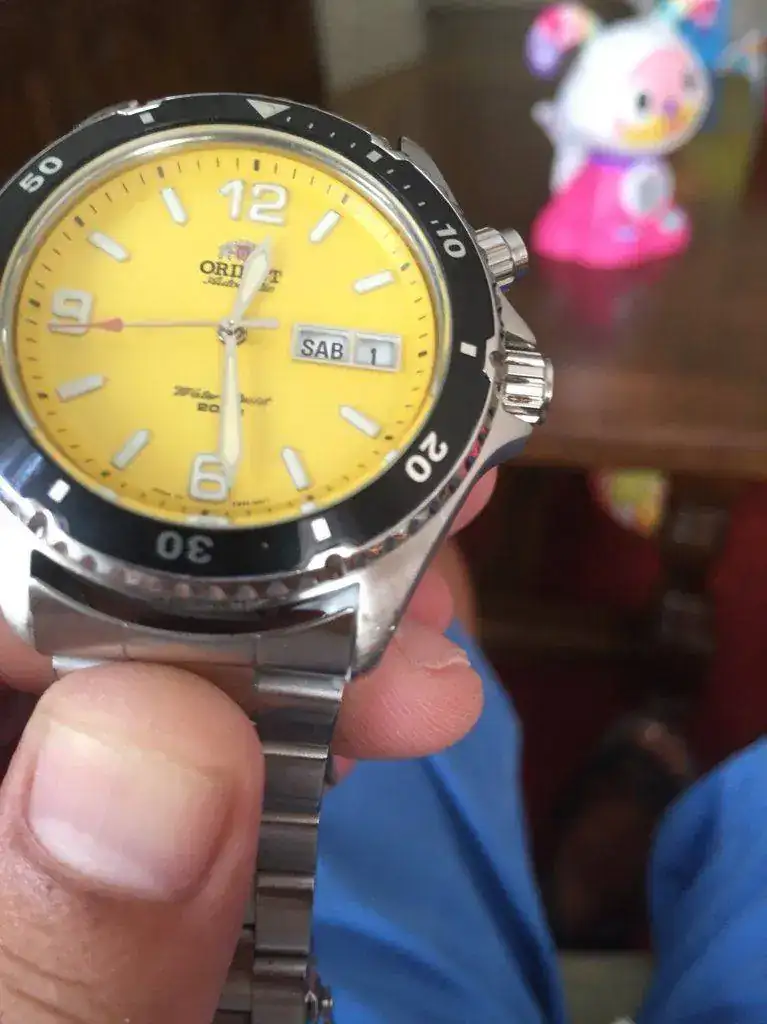

Os dejo fotos después del pulido, me parece ha quedado bien
Aquí se ve mejor el resultado
