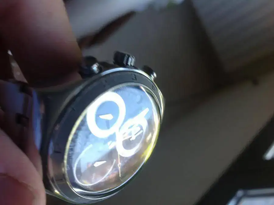

Hola compañeros , tengo un swatch de mi mujer con bisel de acero taquimetro con numeros finos grabados y pintados de negro.
La cuestion es que tiene muchas rallones . Pero al pulirlo no se ira la pintura de negro de los numeros?

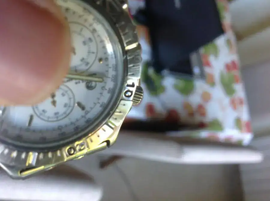

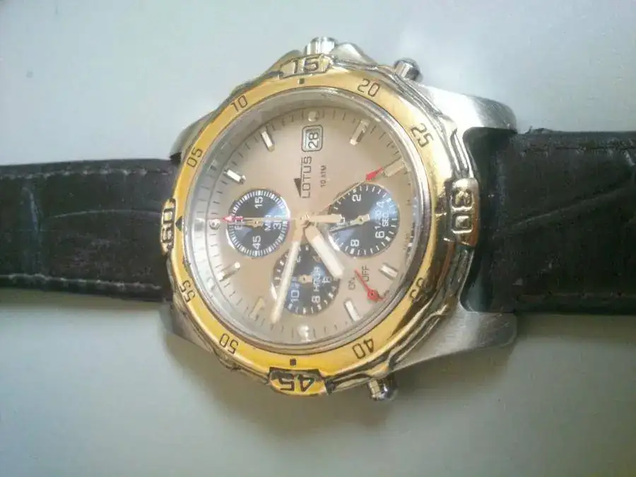

Bueno pues aqui pongo las fotos, unos es el swatch y tiene los numeros en leve resalte con un satinado del acero y el otro es un lotus que le tengo que cambiar el cristal y tiene el bisel super rayado pero con los numeros en profundidad pintados en negro.Gracias a todos por anticipado.

Lo puedes pulir sin ningun problema, yo lo hice recientemente en un lotus y quedó estupendamente. El problema que yo tenia es que en mi caso, los numeros del bisel ya habian perdido la tinta de antemano, asi es que despues de pulirlo, lo rellené con tinta acrílica al agua, de la que venden para manualidades y cuesta alrededor de 1€ el frasquito, lo volví a dar una pulida para quitar los restos de tinta que se salieron fuera del hueco de los numeros y despues para que no se vaya le dí una mano de barniz incoloro. Resultado: como nuevo!
Perdón, lo expliqué mal... dos manos de barniz y vuelta a pulir. Impecable.
