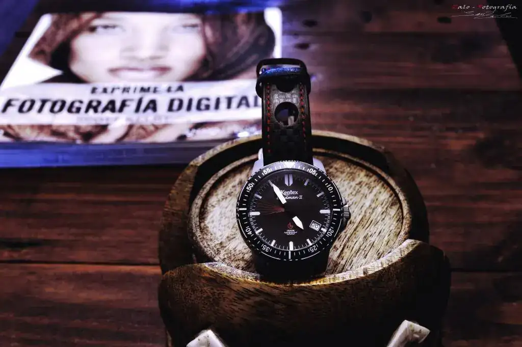

Pues este ni idea si estará protegido para esas cosas. es un cuarzo raro japones así que no se que hacer ni donde mandarlo para que vean que solución hay. a lo mejor cambio la pila y ya se soluciona, vaya panorama...
el reloj es este (sale 5 veces el segundero por una exposición de 5 seg que hice haciendo un experimento con la cámara)
