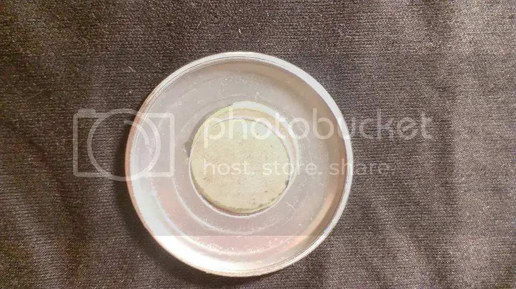

Os dejo el interior del reloj
Y la tapa que lo que lleva pegado creo que es para las melodías

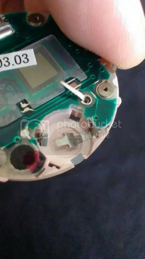

Hola de nuevo compañeros, perdonarme que os de tanto la brasa pero acabo de venir del relojero y me ha dicho que lo tire, que le falta una patilla donde la pila (no veo que haya nada roto y funcionar funcionaba) y que no merece la pena ni mirarlo
Dejo foto de la parte donde va la pila
Sé que es un reloj de bajo valor económico pero estoy empeñado en arreglarlo o por lo menos dejarlo funcionando ya que desde que saltó la pila se la volví a poner y ya no funcionaba (supongo que al tocar la pila con las manos o algo de rompió)
Tengo pendiente lo del baño en isopropílico para cuando le compre una pila nueva
La patilla rota no debiera ser problema mientras la otra haga contacto, busca por internet el tipo de pila que lleva el reloj y pide una por eBay o aliexpress te costará menos de 1 euro así sales de dudas.
