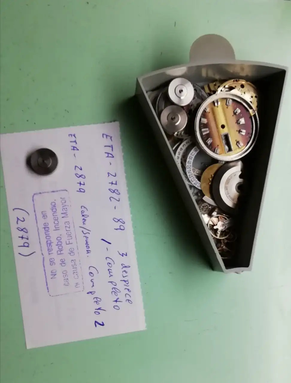

Buenas hoy encontré esto.
A ver qué me llega de AliExpress pero por si acaso dime precio...
Te explico del calibre 2782 y 2789 tengo 2 maquinas desmontadas y una Maquina completa .
Del 2879 tengo 2 Maquinas completas. Ademas no se el motivo hay un barrilete con el eje y Muelle real 2782 o 2789 , pero el barrilete esta reventado.Si solo necesitas el Muelle del que tiene el barrilete reventado ,te parece bien 5€ y ya tienes el eje tambien. Gastos de envio aparte. Ahora si te viene mejor el barrilete completo de la 2782 o 2789 ,creo que son compatibles ,mejor pasame las medidas. Estos te cobraria 15€ unidad mas gastos de envio. No dispongo de tiempo para desmontar el movimiento 2879 (estoy haciendo inventario por si alguien le interesa comprar todas las cosas que al cerrar me han quedado) pero creo recordar que variaba algo del sistema de remontoir y quizas el volante. Las que estan completas me interesa mas venderlas completas.
En el caso de estar interesado me pasas la direccion postal por Privado. Un saludo.
