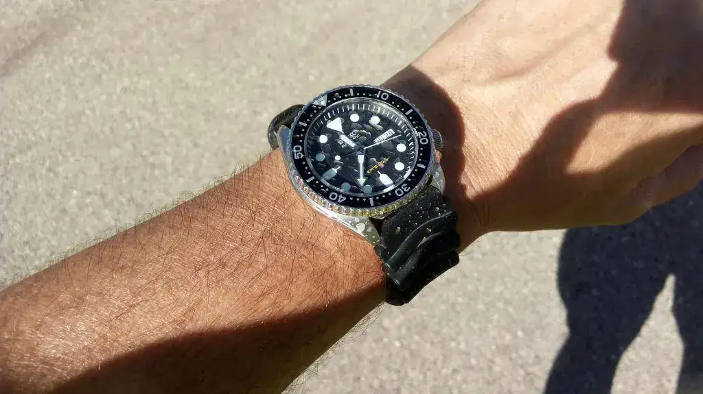

A priori no debe haberle pasado nada, estos relojes son como tanques... Así que llévalo unos cuantos días seguidos otra vez, que coja carga y observas su precisión. ¿Como te quitas el reloj para lavarte las manos si es un diver certificado??
Si vieses todas las que pasa el mio... en mi jornal de trabajo
Ver el archivos adjunto 720023
Si ya lo sé, pero uno después de llegar a casa sudado, acalorado, con ganas de quitarte toda la ropa que tienes encima, pues llegaba hasta molestarme el reloj. Es una costumbre ya quitármelo nada mas llego a casa D:
