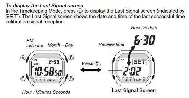

Lo que no sé es cómo mirar en mi modelo la hora en que se ha sincronizado...
Gracias por responder, lo miraré otra vez, pero no he sido capaz de encontrarlo.
En el 5600 si haces eso registras tu última ubicación...
... dando por hecho de que hablas del gw5600
es como te dicen en botón derecho de abajo.
Ver el archivos adjunto 882933
Guau, gracias por el reflote, pero el mío es un GW-B5600HR-1, y presionando ahí lo que registra es tu ubicación, no te informa de la última sincronización.
Creo que no es posible [emoji53]
