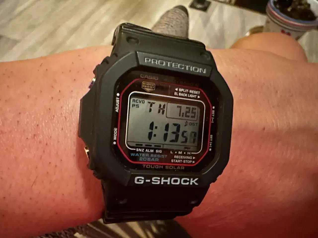

Esta noche sincronizó al primer intento (media noche), como se ve en la foto a la 1:13 ya había sincronizado.
Esta mañana como es lógico muestra RCVD
Lo inquietante es cuando miro la hora de la ultima sincronización.
A mi esto me parece muy raro.
Es la segundo vez que me percato por eso le hice fotos.
¿Os ha pasado que sincronice automáticamente a las 12 o la 1:00 y luego vuelva a sincronizar más tarde?

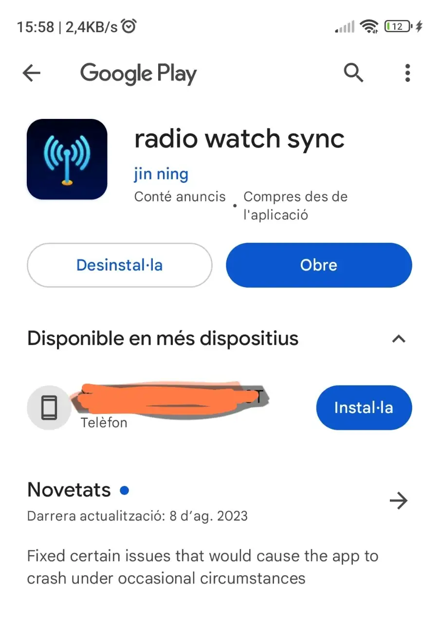

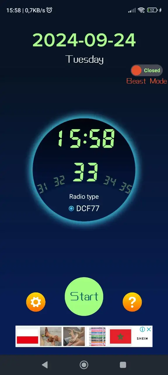

Hola ya tengo la solución al tema, además de la opción del reseteo para eliminar datos, tengo una app de android para poner el casio en hora. Comprobada. Tarda unos minutos con el reloj en modo manual para la recepción. En la app sólo hay que poner en configuración que quieres la antena de Alemania y poner el móvil junto al reloj, el altavoz hacia tu casio (no los muevas)
Es la mejor manera de saber si tu casio tiene algún problema...
Evidentemente si esto te funciona y en casa no carga es que tienes interferencias o llega mal la señal. Punto y pelota.
