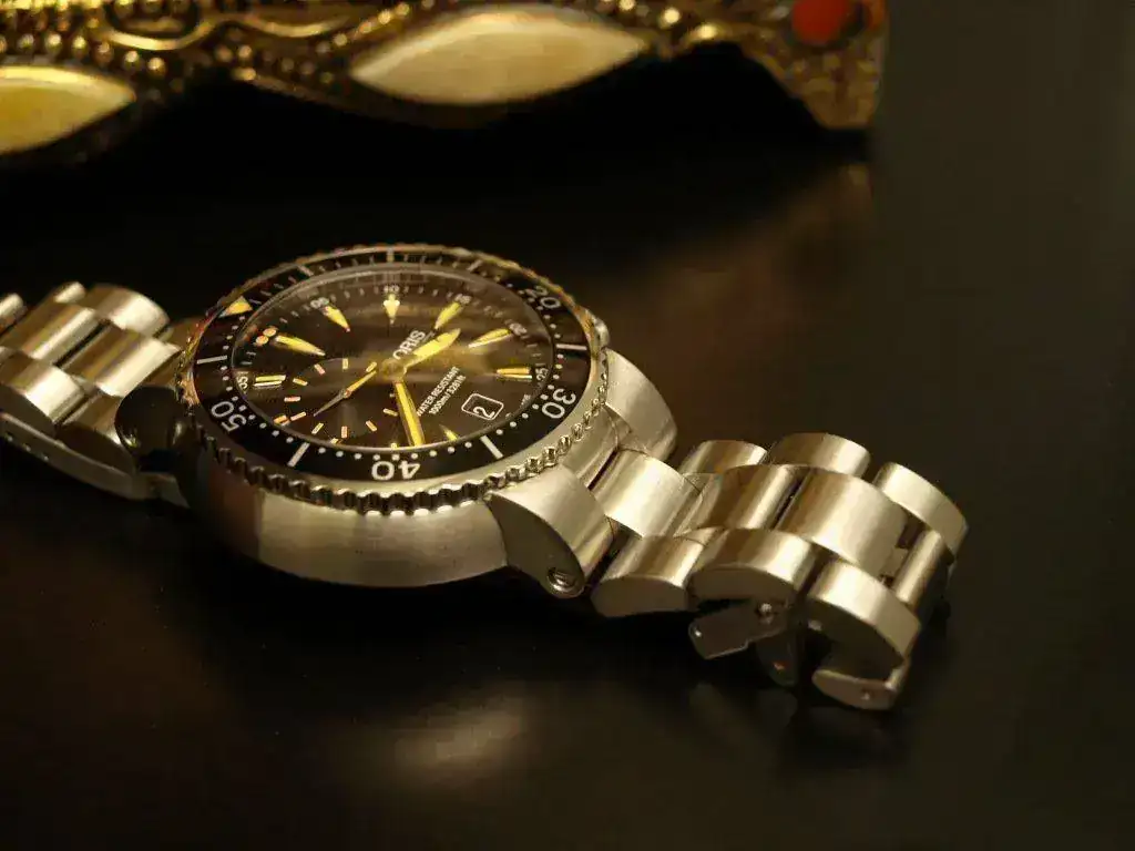

El primer reloj que cepillé, hace años, fué un ORIS diver, asas y parte central del brazalete ,ahí con un par...:-P
...si se es cuidadoso, casi no hay error en las trazadas.
