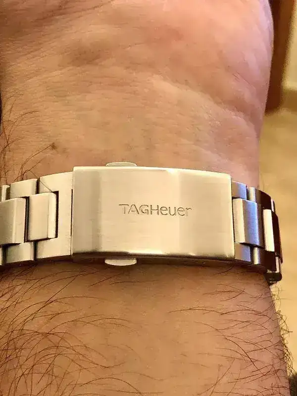

¡ Menuda osadía ! …… en el SAT solo te hubieran soplado 150 euritos por hacer lo mismo ;-) .
Pues que no lo vean los del SAT, porque si no lo han hecho ya, le copiarán el sistema y seguirán soplando los 150 euritos :laughing1:.
Es lo que iba a preguntar: entiendo entonces que sólo "rascas" a la ida, por ejemplo; o a la vuelta, pero no rasca para allá y para acá. Me explico?
Es así?
Quedar, ha quedado de maravilla, enhorabuena.
Exacto, empujo ( por decirlo de algún modo) y levanto, vuelta a empezar, si vas y vienes he leído que queda mal.

Juer, juer de maravilla mire Vd. Ponga mas fotos por favor, pulido a mate pues como dicen por arriba usaba Garryflex, como goma de borrar de boli antigua, el color o rosa (flojito) o gris (el medio); a partir de ahora ya sé otra. Cómo lo hiciste, y si queda bien como sale en foto (o eso parece).
Ha quedado genial, de verdsd e sun estropajo normal y corriente? Con lana de acero que tal crees que quedaría? Las letras de tag heuer del cierre las dejas sin tapar y das pasadas con el estropajo por encima de ellas?

Es un estropajo de toda la vida el verde, con el de acero ni se me pasaría por la cabeza.
Las letras no las he tapado, ya digo que son pasado suaves, para quitar el millón y medio de pelitos que tenía.
Eso si, marcas muy superficiales, pelitos, en caso de marcas profundas no creo que lo hubiese disimulado

El secreto es lo que ha dicho el compañero: siempre en el mismo sentido, suavidad y paciencia.

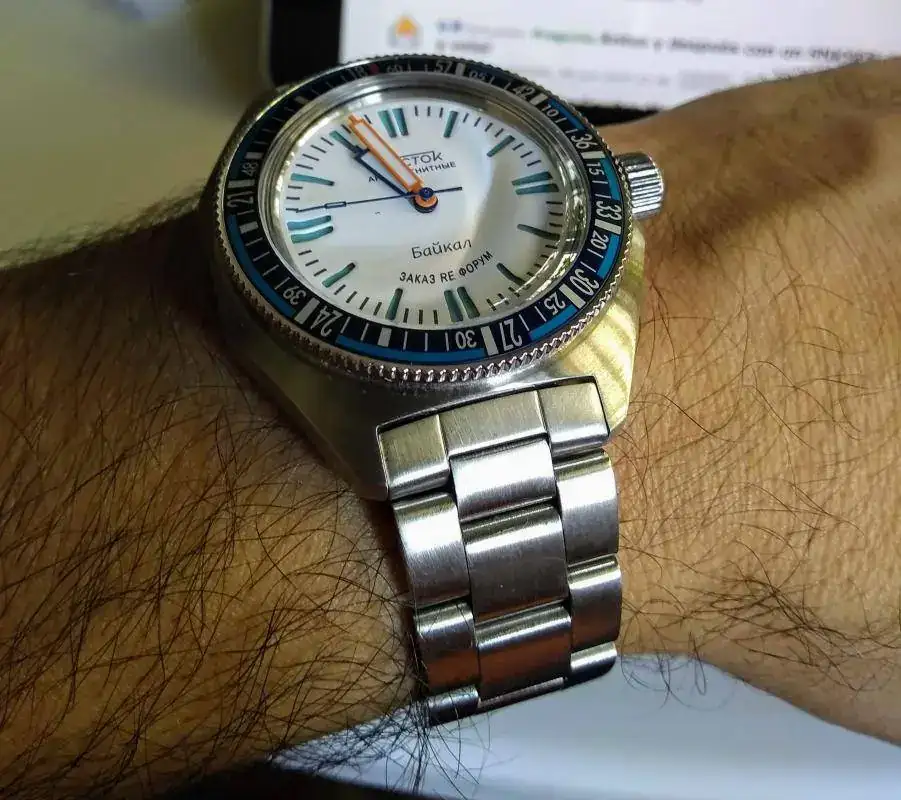

Compañero se te ha quedado estupendo y te has ahorrado una pasta. Yo le pasé el estropajo verde a los eslabones centrales del Baikal que son pulidos en origen y no me gustaba nada.
Después de unas pasadas así se quedó. Para mi gusto genial.

La verdad es que me he animado, pensando que peor no podía quedar, la ventaja es que es una pieza rígida, no muy grande y el secreto está en cepillar en la misma dirección que el cepillado original, siempre en un solo sentido.
Mucha paciencia y suavidad porque puede que el estropajo deje marcas no uniformes, pero el resultado ha sido optimo.

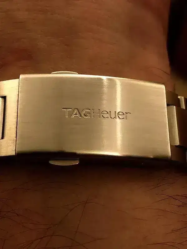

Os dejo 2 fotos más, con diferentes condiciones de luz, ahora sin flash
