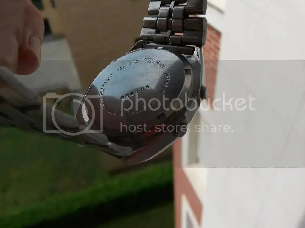

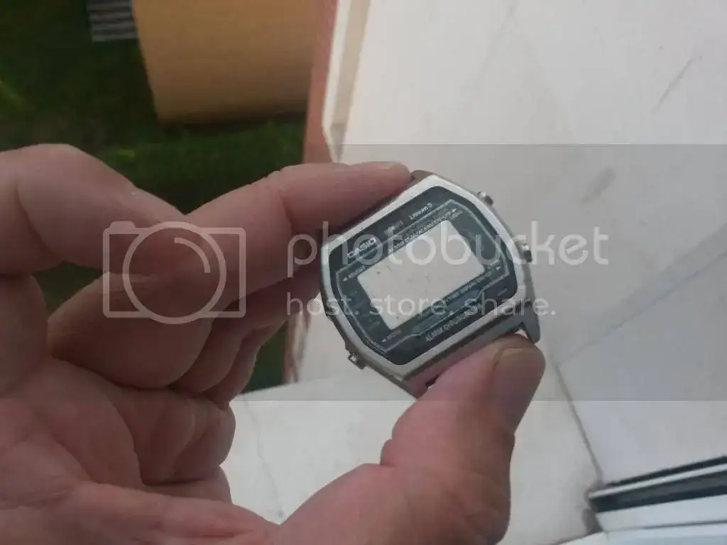

El reloj llegó a mis manos procedente de una donación de unos magníficos nuevos amigos.
Al principio parecía que tendría difícil solución, mucha raya, muy viejo y con cara de pocos amigos.:laughing1:
Este es el amigo. Japonés de pura cepa

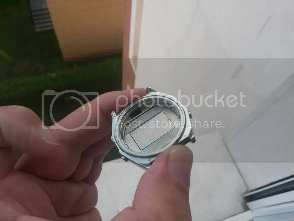

No me enrollo mucho, pulidita, limpieza, ajuste del pulsador embutido que no funcionaba y.........

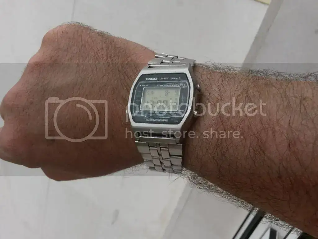

¡Ale-hop!
Un armis muy "Seiko" pero anónimo, así que tengo serias dudas de que sea original. Así y todo le pega muy bien.
Pues esto es todo, entretenimiento veraniego y esperando a la próxima víctima.
Gracias por llegar hasta aquí y abrazos varios a los donantes. :friends:
saludos, Juan.

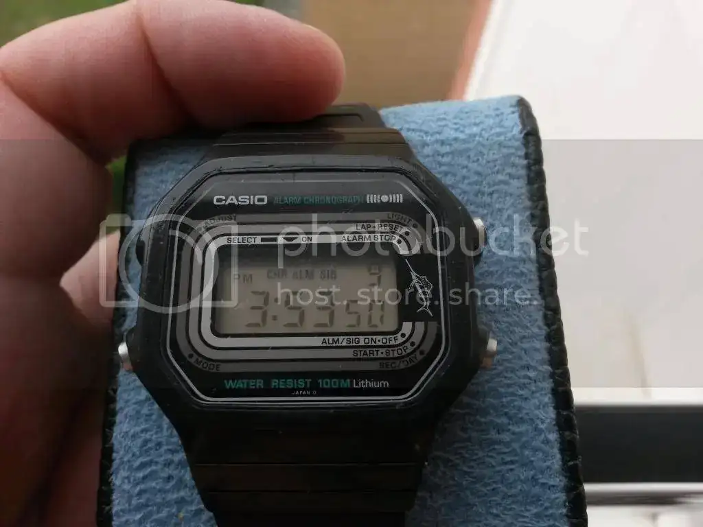

Hombre, si te fijas al lado de los segundos hay un Marlin puesto en vertical. :whist::
Característico de una época de Casio.
Igual lo ves mejor en mi otro Marlin

¡Gracias! En este ya lo veo. ¿Y dices que tienes presbicia? Tú te quejas de vicio:-P
Como para verlo en el otro. Tú si nos exiges... Jeje

¿El cristal es mineral?,¿ has podido pulírselo ?. Conteste a la segunda pregunta.
Semi pulido diría. No me ha quedado perfecto pero sí legible.:D

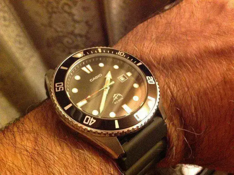

Lo has hecho resucitar! Éste es el Marlín moderno

compartimos ahora modelo, este es el mio, llegado desde canada, fue uno de mis primeros relojes, me lo regalo mi tio y por desgracia lo perdi, lo tenia olvidado hasta que entre en este foro y lo añoré, por lo que busque uno y encontre este en montreal, aguanta lo que le echen, como curiosidad te diré un par de cosas:
1 veras que tiene alarma pero no lleva en la tapa trasera el tipico "altavoz" de laton +cuarzo , esto es por que el sonido se reproduce en el interior del cristal mineral, osea, que el sonido de los bip viene del frontal, no de la trasera.
2 como se observa en tu reloj, estos casios tenian un defecto de fabricacion o ajuste en la bata y el modulo si lo encajas tal cual dejado caer se queda torcido respecto a la ventana, esto se soluciona simplemente abriendo el reloj y rotando el modulo forzandolo un poco al sentido contrario de las agujas del reloj, veras que tiene como medio milimetro de juego, suficiente para que quede recto ( yo es que soy un p..to perfeccionista y me revienta ver los numeros inclinados )
enhorabuena y saludos
p.d. la correa no es la original
Gracias por la info, es cierto que algo torcido me quedó, lo corregiré. El tuyo se ve perfecto.:ok::
