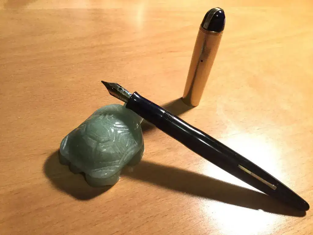

Buenas tardes a todos,
He visto de forma rápida y fugaz que ya alguién ha hablado de los diversos sitios donde se pueden conseguir sacos de latex para distintas plumas. Mi pregunta es si alguién lo ha hecho para alguna eversharp skyline standard y en silicona. Mucho le agradecería si menciona el lugar donde lo compró y el número del saco.

La talla "16" es la adecuada para instalar en la Eversharp Skyiline, si lo pone de silicona, te durara mas tiempo el saco que el de latex (caucho), la silicona tiene una vida mucho más larga, yo prefiero ese tipo de sacos.
La verdad que yo cambié uno hace tiempo y me sonaba que lo puse de silicona, pero no me acordaba del tamaño, ni tenía ganas de abrir la pluma.
Aquí está la peque:
