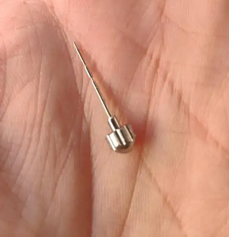

Hola amigos, perdonar por si no me expresé bien, efectivamente como dicen algunos compañeros ya tengo la tija y corona (juntas las dos) fuera del calibre. El problema ahora es desmontar estas dos piezas entre sí, no se si tiene rosa, va embutida tipo cojinete de bolas, etc..
Llame al SAT de Seiko de Barcelona( que me atendieron muy bien por cierto), y me dijeron que si que tienen recambio.
Corona: 1E50C4SNW1
Tija: 351557
No se si vendrán ya montadas, pero igualmente quería sacar la corona para ver si le puedo hacer yo rosca nueva. Además la corona esta cómo encajada a la tija, me refiero a que no se mueve como en modelos como comentabais. Gracias por las respuestas.
    13,4 KB · Visitas: 130
O sea que no viene con un muelle interno, sino roscada normalmente?
Eso es lo que no se :huh:
Por lo que ví, la referencia que te dieron de tige y corona está bien.
aunque 1E50C4SNW1 es la corona (plateada) completa, con tige.
Podrías probar de sujetr la tige en vertical por ese tope que se ve cerc de la ranura,
y presionar hacia abajo, si cede y vuelve, es con muelle interno, entonces es todo el conjunto.
