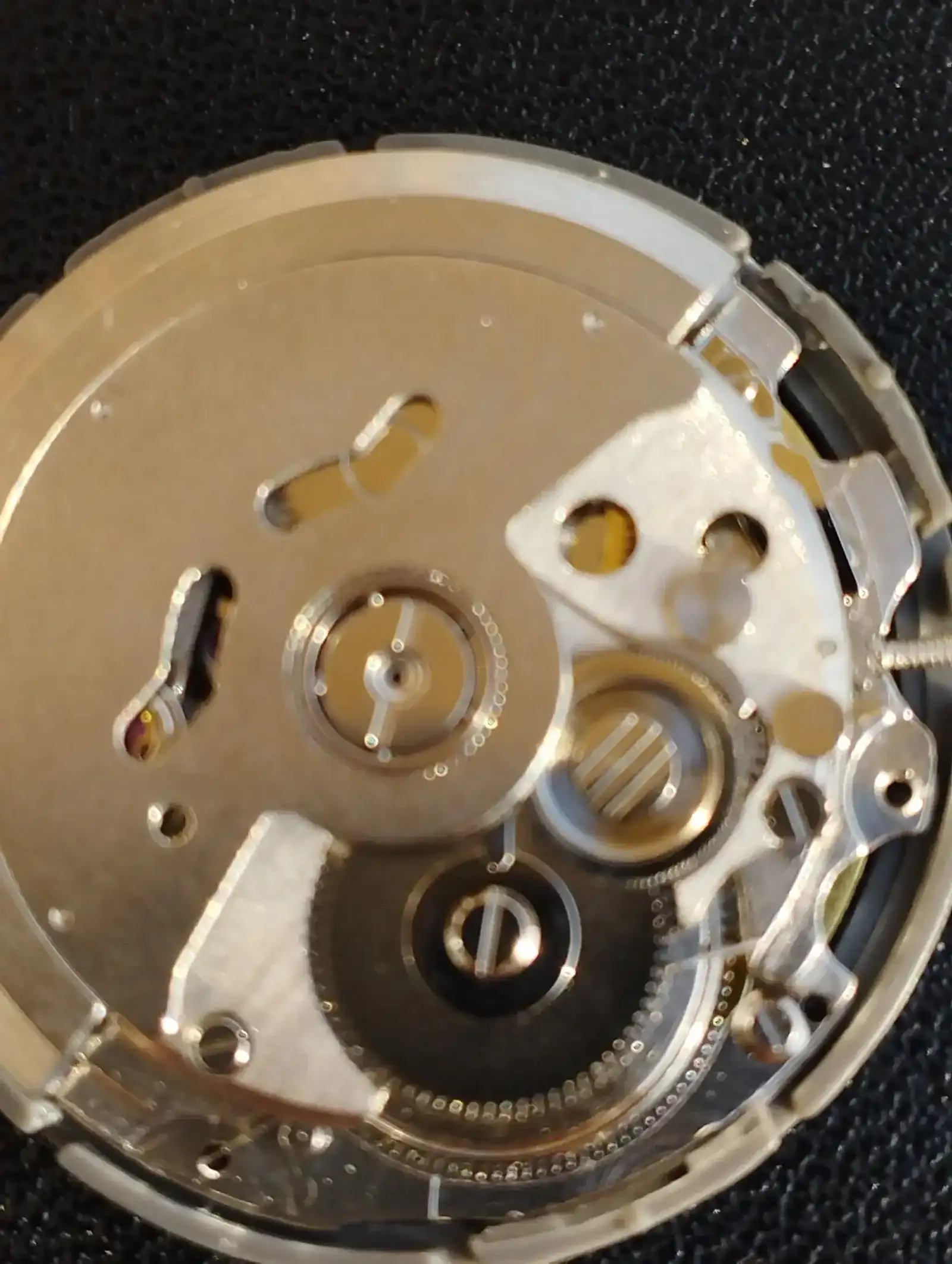

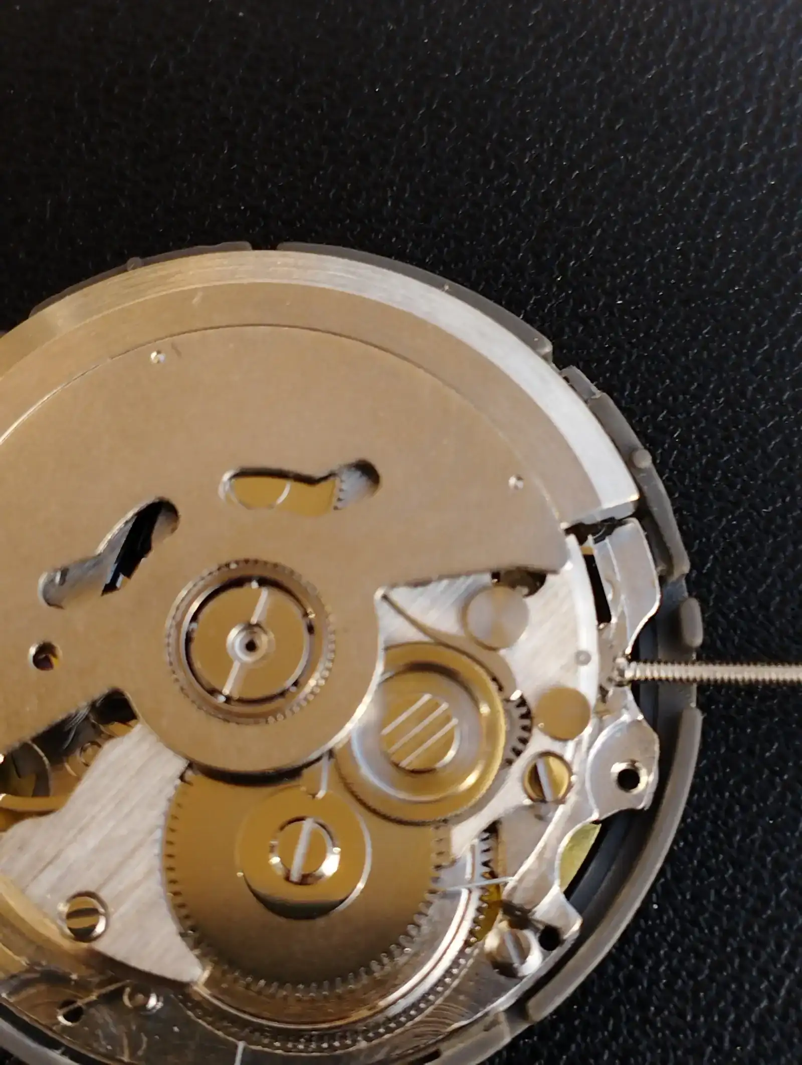

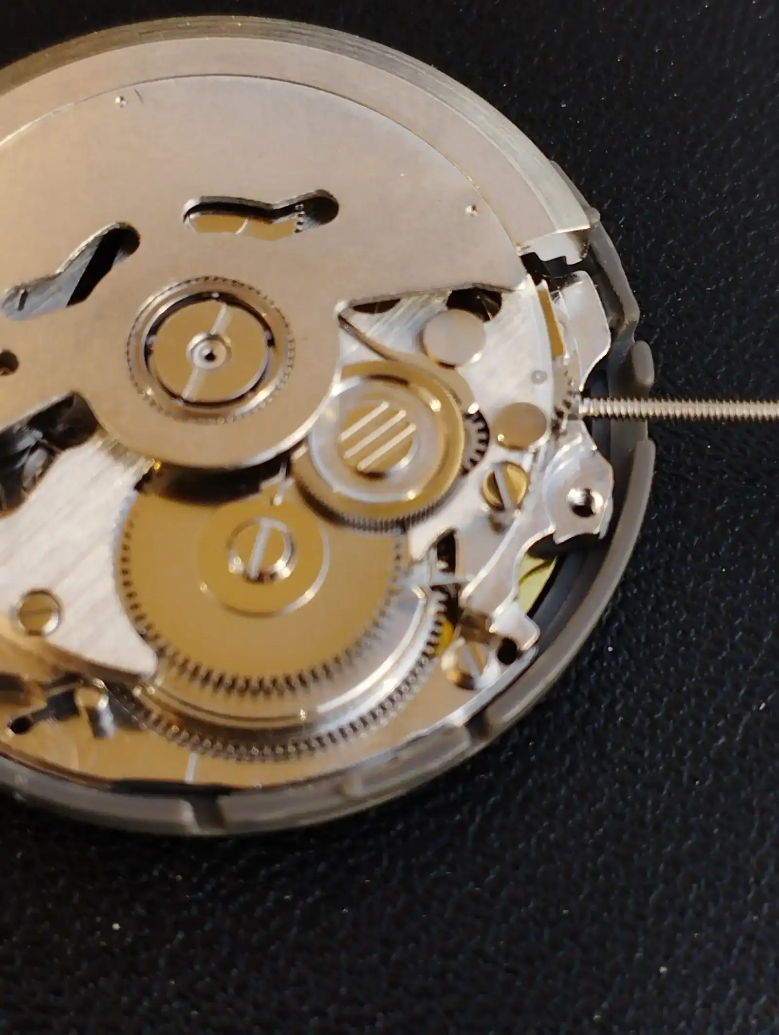

Alguien me sabe decir como sacar la tija de este calibre. Es una copia china del NH35. Error haberlo comprado.

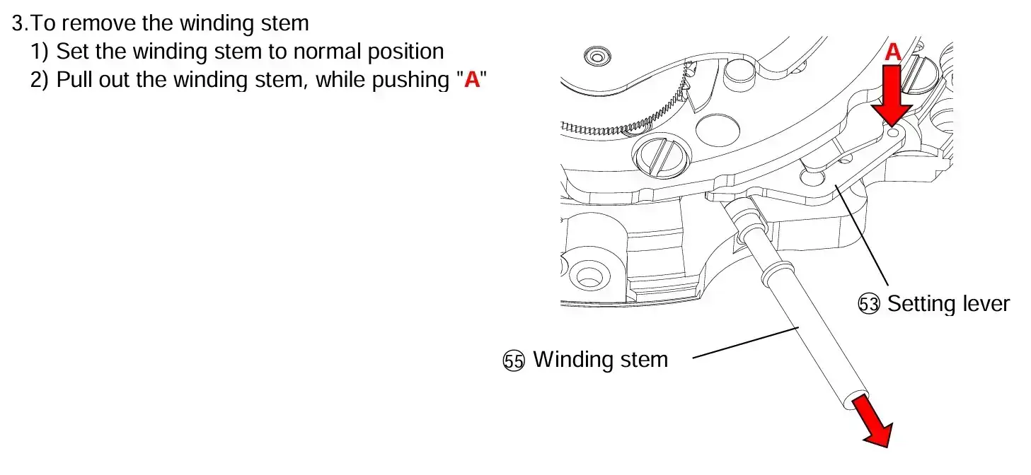

vuelve a ponerla en la posición 0, asumo que está en la 1 o 2. y entonces debería asomar la pieza con la depresión a apretar:

La tija en las fotos está sacada del todo, para que esté el movimiento parado

Tiene sentido la lógica de pensar que sacando la tija en una posición luego sale. Sin embargo, no funciona así. Posición 0 y lo que dice el compañero, tienes que ver una pieza que se mueve en el momento de poner la tija en la posición 0. Ahí ya podrás apretarla y tirar de la tija sin problema.👍
