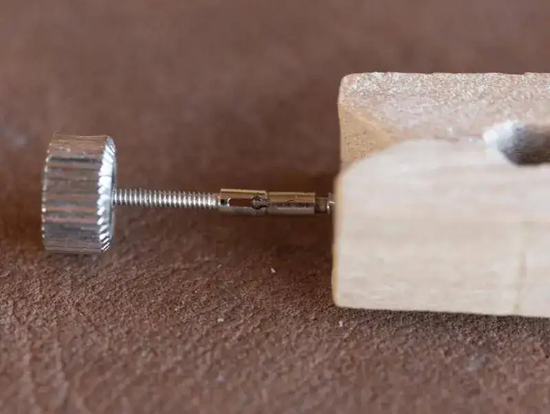

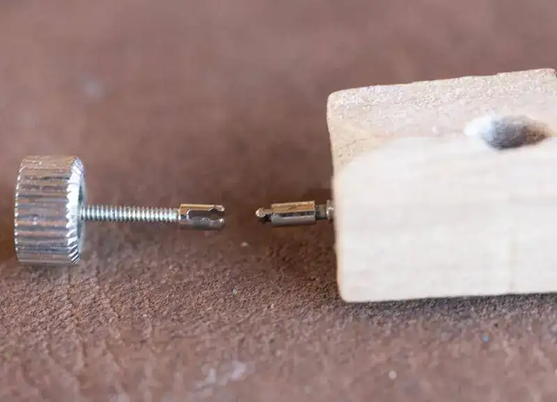

Existen unas tijas que están divididas en dos partes y que la parte que está enroscada en la corona al tirar se separa. Tengo algún Orient con ese sistema. A ver si encuentro una foto para que lo veas.
Teniais razon!! y yo pensaba que se había roto la tija desmontando el reloj, pero solo se había separado una parte de la otra!!

Efectivamente, ese es el sistema de mi Orient.
Aun que no podré usar la caja, porque el plexi està roto i falta el bisel, me queda la duda de como se pone la tija..... ¿Se monta todo y después se empuja la corona con su trozo de tija hasta que entra en su "ojo de cerradura"?
  • #10
En mi reloj hay que poner la tija de forma de que el movimiento "deslice". No se como explicarlo. Las dos piezas no entran a presión sino que encajan en el agujero. Tengo el ordenador averiado y no te puedo hacer un dibujo. Pero si te fijas, una pieza es una especie de u y la otra encaja en ella digamos que de deslizando por la u.
  • #11
Si!! Así es como pensaba yo, pero al meter la tija a tope en la caja, no sale lo suficiente en el i terior de la caja como para poder colocar el calibre de manera que se acoplen las dos partes de tija..... Se queda escondida dentro del cañon de tija en la caja, a ver si esta tarde saco una foto.
