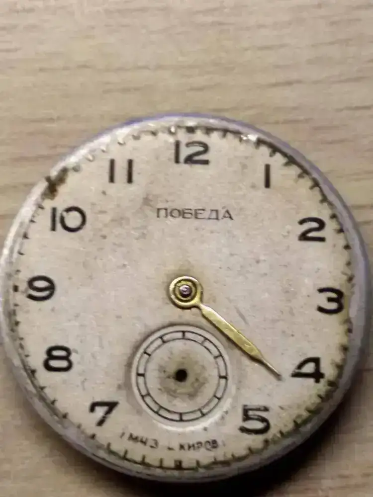

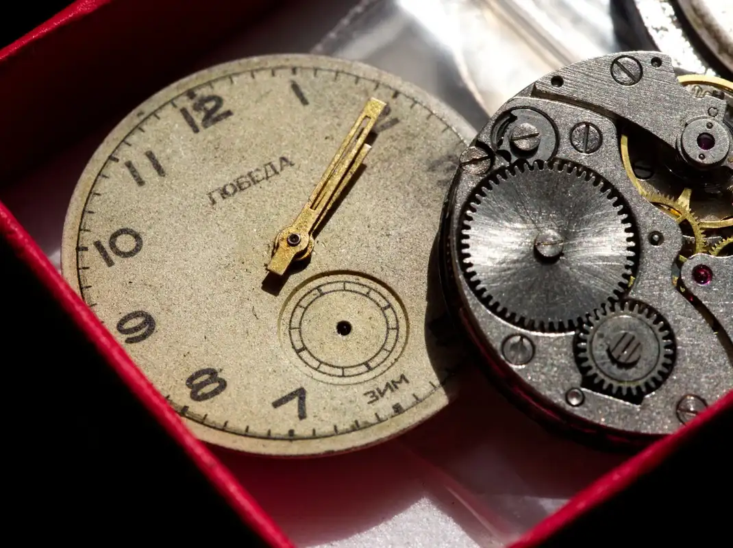

Saludos a todos.

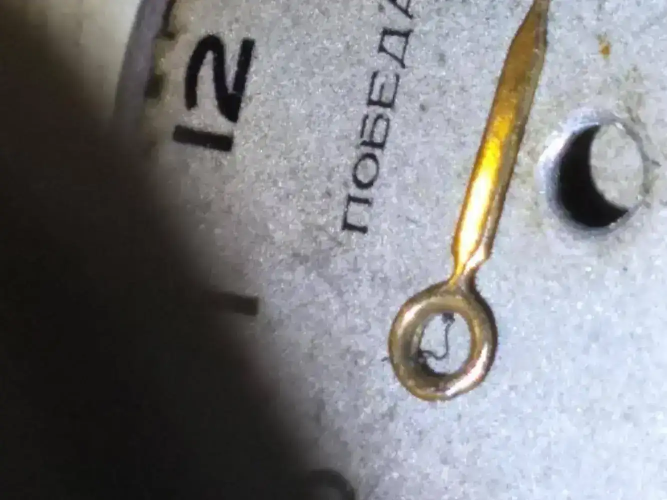

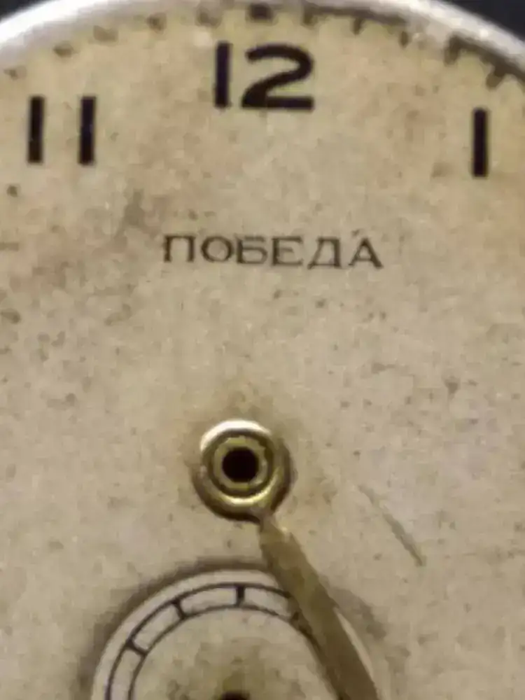

Tengo un par de Pobedas de los años 50 a los que estoy intentando cambiar las agujas, el problema es que en ninguno de los dos logro poder sacar la aguja horaria, parece estar como remachada o sujeta por un prisionero. Las agujas de minutos y segundos salen sin problemas.

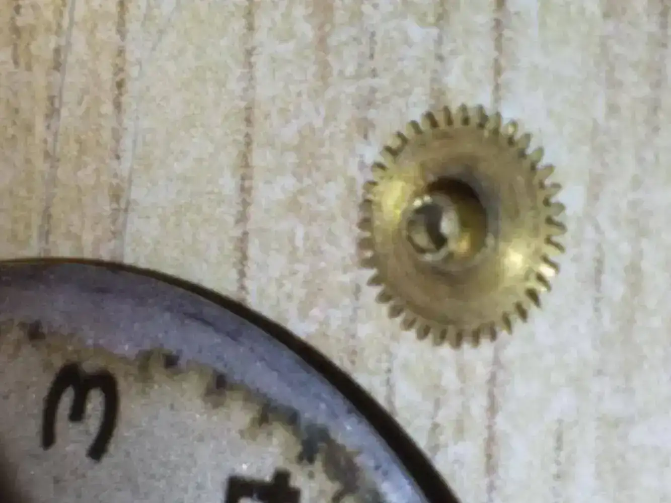

Tras sacar las agujas de minutos y segundos si que se puede sacar el dial, pero el dial sale con la aguja horaria y el engranaje que la mueve sujetándola por detrás.
Adjunto fotos:

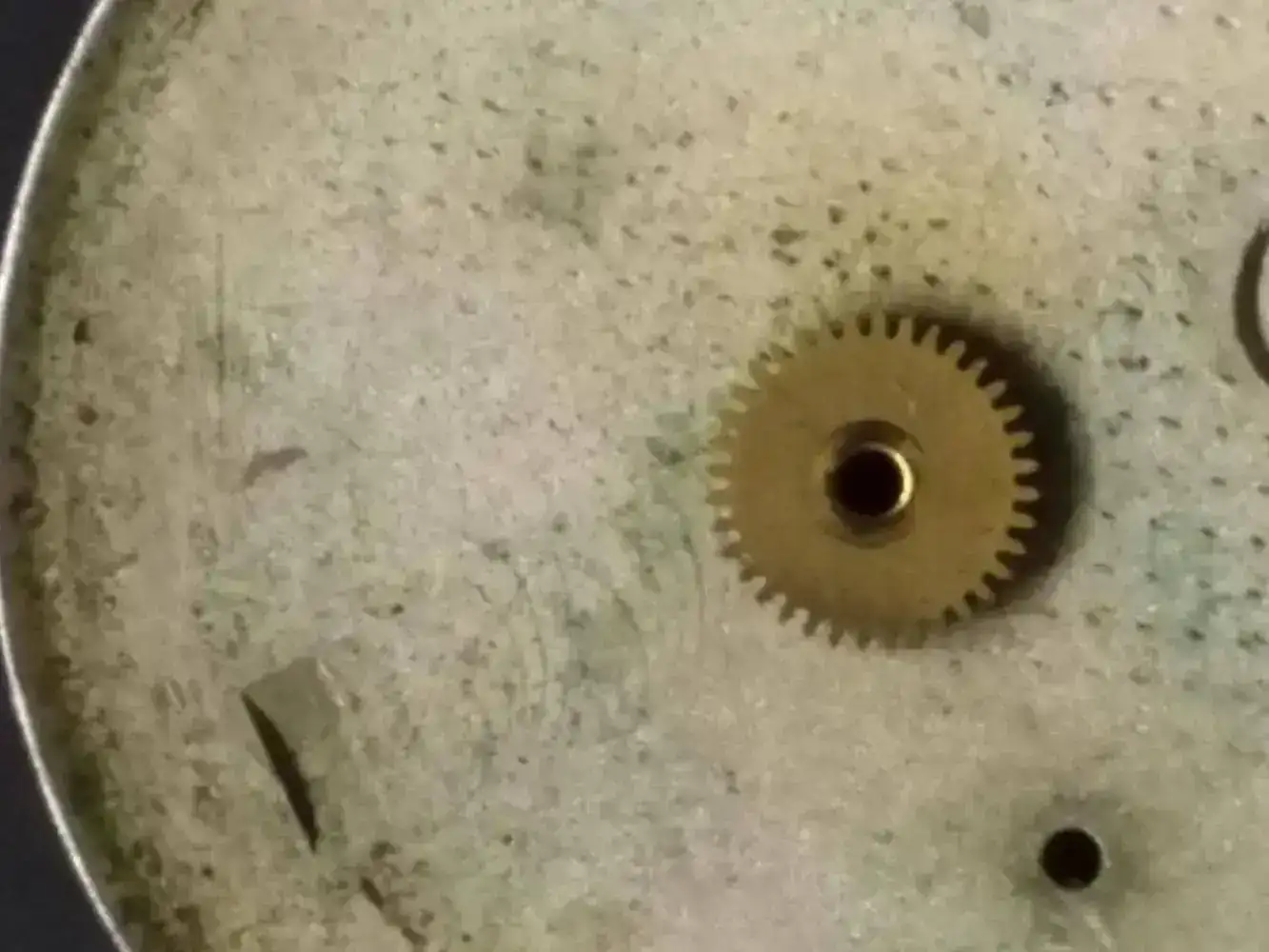

Pues podría ser que la hayan fijado con algún producto, porque sujetando el engranaje tendría que ser posible hacer rotar la aguja alrededor del eje y no se mueve ni un pelo, esta como soldada. Estirando del engranaje llega a doblarse el dial, voy a probar de poner el dial en una base agujereada y presionar con un punzón.

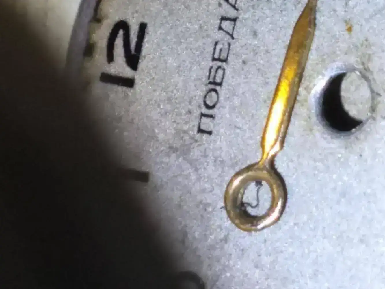

Hemos probado con el extractor de agujas y llega a doblarse el dial sin que la aguja salga.
Pues no es normal. En este caso quizá disolvente (por la parte de atrás) y bastante paciencia.
Yo apostaria a que tiene algo de oxido solidificado. Intenta hacer palanca con dos pinzas o algo parecido. Deberia salir compi

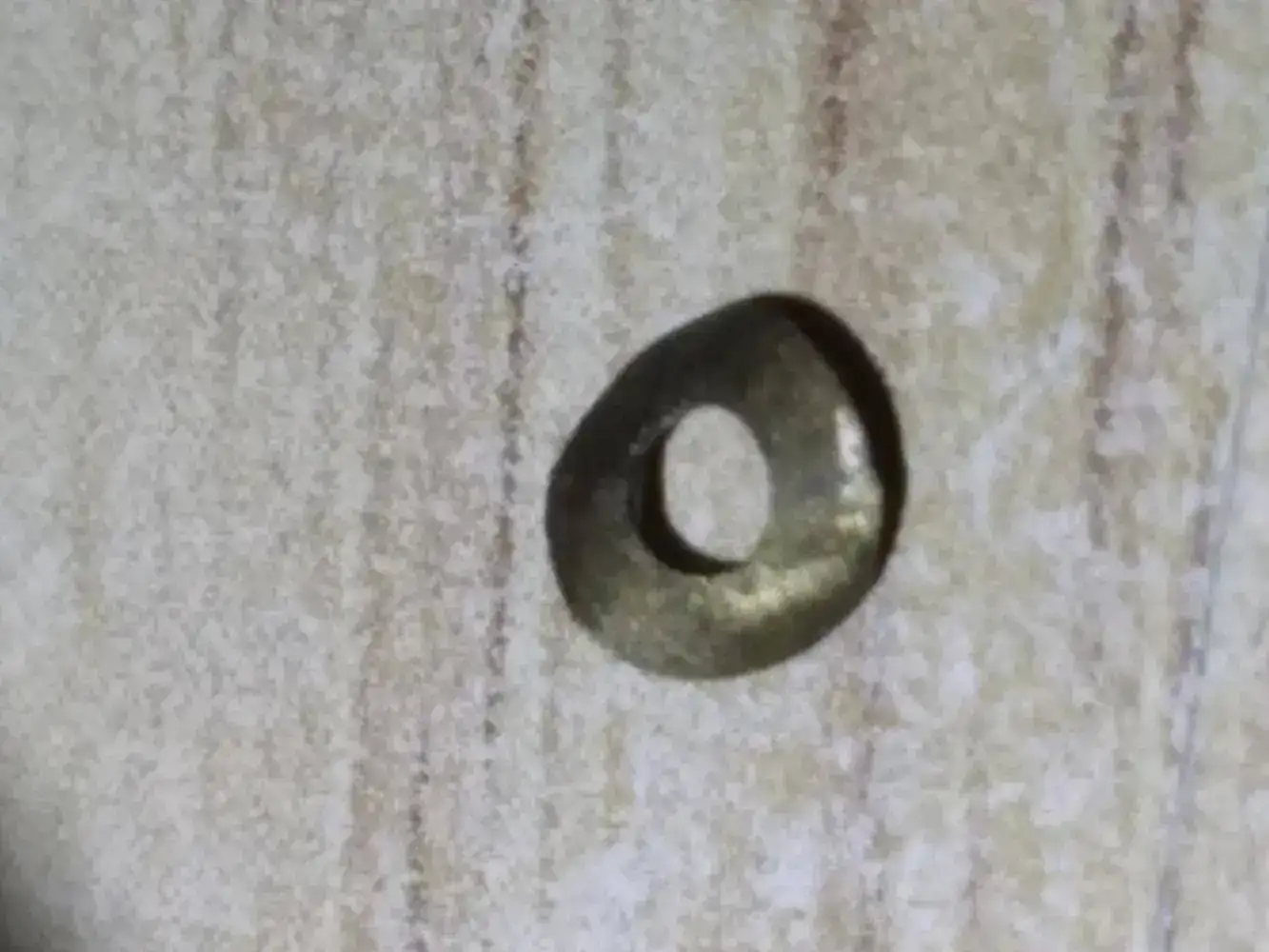

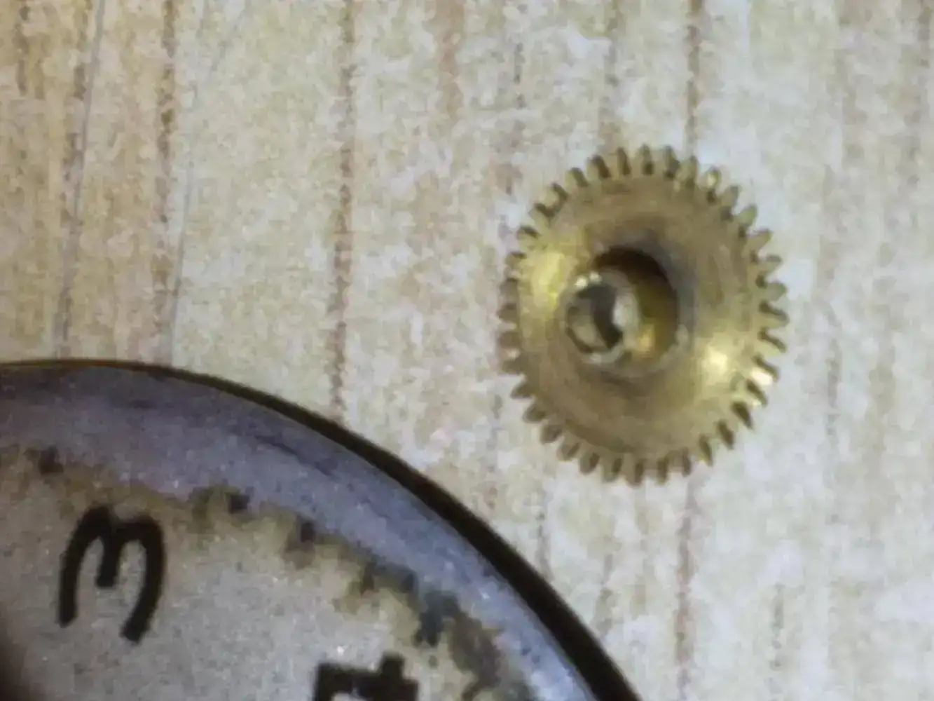

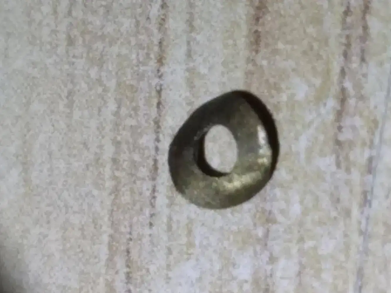

Bueno, ya esta solucionado, al parecer habían chafado con un punzón o similar el extremo del cañon donde va encajada
para que no se soltara y actuaba como un remache.
