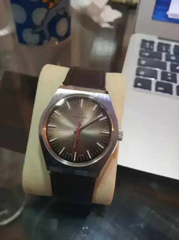

Buenas a todos,
hace un tiempo compré en el foro un Certina Club 2000 con calibre manufactura 25-02. He estado buscando información sobre este calibre por el foro pero no encuentro nada. Se que es un 17 joyas y 19.800 A/h pero nada más. Tampoco puedo hablar mucho de él porque está pendiente de limpieza y engrase ya que retrasa más de un minuto al día.
Agradezco alguna información sobre él.
Un saludo a todos, os dejo una fotillo...
Buenas a todos,

No tengo fotos del calibre pero en la web si encontré fotos de este calibre. Este concretamente es de carga manual, los números de la tapa son 441 3533 42.

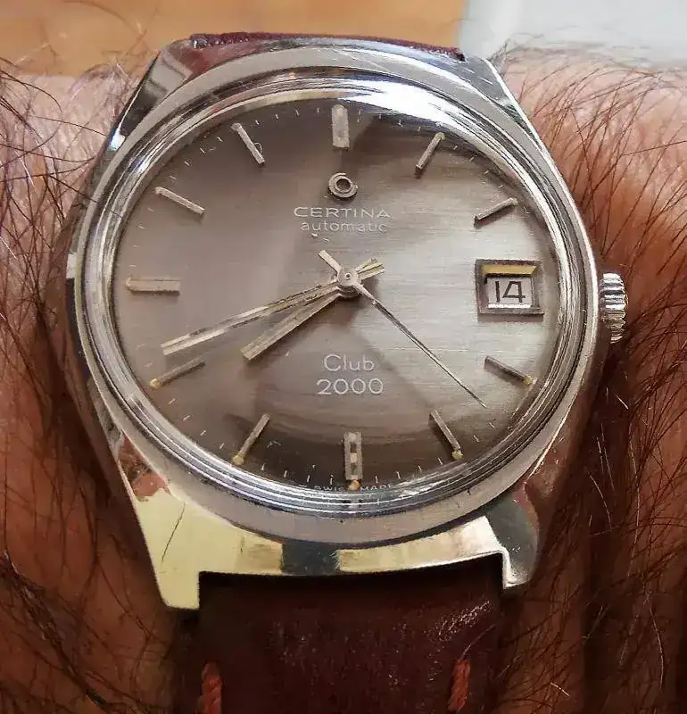

Mi Club 2000 con un 25.651. Entiendo que no aciertas con el calibre indicado. Revisalo.
