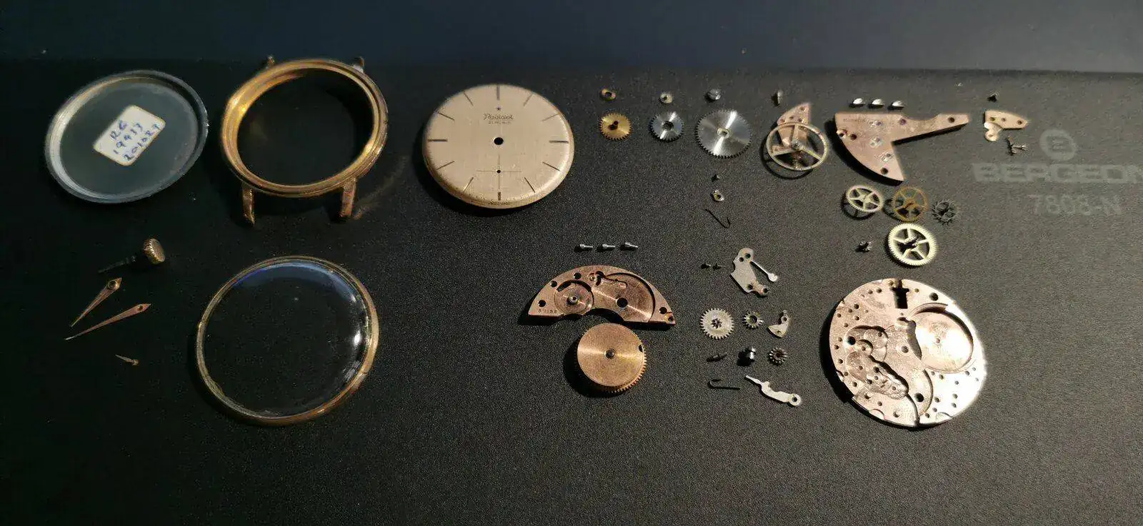

Mi segundo desmontaje/montaje completo, salvo el muelle real, y mi primera limpieza, con ultrasonidos, y engrasado:
Ver el archivos adjunto 2304512
Y la satisfacción de no haberse cargado nada, aunque poco me faltó al confundir los muelles de la tija y el mecanismo de carga:
Ese video es de las 2 menos algo, y esta mañana cuando me he levantado ahí seguía haciendo tic-toc...

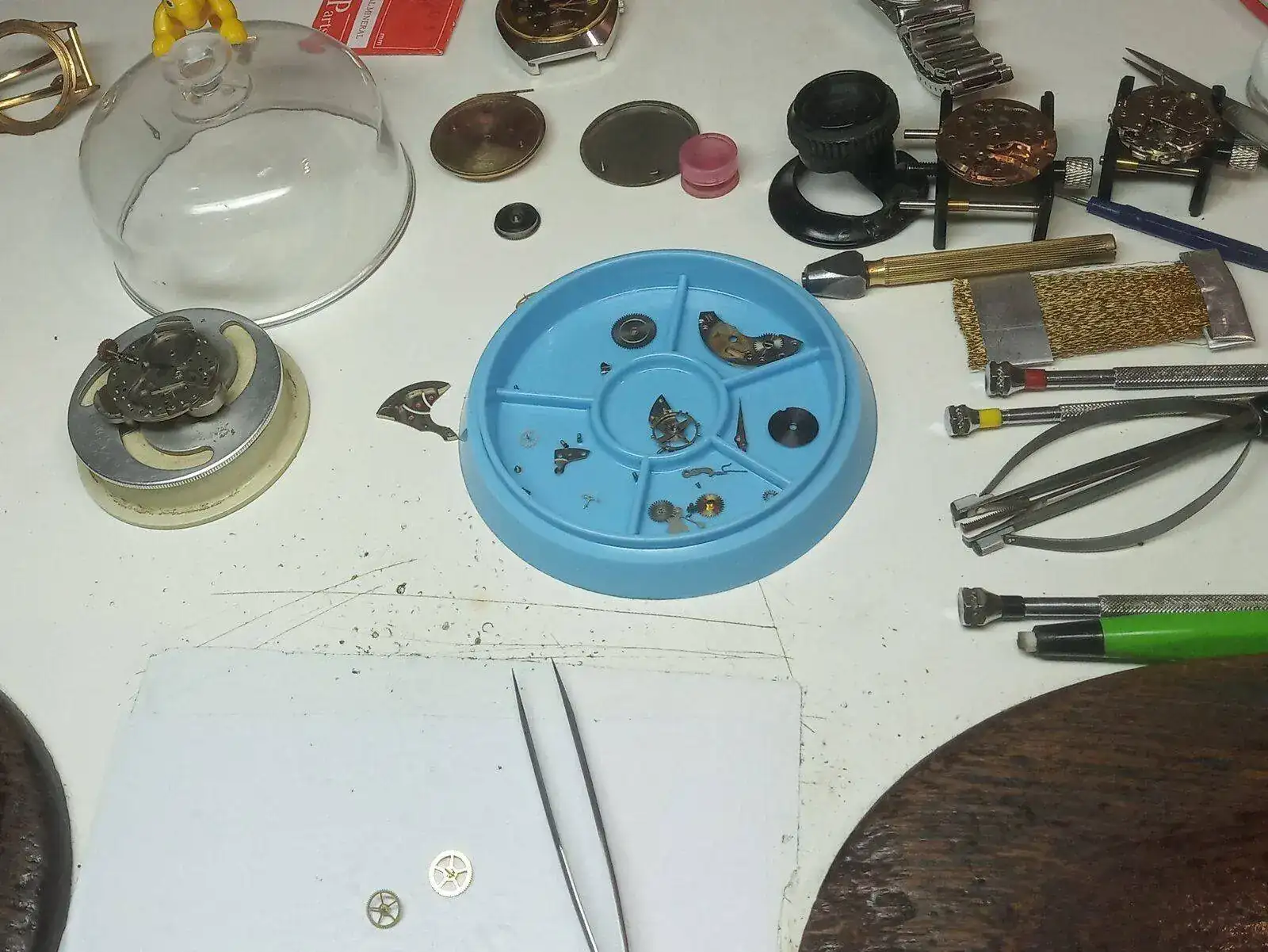

A mi me ayuda mucho colocarlas por grupos. Primero el mecanismo de la cuerda, luego el puente de las ruedas, balance, puente del áncora con el áncora, etc. Tal que así:
Ver el archivos adjunto 2309069
Y luego para montar pues empiezas por la izquierda y acabas por la derecha...

Muy organizado tu ejemplo de la foto![]()
