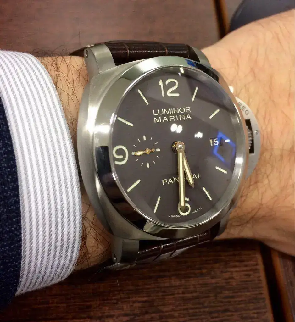

Pues eso, pensaba que mis valjoux eran escandalosos pero este no anda desencaminado.
En la muñeca no se siente como el 7750 que a veces parece un tornado, pero en cambio SE ESCUCHA más el giro del rotor.
¿Es normal doctor?
Saludos!

Gracias a todos por las respuestas. El reloj es un 00352 de titanio, que menos mal, porque aun así pesa. Está en el punto medio, porque más pesado puede ser incómodo y ligero como si no llevas reloj tampoco es agradable.
Es del año 2012 y la verdad es que aun no he probado a dejarle hasta que se pare. Si bien es verdad que anoche le cambié una correa, le di 3 o 4 giros a la corona para que echara a andar y esta mañana solo con eso aún seguía en marcha!
De hora va perfecto, tampoco se la exactitud al milímetro porque el dial ya veis como es, pero cuando el móvil marca en punto el reloj también.
Lo malo es que el conce Panerai más cercano lo tengo a 200 y pico kms y no conozco a nadie más con estos relojes en la zona de Palencia...
Si veo que hiciera algo raro lógicamente lo tendría que llevar a la casa, pero de momento lo único que me ha llamado algo la atención era el sonido.
Sobre la comparativa con el 7750 es en sonido, ya que como dije, el 7750 se le nota girar y este no, el rotor da una o dos vueltas cuando lo mueves, no se vuelve loco como el otro.
