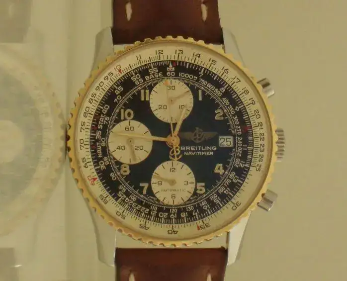

Hola amigos,
Tengo una duda sobre el Navitimer de la foto. Es que necesito efectuar cierta presión para accionar el pulsador superior (un poco más que para el inferior) y suena un pequeño "click". Quería saber si es normal.
Un saludo cordial y muchas gracias
Si, ten en cuenta que al presinar el arranque tienes que mover los martillos de puesta a cero, separarlos de la piezas con forma de corazon que sirve para reseterar el crono. Esto implica cargar el muelle, suele ser una barrita metalica flexible, hay que tensarlo para que al resetear mueva instantaneamente las agujas a cero, eso implica hacer fuerza, mas que al resetear. Y el clic proviene del movimiento de la leva al cambiar de posicion y hacer tope.
Es pero que esta medio explicacion te sirva de algo
Muchas gracias, Javier, ahora me queda claro.
