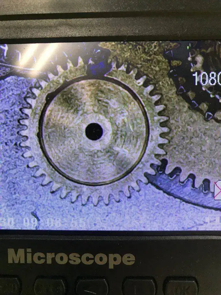

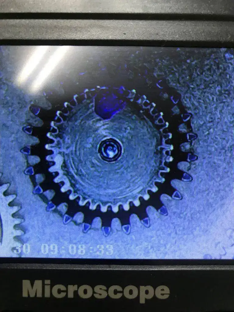

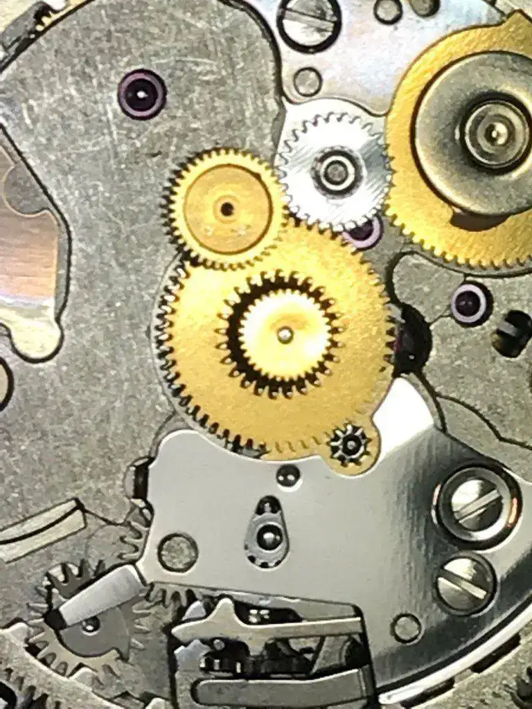

Ha entrado a mi taller un módulo chronogafo Dubois Depraz con base ETA 2892-2 que después de haber estado en otro taller donde no solucionaron nada después de haber estado funcionando correctamente, misteriosamente ha perdido las ruedas conductoras de segundos y minutos del chrono. Os adjunto unas imágenes más abajo para que las veáis, después de hacer el cálculo necesito fresa módulo 0.06 y no la he podido encontrar (ni siquiera se si existe como tal) y la fresa más pequeña que tengo es de M0.09 o de alguna manera hacer algún tipo de ajuste de alguna rueda que tenga, que sería mucha casualidad que coincidiesen diámetro y módulo.

Rueda conductora de minutos del chrono
Rueda conductora de segundos del chrono
Ambas ruedas instaladas en el calibre base
Estas seguro que es un 2892?
Creo que esa rueda sólo lo monta el 2894
Hacia referencia al 2892 porque hablaba del calibre base ya que el chronografo es un módulo adicional de Dubois Drepraz acoplado al calibre base, pero si tienes razón es el 2894 propiamente dicho como calibre con chronografo.
Creo que si no me equivoco, he podido localizar las partes en una Web de fornituras inglesa.
Ahora mismo necesitaría el despiece de la máquina para corroborar las partes aunque están claramente definidas en dicha Web como rueda conductora sobre rueda de segundos y rueda conductora sobre rueda tercera...
PD: he podido localizar el despiece y la referencia de ambas piezas 283 y 284 que pediré ahora mismo en la Web
La del 2892 con módulo dd de segundos la tengo, la del 2894
Con dd de segundos y minutos no .
