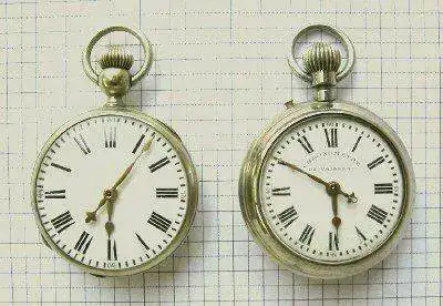

Hace unos meses colgué unas fotos de un Roskopf achacoso cuyo mayor achaque era la esfera, que estaba en un estado lamentable y necesitaba un recambio. Finalmente he encontrado un Roskopf irrecuperable que ha servido de donante de esfera y agujas.
El antes y el después.

Pues te ha quedado genial, aunque personalmente me gustaban más las agujas anteriores, en cualquier caso me gusta mucho.

Compañero ha quedado muy bonito la mejoria es notable , pero escaso en fotos ... Alguna más por favor.

Las que llevaba antes creo que corresponden a Roskopf posteriores, aunque la mayoría de coleccionistas creen que son las correctas en un Roskopf. (Yo mismo lo creía hace no mucho tiempo). Pero este Roskopf es de Ch. Leon Schmid, ca 1880, y las agujas correctas son las que lleva ahora. Salvo error por mi parte, claro, que en esto de los Roskopf es difícil asegurar algo al 100%.
Por ejemplo, las agujas que usaba GF Roskopf se ven en relojes Roskopf 'auténticos' hasta finales del XIX. ¿Las usaron Schmid y los hermanos Wille? ¿Las usaron solamente en relojes de ajuste horario 'digital'? ¿Las que vemos ocasionalmente en relojes Roskopf de puesta en hora por pulsador, ¿son originales o son añadidos posteriores?

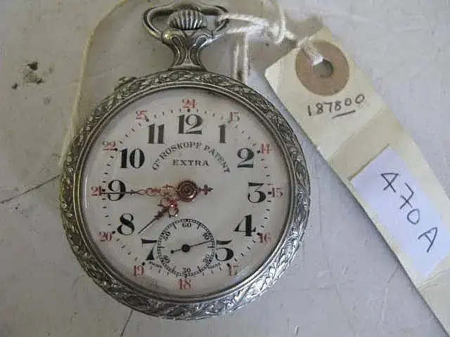

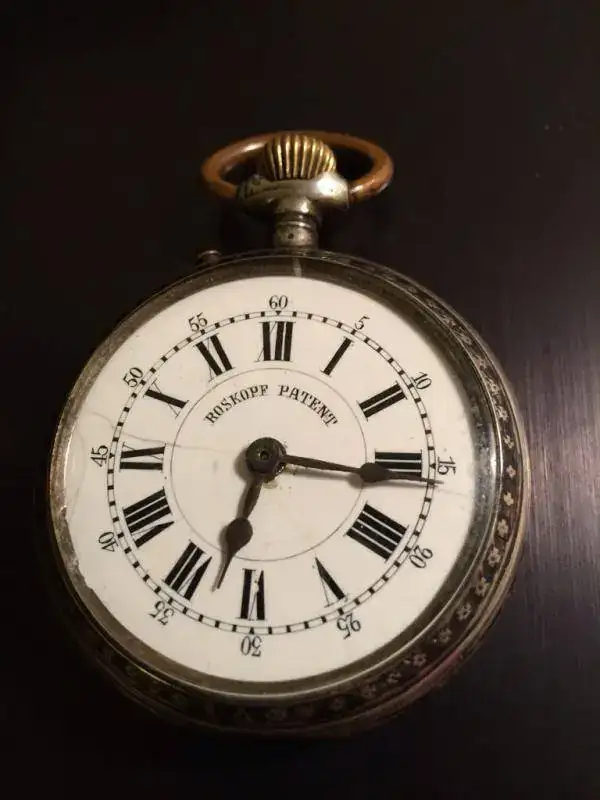

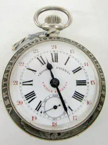

Estos son los tipos de agujas más comunes que he encontrado aunque supongo que no son los únicos, ¿conocéis alguno más?
¿De que fechas podríamos estar hablando en cuanto a tipos se refiere?
PS: Fotos sacadas de la red

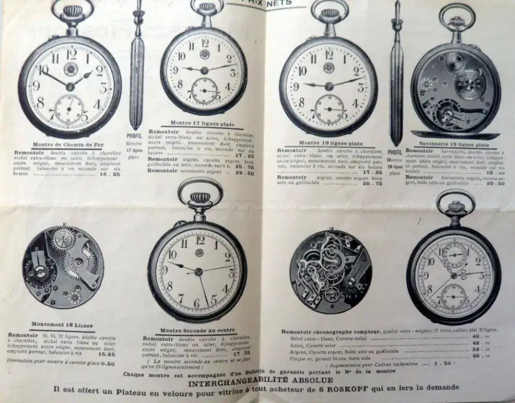

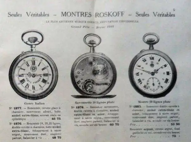

Sin pretender exactitud, y solamente a modo de orientación, yo diría que las agujas 'Roskopf' digitales son las únicas que se usan entre 1867 y 1880; y aunque se siguen usando, no creo que sea mucho más allá del fin de siglo. Las de pica fuerte empiezan a usarse a partir de 1880 y las encuentro (pica de látigo) en un folleto de 1910. De las Luis XVI no encuentro evidencia hasta 1920, pero debieron empezar a usarse antes.
Simplificando mucho, podría quedar así:
Roskopf: 1867-1880 (y en algún tamaño? hasta fin de siglo.)
Pica fuerte/látigo:,1880-191x
Luis XVI:191x-194x
Pero no estoy nada seguro. Agradeceré cualquier dato que complete o rectifique los datos anteriores.
Edito para rectificar: he visto un Roskopf de 1891 con agujas Luis XVI, concretamente el que la Vda de Ch L Schmid regaló al Sr Sylvius Pittet, arquitecto de su nueva fábrica. Algunos relojes Roskopf de dama de finales del XIX también las llevan. Eso me lleva a pensar que estas agujas se usaron antes de lo que pensaba. Al menos en algunos relojes Roskopf más refinados.

Las agujas Luis XVI las imaginaba mas antiguas aplicadas a los Roskopf.
Da pena que la esfera original estuviera tan mal. Yo la encuentro más bonita que la donante, pero no podemos pedir peras al olmo.
Felicidades por la recupación. Esas cosas siempre alegran a uno.
...Y si ese "uno" es el nuevo dueño, ¡qué te voy a contar a ti!
Fíjate bien y verás que salvo en la tipografía de ROSKOPF PATENT, algo más estrecha; y la distancia de los minutos al borde, ni un milímetro menos, las dos esferas son idénticas en todo, incluso en esa primera circunferencia tan propia de los Schmid de la época. Me ha costado dios y ayuda encontrar un donante adecuado, sudores ganar la puja y encima,
hasta que no he desmontado los diales no estaba seguro de que la nueva encajase perfectamente.
La que he retirado tiene los minutos borrados casi del todo. De ahí que parezca que tiene un borde blanco inusualmente ancho.
No me hagas mucho caso, igual son anteriores, muy de finales, finales del XIX o principios del XX? De 1905? Era lo que yo creía, pero me ha sorprendido al observar el folleto de 1910 que ni uno de los Roskopf llevaba agujas Luis XVI y en el de 1920 todos las llevaban.

Una cosa que si que me he dado cuenta es de que habitualmente, menos de lo que uno quisiera, se ven catálogos o folletos de distintas marcas como Hamilton, Longines, etc lo que si que no estoy acostumbrado a ver son folletos de Roskopf, estos que muestras creo que son los primero que veo, no se si hay colgado un hilo tipo chincheta al respecto pero sería muy interesante.

Poco a poco se empiezan a encontrar cosas en Internet.
¿Quién hubiera soñado con una base de datos de las mejores marcas americanas? ¿Y con guías de prácticamente todos los calibres; con herramientas para datar por el número de serie? Tenemos mucho más de lo que soñamos hace 10 años.
Pero hay dos puntos débiles:
Faltan catálogos de época que nos permitan apreciar los relojes tal cual eran, sin modificación alguna y ubicados en su año.
También estaría muy bien tener bases de datos de las piezas de reloj y sus respectivos equivalentes de otros calibres, con el fin de poder recuperar relojes sin que haya que recurrir exclusivamente a un mismo y exacto calibre.
Son cosas que con el tiempo iremos viendo. Seguro.
O haciendo nosotros mismos, que tampoco estaría mal.

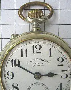

image.webpHablando de agujas.Si ya es raro encontrar un Roskopf de oro de ca 1890, mucho más raro es encontrarlo con estas agujas exclusivas.
No, no es mío. Que más quisiera!!
