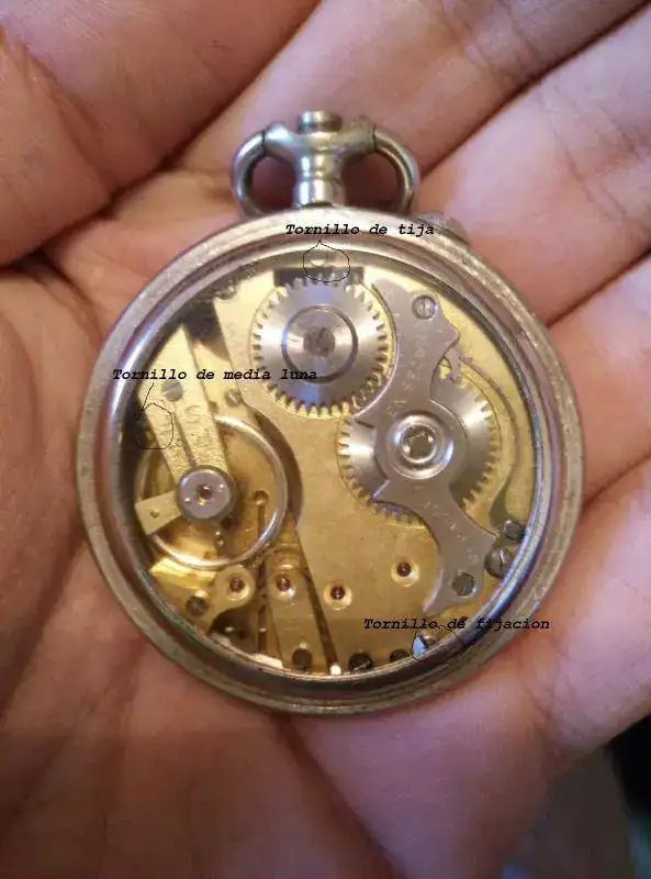

Hola, fui a poner en hora éste Roskopf y no se como he terminado con la corona suelta y siendo incapaz de encajarla bien, se suelta. También el uñero (creo que se llama así) se ha quedado encajado...sabéis como puedo arreglarlo?::cry::

No es dificil , pero debes tener algo de experiencia.
Retira el cristal guardapolvos y el bisel delantero.
Gira el tornillo de media luna junto al puente de volante y bascula la maquina para adelante y sale de la caja.
¿ La tija ha salido junto a la corona ? o solo ha salido la corona ?
Si la tija esta fuera puedes sacar la maquina si no debes sacarla (aflojando el tornillo de tija).
Y vuelves a poner todo en su sitio.
Tornillos ubicación :

Muchas gracias por ayudarme! No, sólo se ha salido la corona, ahora haré lo que me has dicho a ver si logro arreglarlo:)

El tornillo de tija en los relojes de tipo Roskopf de puesta en hora de uñero , es largo y encaja con una muesca en la tija.
Debes sacar más el tornillo y la tija sale suave sin forzar.
En estos relojes no hay pieza de tirete y puedes retirarlo tanto como necesites.

Gracias amigo. Me atreví y ya lo hice. Hoy he sacado mi primer calibre Roskopf, he limpiado per-fec-ta-men-te la carrura, tapas, tija, corona, dial... sin hacer grandes desastres. Eso sí, el calibre ni tocarlo, que ya me ha dado bastante miedo manipular el dial. Es tan quebradizo como una oblea en manos de un hambriento.
El único problema que he tenido es que no he logrado encajar bien el calibre de nuevo. Espero que mi relojero sí sepa.:laughing1:
