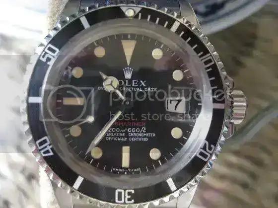

Así es como se ve un tropic 127 perfecto, es una pieza mía

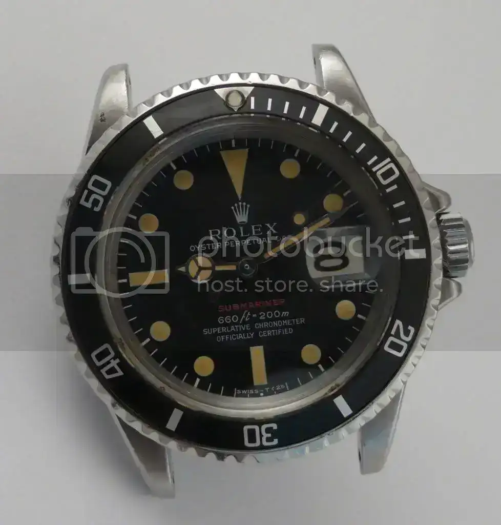

Este es un tropic 127 con un golpe en la lupa (foto de VRF)

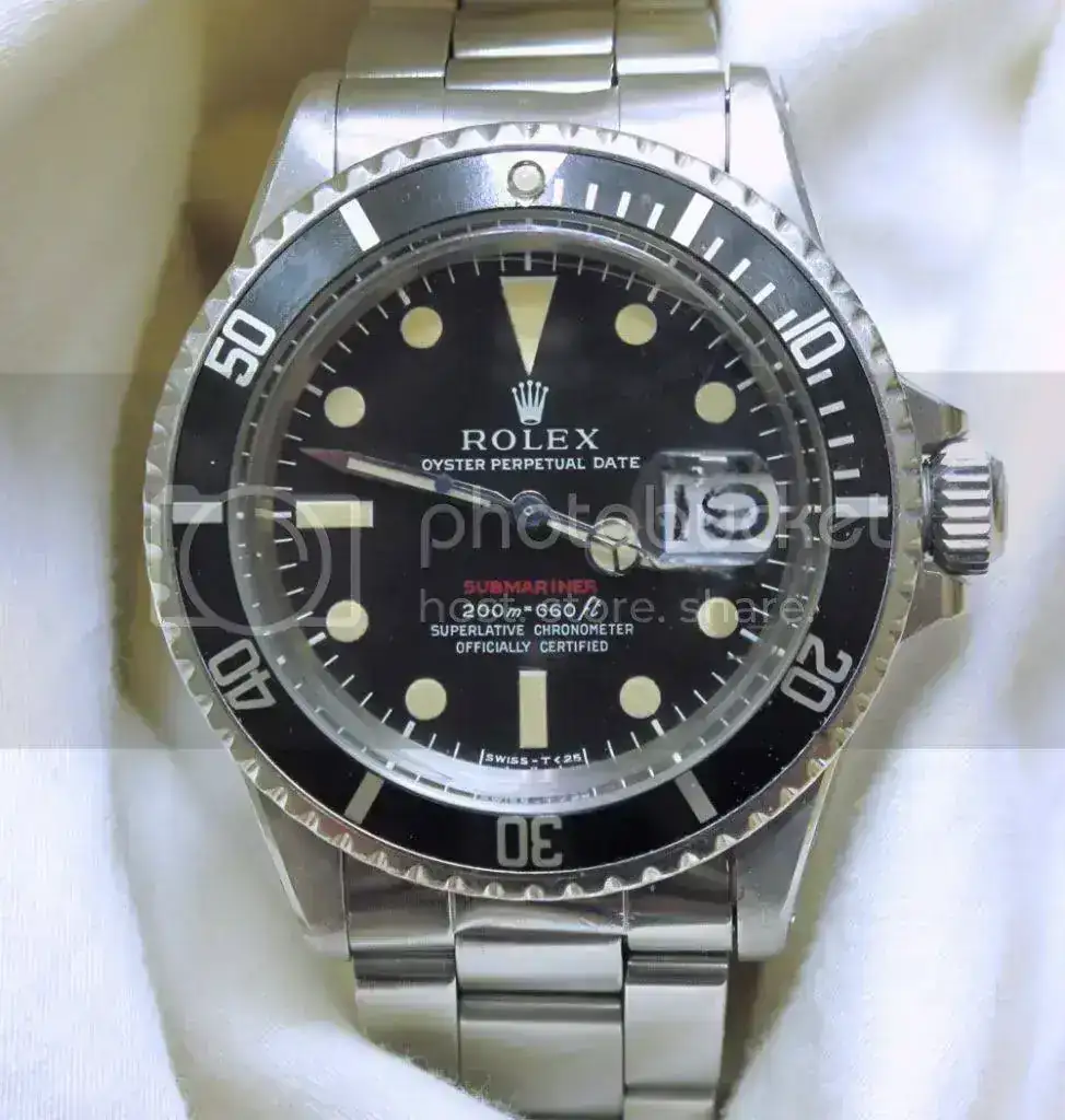

Y este es un tropic 127 que ha sido pulido en exceso en el lado izquierdo de la lupa (foto de VRF)
El problema parece ser el de la última foto.:ok::
