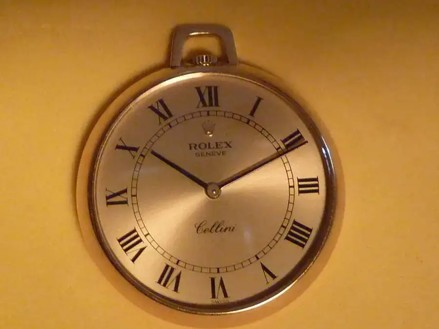

Hola a todos.
Me acaban de regalar este rolex cellini de bolsillo con caja de oro de 36 mm.
Me pregunto si es posible transformarlo en reloj de pulsera y, en su caso, cómo (haciendo una caja especial, poniendo unas patas...).
No quiero estropearlo, pero me gustaría poder llevarlo en la muñeca.
1- ¿Se puede hacer algo?
2- En su caso; ¿lo haríais?
3- También querría (por querer...) que fuera algo más grande. No sé si haciendo una caja especial más grande...
En fin; por si se os ocurre algo.

Yo me compraría una bonita cadena para llevarlo donde tiene que ir,pruébatelo en el bolsillo pequeño de unos vaqueros y verás como ya no querás hacerle un sacrilegio.

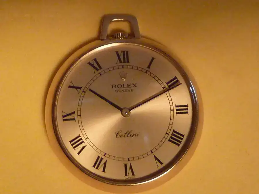

Hola a todos.
Un abrazo a todos y muchas gracias.Ver el archivos adjunto 141100
Se pueden hacer todas esas cosas (aunque la de la caja es bastante rara y hacerla bien te va a costar más que el reloj nuevo), pero no es muy recomendable ya que te cargas todo el interés relojero que pueda tener la pieza.

Pero si tienes el dinero necesario y algún orfebre amigo, te podría hacer una caja redonda en el mismo metal que el reloj, con asas y con un brazalete adecuado y que tenga un sistema de fijación atornillable en la que introducir el reloj sin tocarle ni un pelo y que deje el cristal a la vista y la corona accesible.
Lo que propongo es más o menos la manera en que se comenzaron a construir los primeros relojes de submarinismo que eran relojes comunes, no estancos, que se ponían en una caja estanca y a los que había que sacar de esa caja para darles cuerda y ponerlos en hora.
En tu caso, como no necesitas estanqueidad, podría quedar la corona afuera de esa caja y colocada como las colocan en los relojes tipo "bullhead".
De esta manera no serías (en mi opinión :-P) un criminal:laughing1: y podrías reconvertirlo en un Cellini normal sin perder más que el costo de la caja ad-hoc.
Si encuentro la página donde mostraban esos primeros "divers" hechos a partir de relojes comunes y corrientes te la pondré.

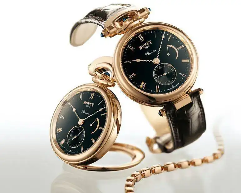

Hace no mucho, en concreto en el Penshow de Madrid, vi una cosa que para mí era novedad: Una especie de muñequera de cuero que alojaba una caja del mismo material conteniendo un reloj de bolsillo, y que se ajustaba a la muñeca con dos correas y una hebilla, como un reloj de muñeca normal. ¿Me explico?
Por una abertura aparecía la corona para dar cuerda y poner en hora el reloj de bolsillo, convertido así, provisional y reversiblemente, en uno de muñeca.
Parece ser que esto era un gadget bastante habitual entre pilotos de aviones a principios del siglo pasado.
Este, con algo bien hecho, y de fino piel podría quedar precioso ...¿? Sólo una idea ...

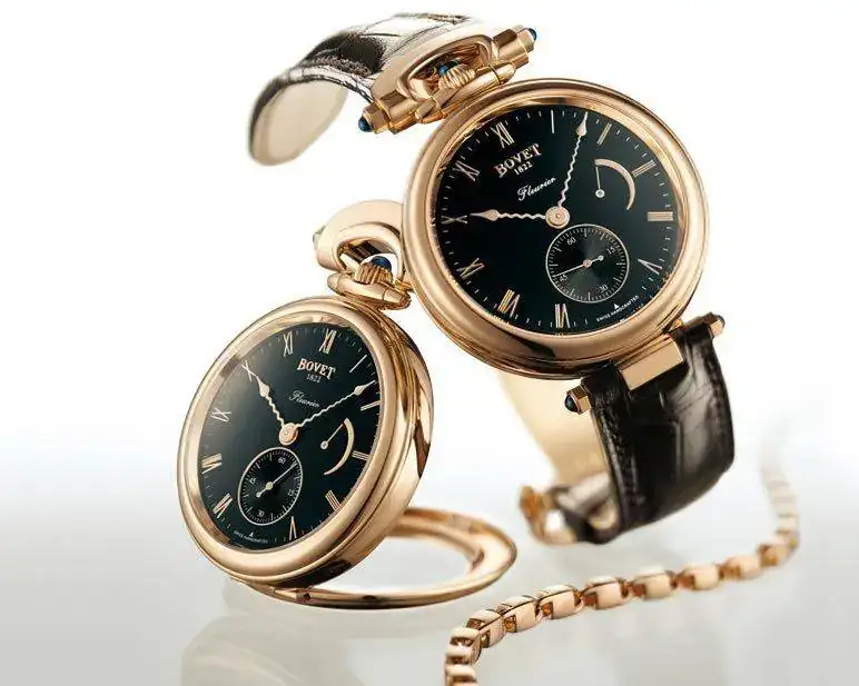

    34 KB · Visitas: 130
Tampoco es algo tan descabellado.
Aunque me gusta más la idea de una pulsera que lo albergue en vez de modificarlo drásticamente.
Hombre, pero no es el caso: Bovet tiene como impronta propia hacer ese tipo de relojes, y así son concebicos y ejecutados desde el principio. No tiene nada que ver con preparar un frankencellini para llevarlo en la muñeca

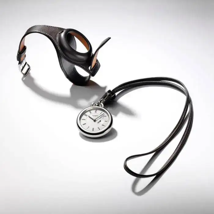

Hola a todos. Pongo una foto de un reloj Hermes de bolsillo con la pulsera de cuero transformándolo. Me ha gustado.

Interesante la solución. Es más económica que mi propuesta...
Supongo que si te metes en el foro en la parte de https://relojes-especiales.com/foros/hum-hágalo-usted-mismo.122/ capaz que alguien te orienta.
También he leído mensajes de foreros hablando de correas de piel hechas a su gusto, de modo que podrías buscar por ese lado.
Jorge Aldao
Es una solución inteligente, novedosa, no-agresiva, barata... y hasta atractiva.
