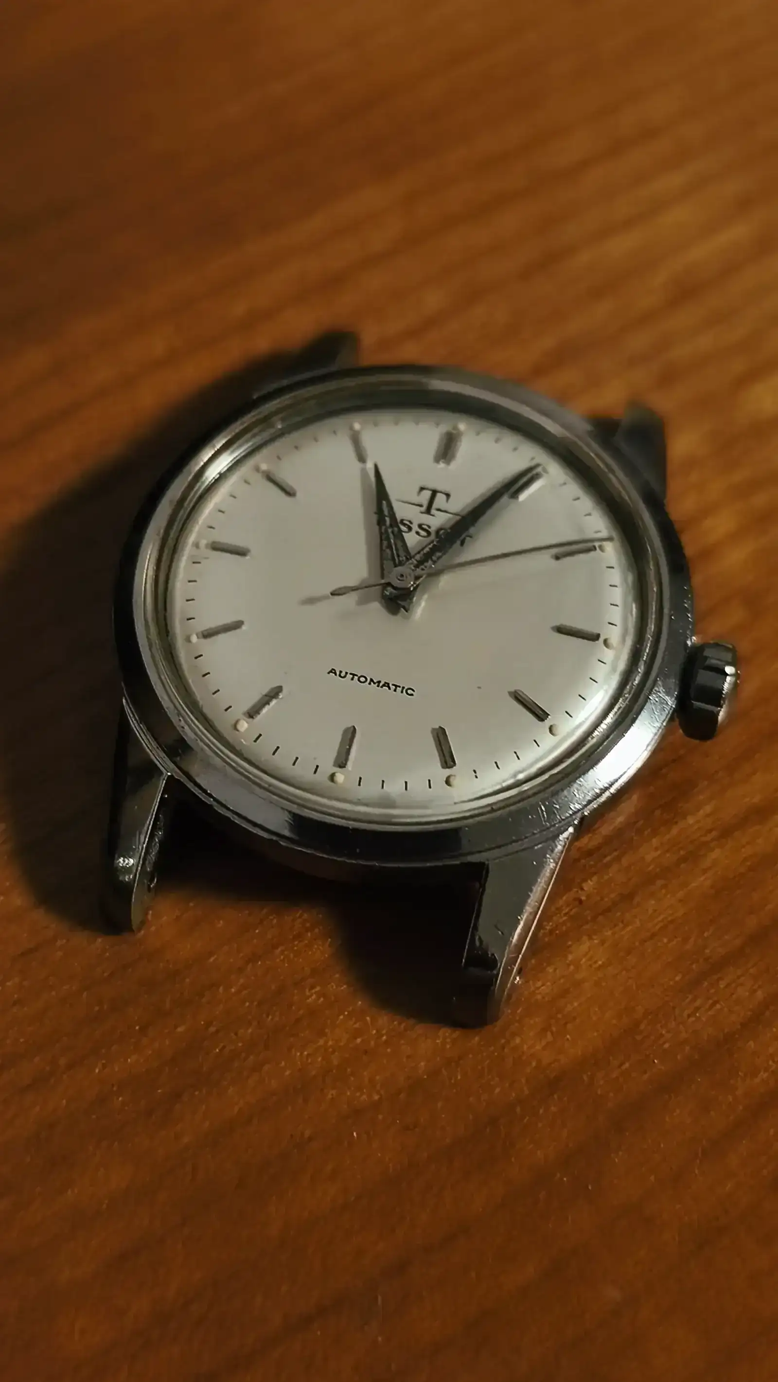

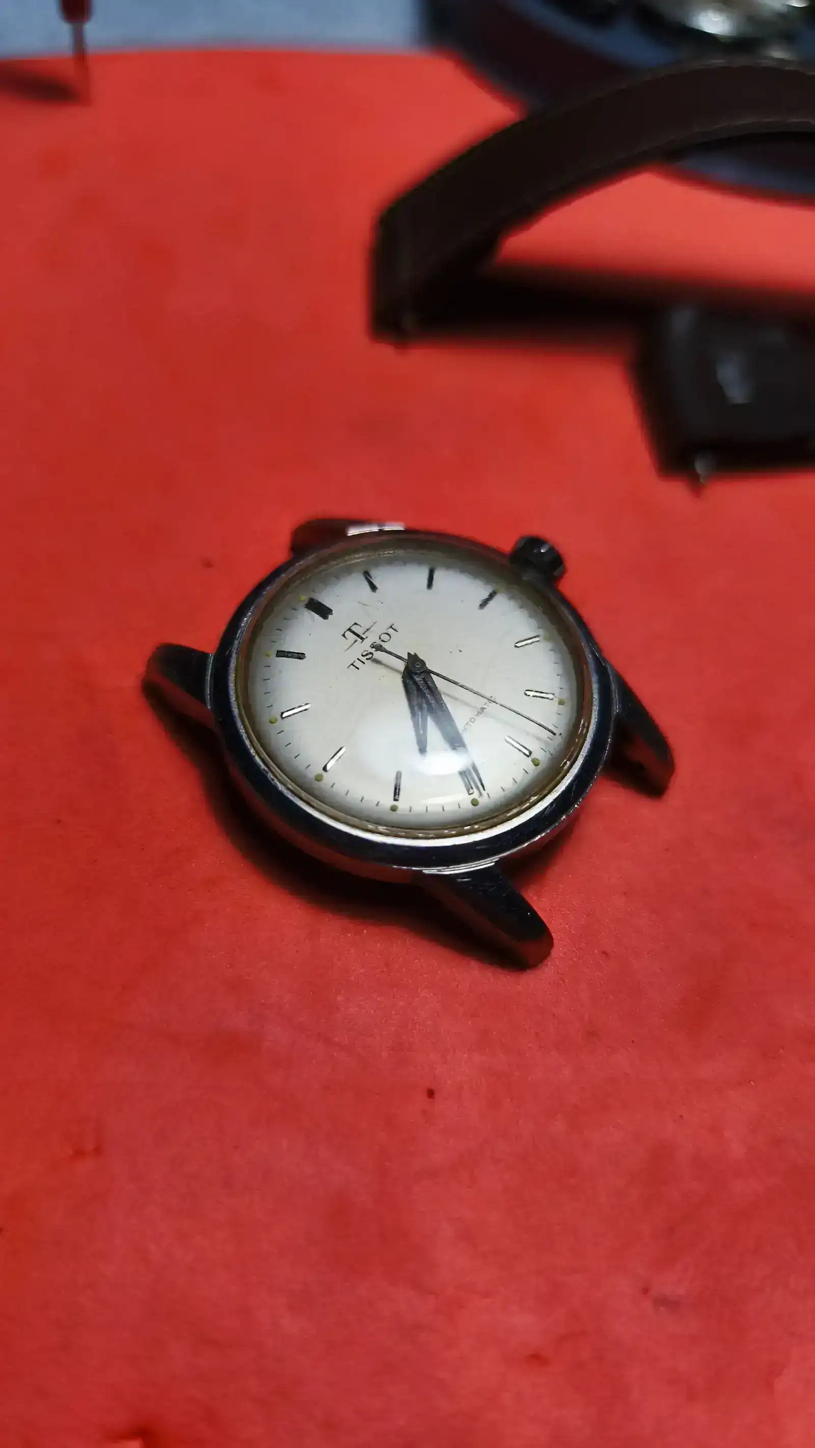

Hola a todos, tengo un Tissot bastante antiguo a ver si sabeis de que modelo se trata, me ha sorprendido el sistema q tiene de masa oscilante.
Os dejo unas imágenes a ver si lo recuperamos, funcionar funciona. Pero está de mier....hasta arriba

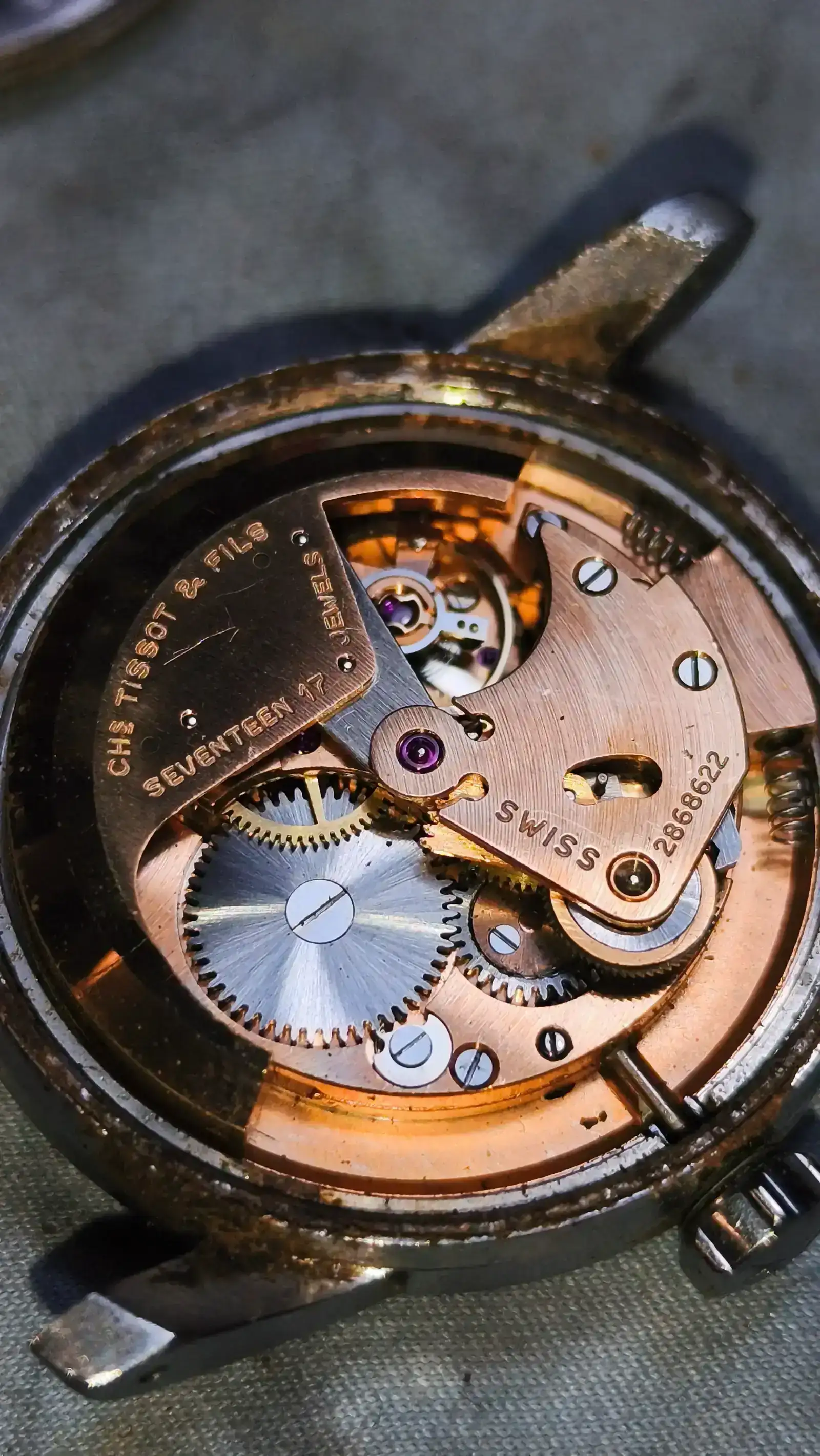

Aqui pongo más imágenes.
Jolín un bumper. Que bonito reloj. Enhorabuena.
Una breve explicación de tu movimiento.

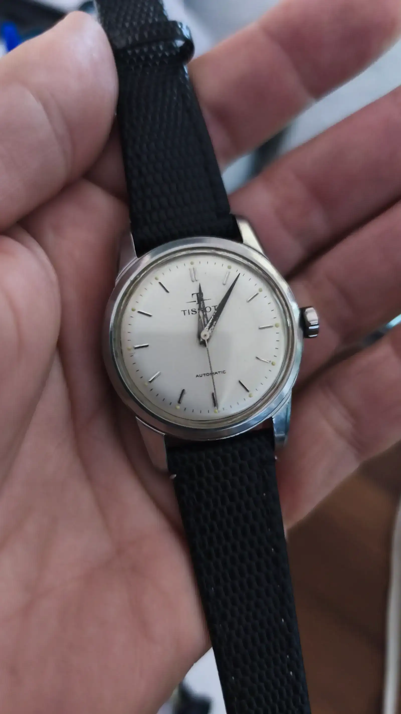

Gracias Tiritona, no conocía este sistema, la verdad que es precioso y no deja de ser peculiar la sensacion de llevarlo porq notas el golpeteo, le voy a poner una correa de lagarto negra a ver como luce.
El movimento un 285-21 si alguien sabe más o menos la edad del reloj le agradecería el dato. Gracias

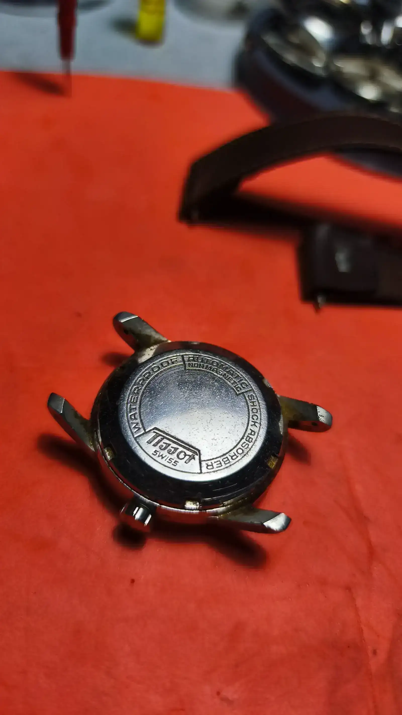

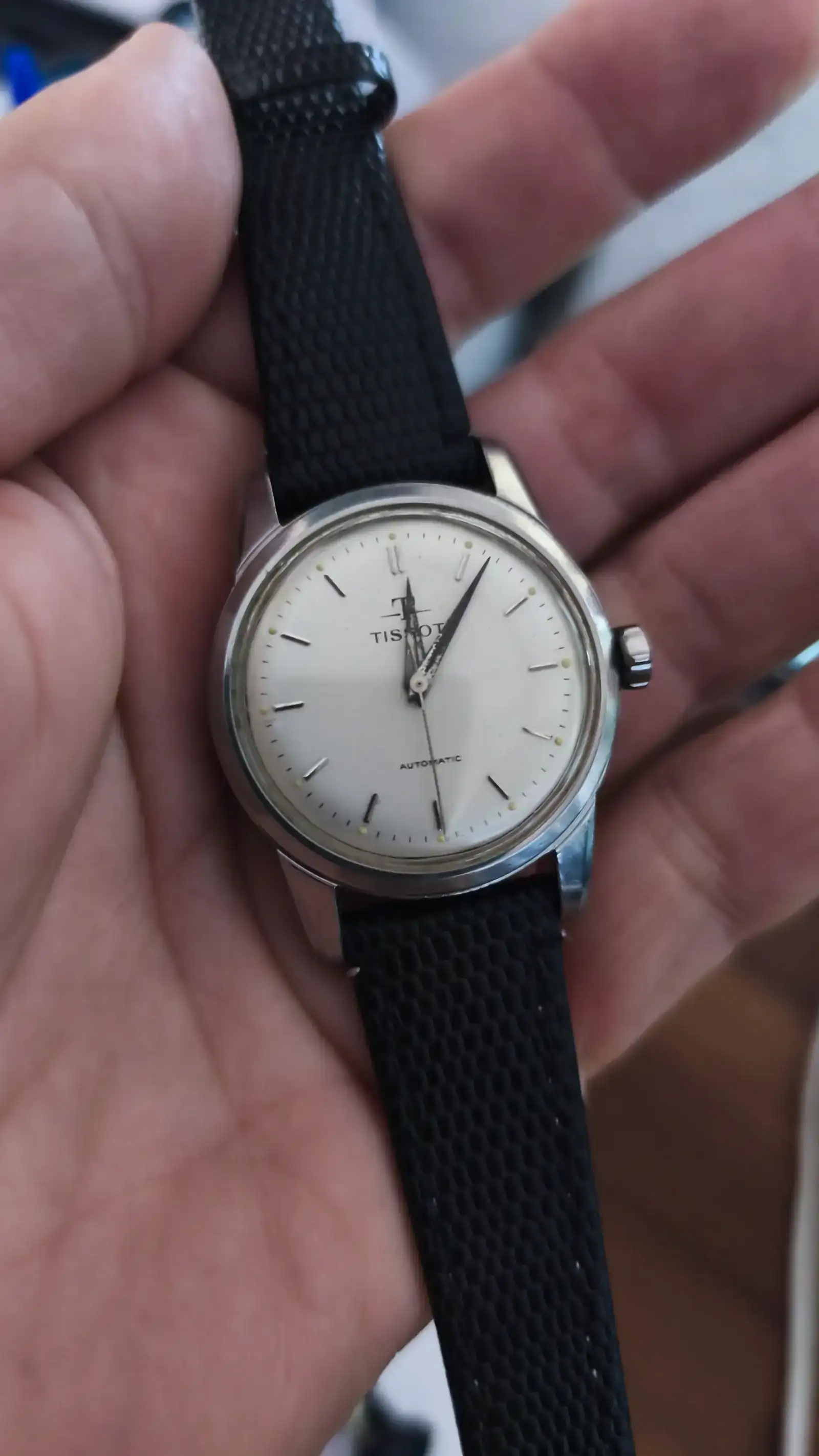

Aqui limpio ya.
Reacciones: devendra
Te ha quedado precioso

Esos calibres se fabricaron desde 1952 hasta 1962. Tienes una joyita.

Es muy bonito! Deseando verlo con esa correa nueva

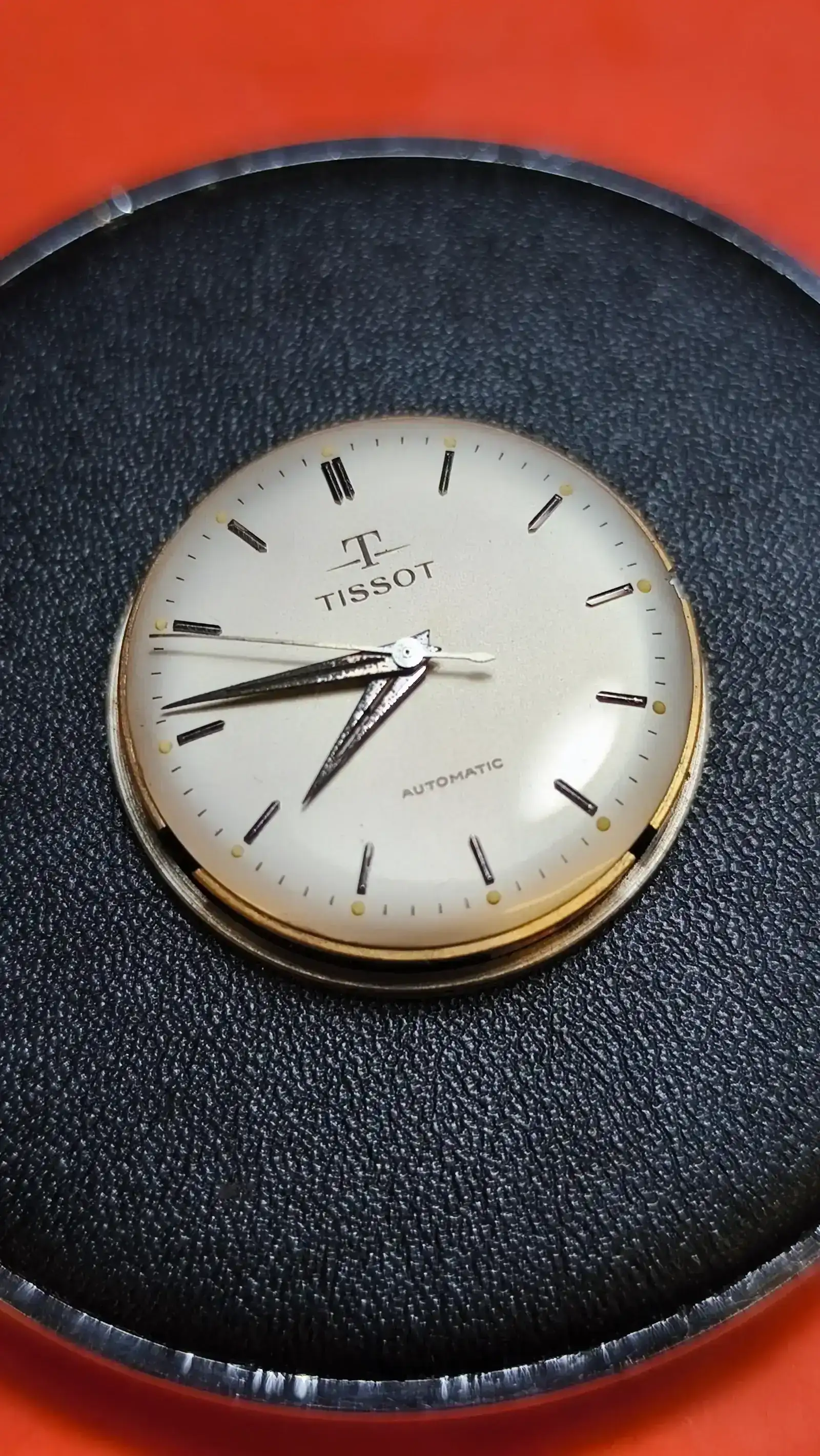

Bueno esas agujas estan bastante deterioradas, le dan aspecto vintage, pero para encontrar algo igual....ves a saber, a lo mejor alguien tiene algunas y lo dejamos flamante,jaja. Gracias porq he aprendido cosas nuevas hoy, esto del bumper es una tecnología que ya quisieran algunos.
Pues hay q buscarle manecillas q estan fatal.
Eso es posible? Donde?
A mí me han cromado un par de cajas unos amiguetes que tenían un taller de tuneo de coches. Una lastima que hagan cerrado porque les hubiese pasado alguna más.
Me imagino que cualquier centro de restauración de relojes te lo podrá hacer. Eres de Tarragona si no me equivoco. Posiblemente Danafi en Barcelona te lo puedan hacer.

He estado buscando y parece ser q estas son las medidas de los diametros de las agujas tipo dauphine de la epoca para este movimiento.
Aunque son doradas y las mias cromadas entiendo que los diámetros deben de coincidir.

A ver si resuelvo lo de las agujas, he encontrado unas muy parecidas para nh35 supongo que no le iran bien, y otras para ETA estas...tengo dudas.
Las medidas de los cañones las agujas son 1.25 horaria x 0.65 minutera / 0.18mm segundera.
Son medidas bastante raras. No te van a servir ni las de los NH35 (1.50 x 0.90 x 0.20mm) ni las de un ETA 2824 (1.50 x 0.90 x 0.25mm). No pierdas el tiempo en Aliexpress.

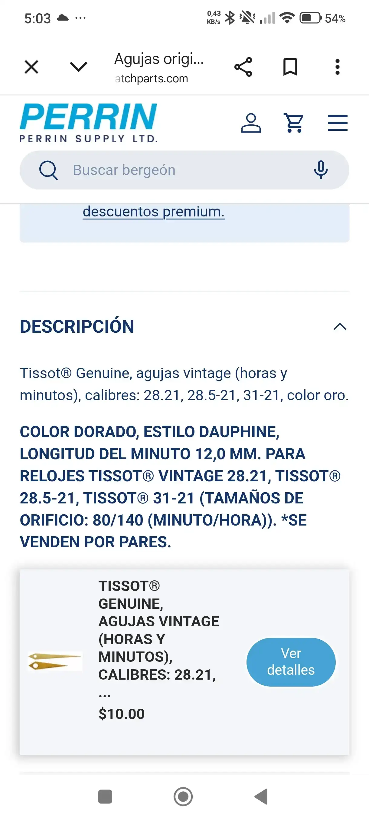

En ebay he visto uno que vende el dial y las agujas, eso sí, cuestan más de lo que has pagado por el reloj:
Otra opción es buscar en Cousinuk. Tienen agujas genéricas de muchos diámetros. Igual encuentras unas parecidas.
EDITO:
He encontrado estas de omega. La aguja minutera te serviría, pero la horaria tendrías que hacer más grande el agujero con una broca calibrada o una punzonera. Le tendrías que preguntar al vendedor la longitud de las agujas para ver si te valen.

Muchas gracias por sacarme de dudas, estoy preguntando presupuesto a ver si me las pueden restaurar.
