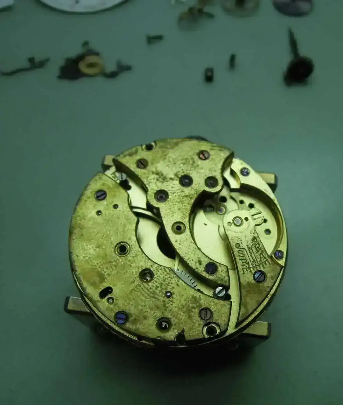

Salvo casos excepcionales, de algún amigo por ejemplo , el trabajo que realizo actualmente es de creación de nuevos mecanismos o de reparación de algunas máquinas mias que había dejado en espera precisamente para hacerlas el dia que estuviera jubilado. Ese dia ya llegó y estoy en ello.
Esta no es una máquina excepcional,pero quería dejarla en buén estado.

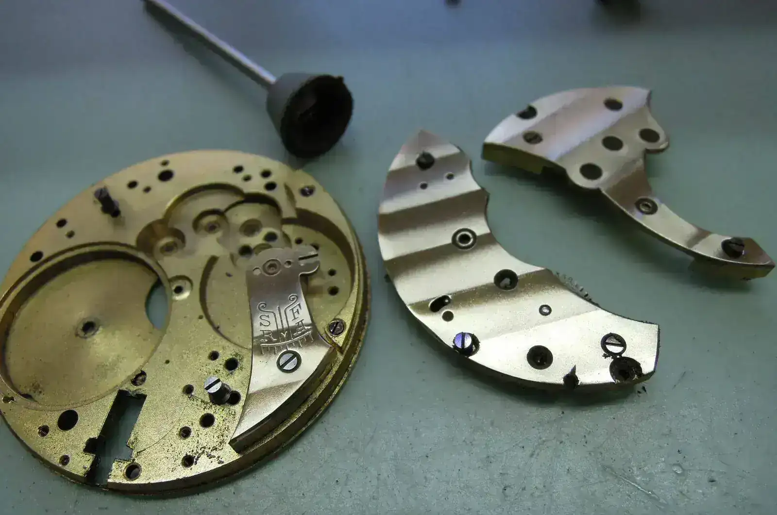

Lo primero fué el pulir los aceros a plano con pasta de diamante de diversos grano y luego adecentar los puentes.
Como veis el oxido había corroido el dorado y era imposible dejarlo bonito,así que decidí darle un acabado "artístico" y este es el resultado:

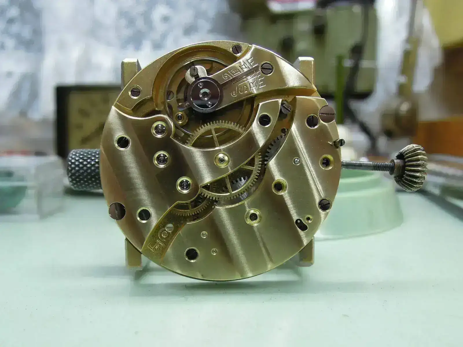

Pues mira que bien le sientan esos côtes de Genève...bravo por la ejecución y el acabado
Un trabajo excepcional Manuel, como ya nos tienes acostumbrados, pero cuéntanos un poco mas...
¿Lo has hecho con la fresadora?
¿La muela que sale en la foto es de las de silicona?
Efectivamente;Lo he hecho con la mini-fresadora y la muela es de goma con esmeril. Después de varias pruebas he utilizado una de grano medio-fino ( no sé el nº) , pero si vas a hacer un trabajo parecido no tienes mas que probar varios gruesos y el que mas te guste será el adecuado.
Es importante la uniformidad en el avance ,no producir saltos, en el caso de hacer este trabajo con frecuencia sería interesante usar una fresadora con avance automático.
Saludos :ok::
Saludos :ok::
Gracias por tu respuesta Manuel, efectivamente pensaba que lo habrias hecho con el avance automático o con un exceso de pericia. Ahora mismo en la fresadora pequeña tengo un inventillo con contratuercas de nylon para evitar el juego y no veo viable avanzar con uniformidad, pero precisamente tengo en mente ponerle un motorcito paso a paso, sin cenecearla de momento pero que permita controlar la velocidad en el avance.

El grosor del grano de las gomas
está diferenciado por el color de las mismas.
