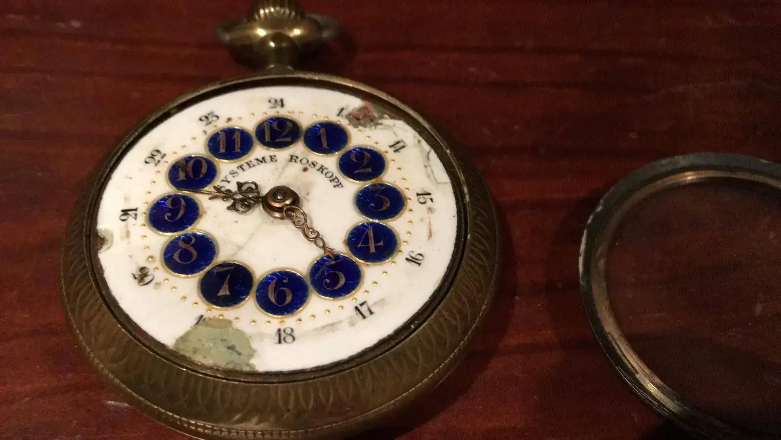

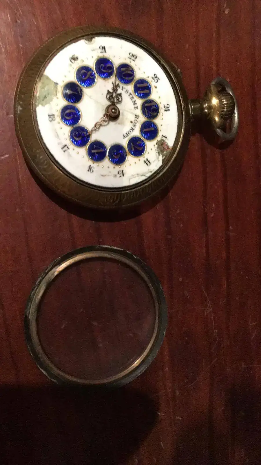

Este reloj era del abuelo de un buen amigo. Lo lleva guardando su padre en una cajita desde ni se sabe. Hace ya tiempo que me habló de él y de su mal estado, quería que le echara un vistazo a ver si tenía apaño posible y estas son las fotos que me envió desde Valladolid.
A continuación vereis las imágenes de lo que fui encontrandome en el desmontaje y del posterior proceso de reparación y restauración. Espero que os guste.
No tomé realmente conciencia del mal estado hasta que no lo tuve en la mano y fui desmontando. La caja no presentaba golpes pero la esfera era otra cosa y como el bisel se salía, se ve que se engancharía en la minutera y la dobló.

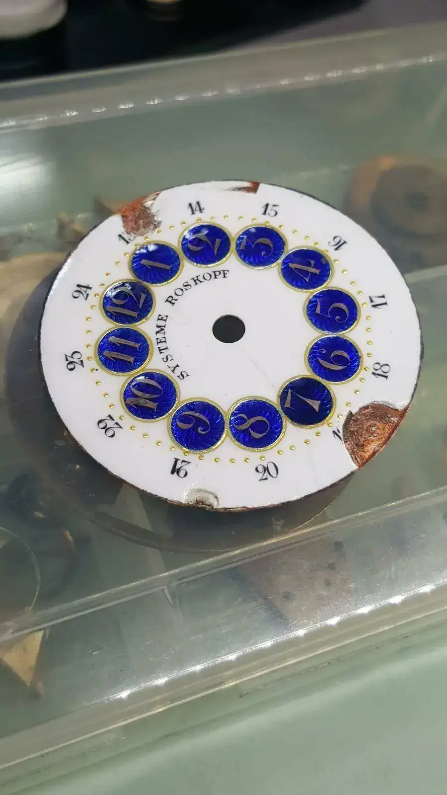

La esfera limpia y lista para restaurar.

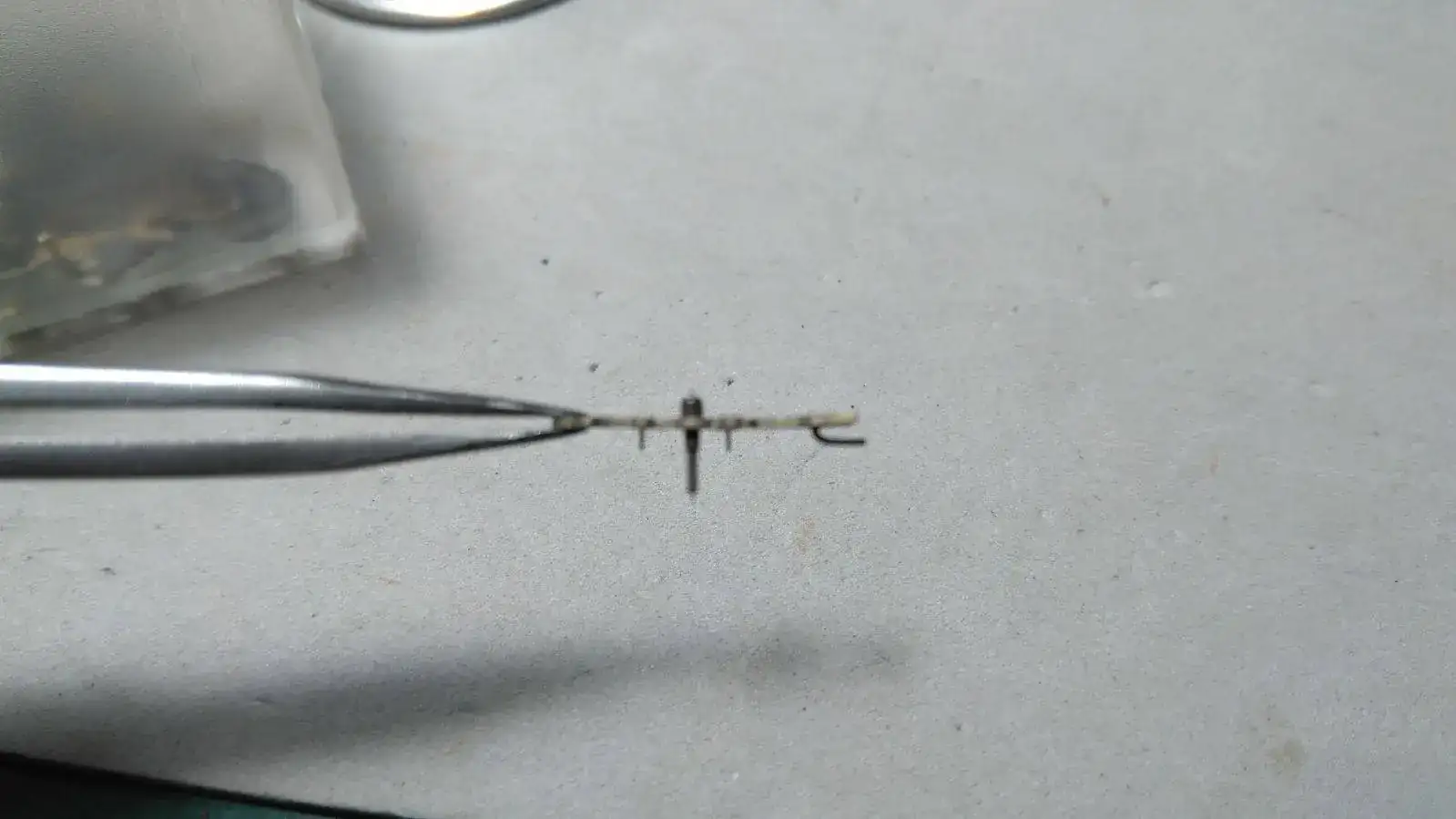

Estado del espiral. Alguien jugó con él.

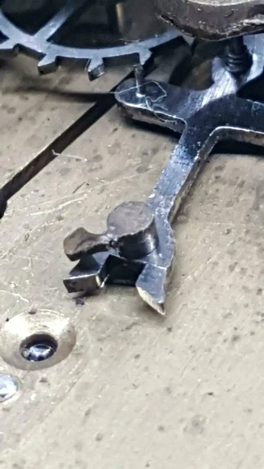

Y al jugar con él fastidió el dardo.
Otra sorpresa.

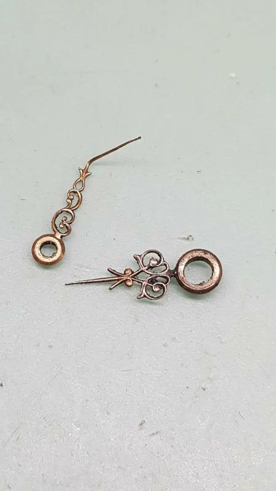

Le toca a la minutera, aplicando calor y con mucho cuidado conseguí enderezarla, no solo de la punta si no tambien del inicio.

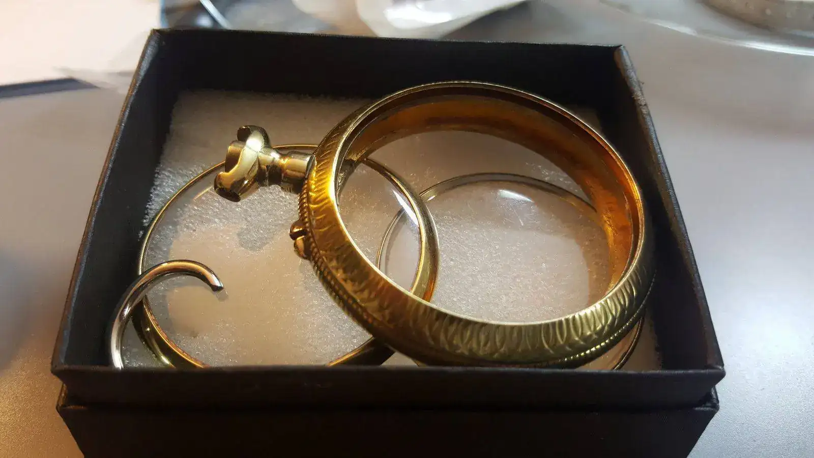

La caja ya pulida y limpia. Al guardapolvos bajo la tapa le puse un cristal nuevo ya que venia con el bisel pelado.

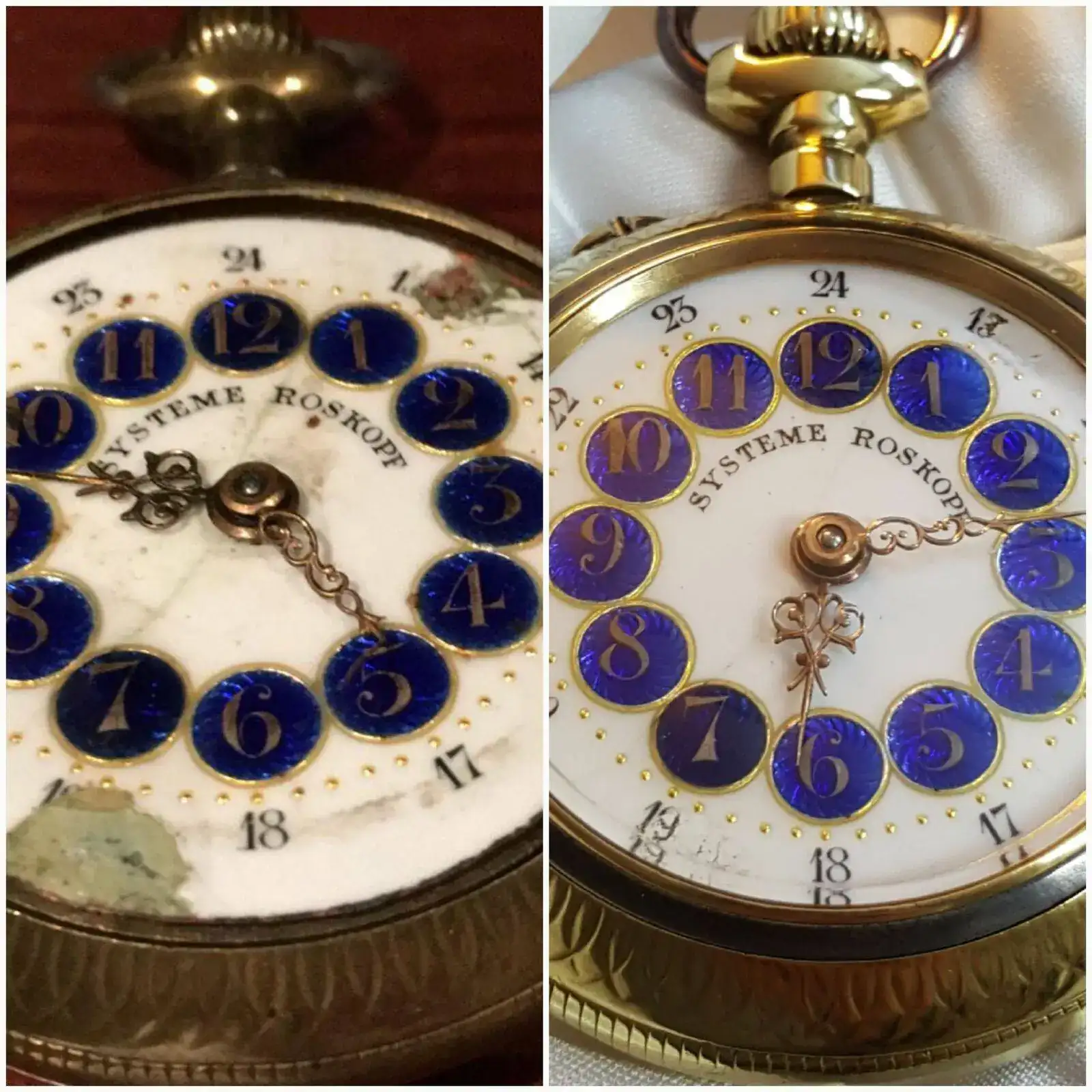

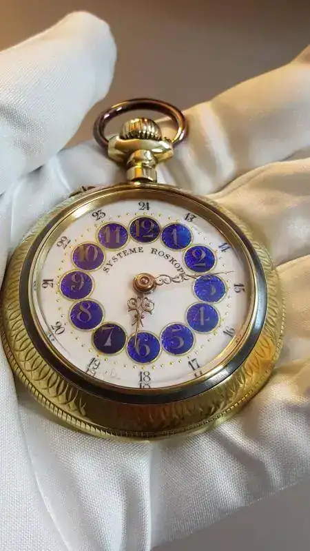

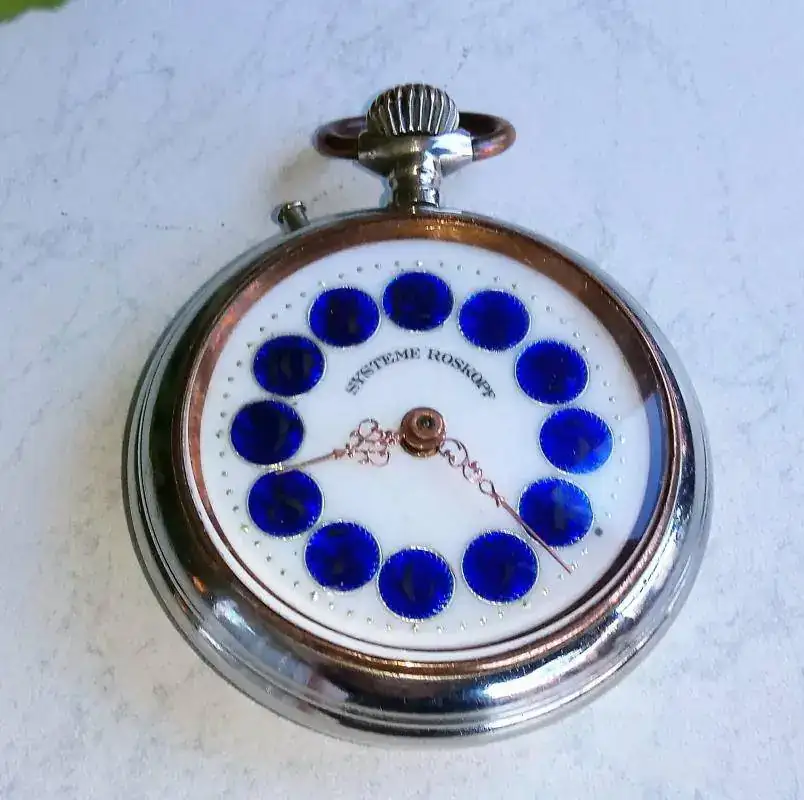

A la esfera le rellené los huecos con resina epoxi mezclada con pintura acrilica blanca. Una vez dura pase la cuchilla y retoqué los numeros. No tengo foto de la esfera solamente pero podeis verla en el resultado final. Al arco del pendant le dí un toque envejecido dandole un chapado en oro saturando de colorante ya que el tono cromado que traía no le iba en absoluto.
Gracias por llegar hasta aqui. Espero que os haya gustado.
