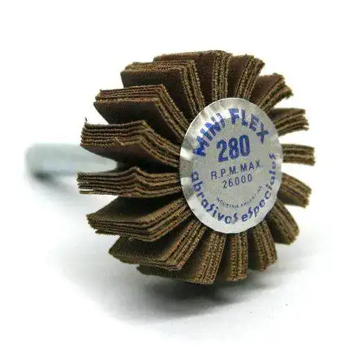

Como detalle, tendría en cuenta los bordes de la caja junto al plexi,
Hay una lija muy buena para motor (hay q cambiar la boquilla a una más abierta si no tiene boca de mandril).
llamada mini-Flex (hay hasta grano 600), que es algo así :
pero hay que tener cuidado de darle suave suave :)
Gracias por compartir y de nuevo, felicitacines.

Muchas gracias, no conocía ese útil, a ver si lo busco por internet
Esos bordes lo que tienen es el pegamento que me echaron en la relojería para poner el plexi, no fueron muy finos
Un saludo!
