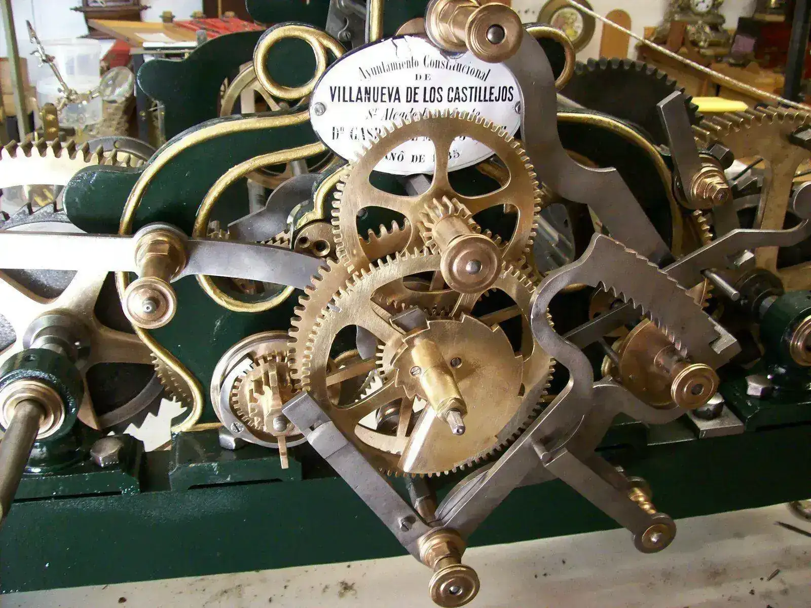

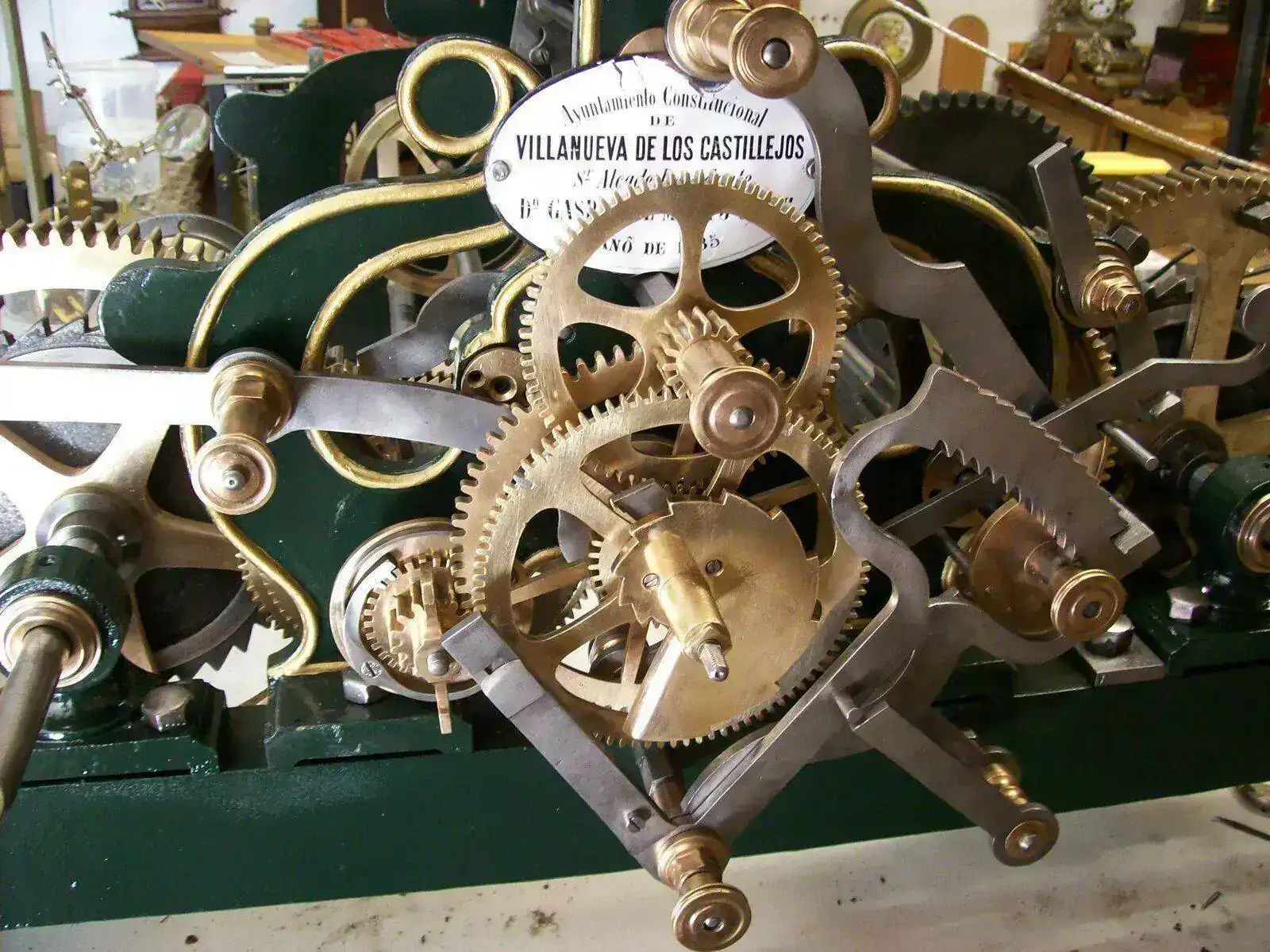

Hola Borjallosa, tengo en este hilo un reloj que parece gemerlo al tuyo (y ademas cercano).
Al principio del hilo tengo un poco de historia de dichos relojes.
Ademas lo dicho pro otros compañeros la relojeria Ancora en Aviles ha estado restaurando hace poco el reloj torre de Luanco si mal no recuerdo. Tendrás noticias de ello si lo buscas en las noticias de LNE.
Ver el archivos adjunto 918555

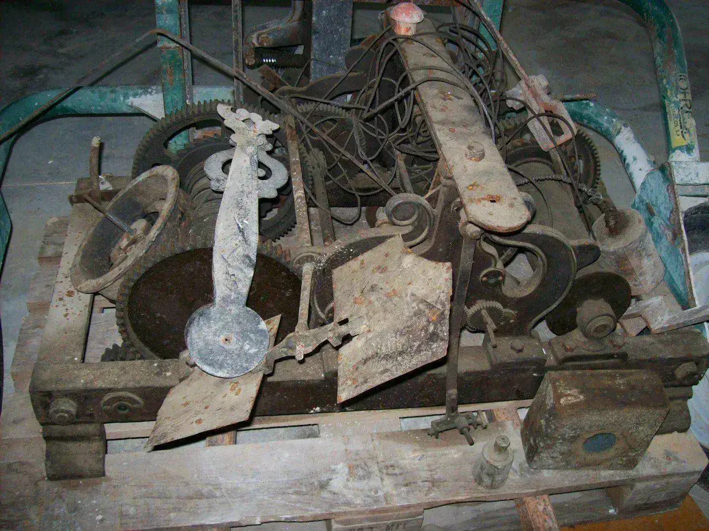

Hola , estoy viendo ese reloj y la verdad es muy interesante y esta en muy buen estado comparado con alguno de los que llevo restaurado.
Si vas para atras veras un hilo de un vda. de murua y podras ver como quedan restaurados.
Si necesitas algo ponte en contacto que en lo que pueda puedes contar conmigo.
Un saludo Secho
Reacciones: cesccat y Borjallosa

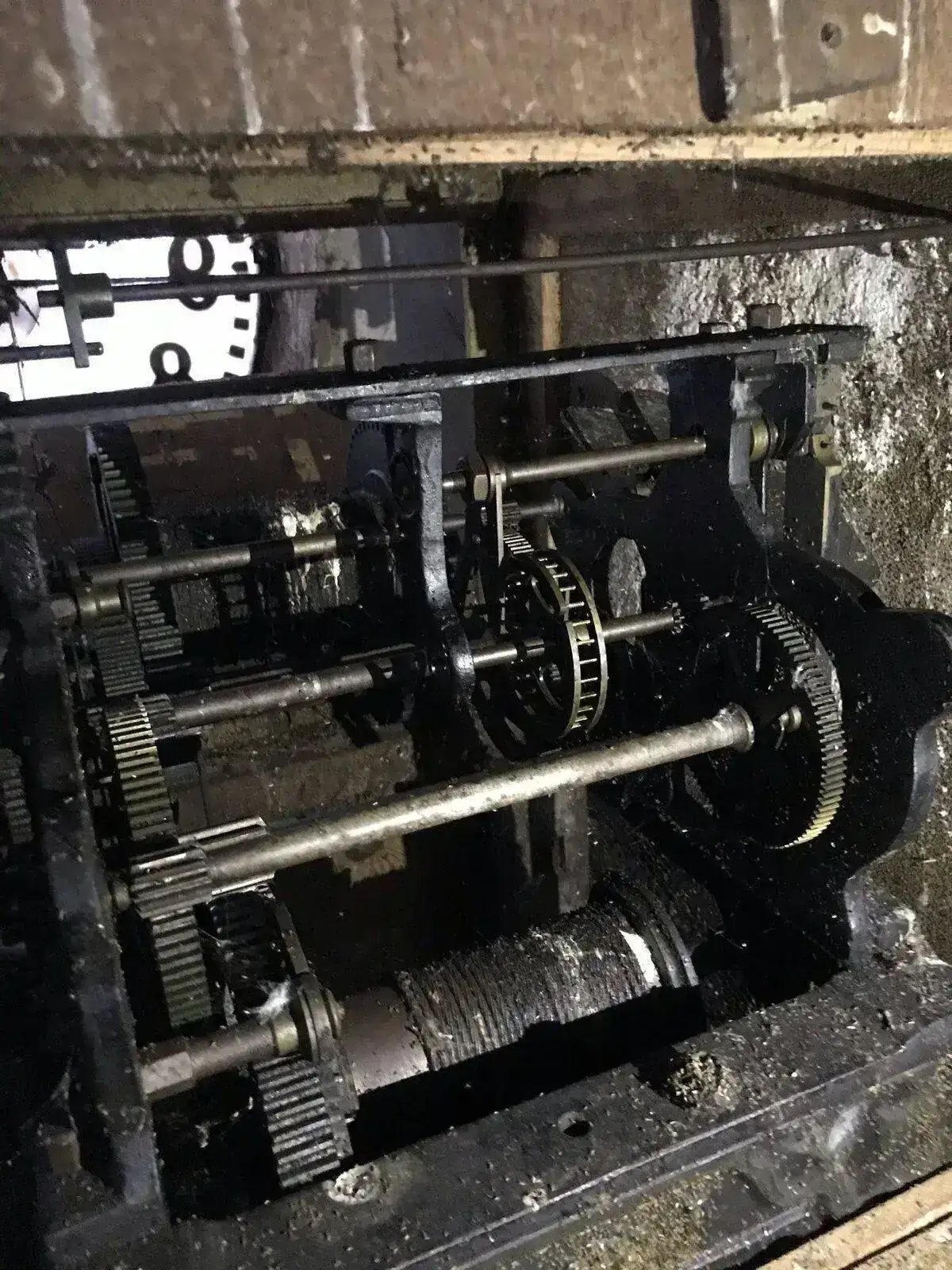

ese reloj hay que dejarlo así.
Un saludo Secho

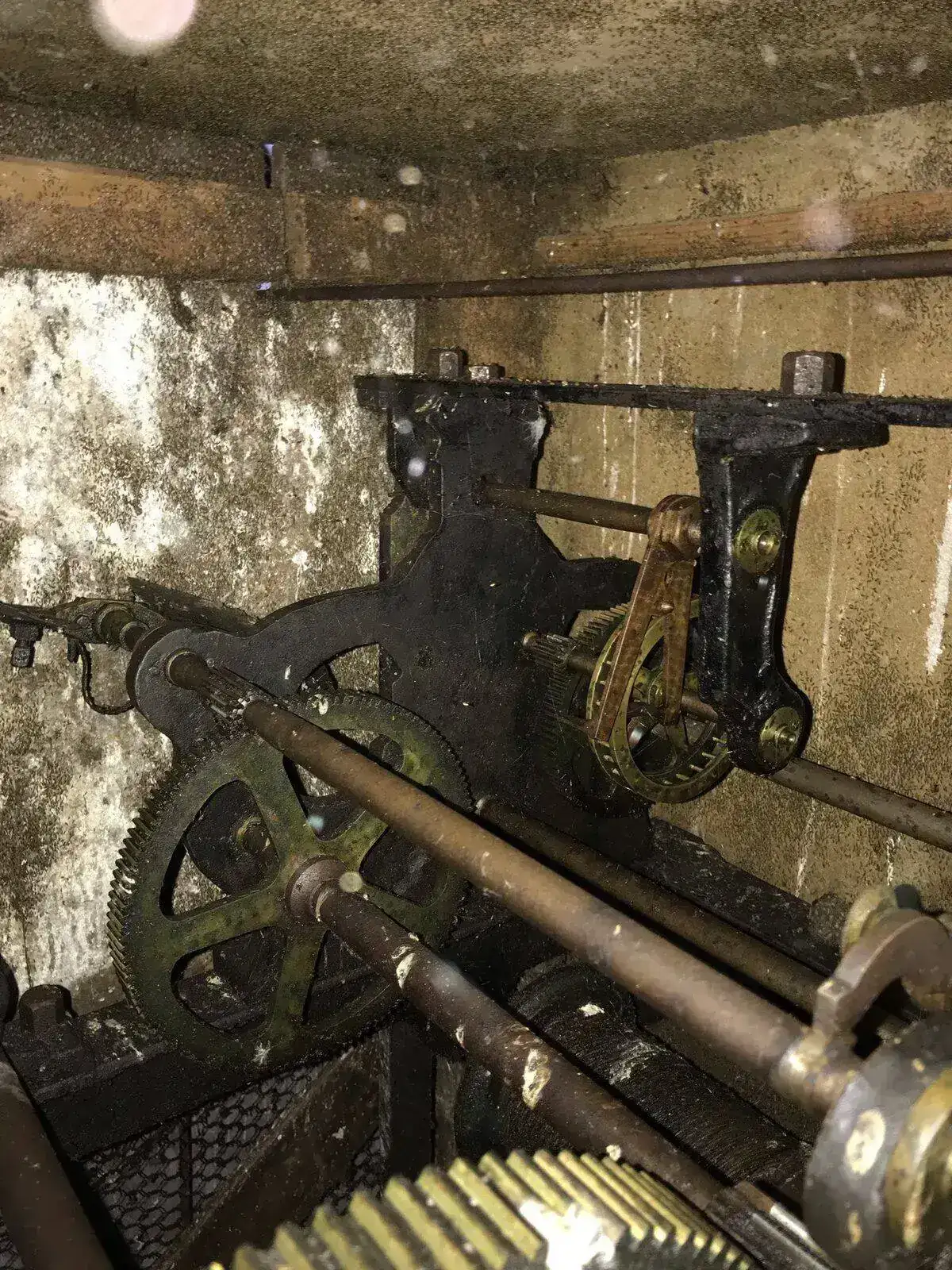

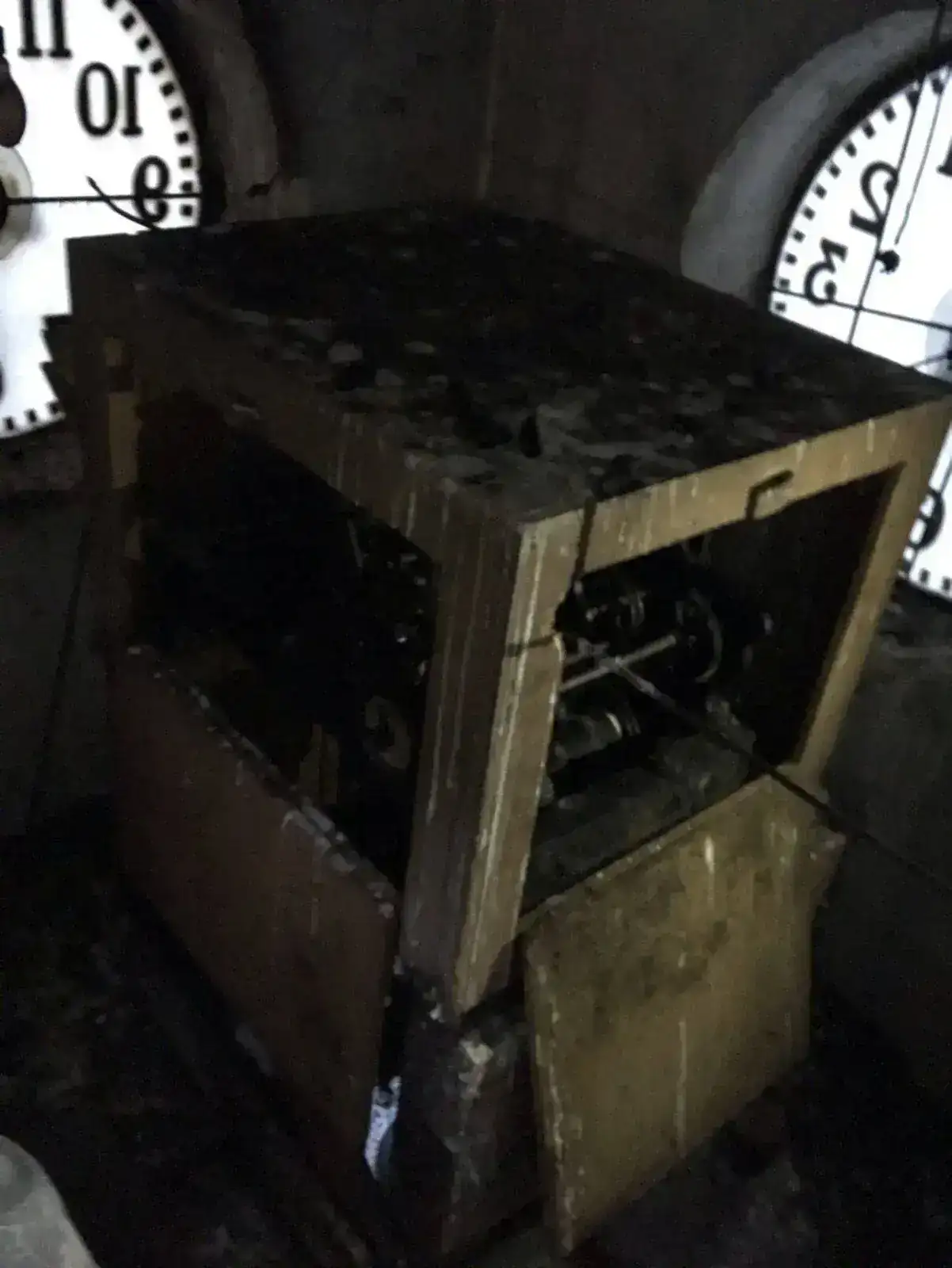

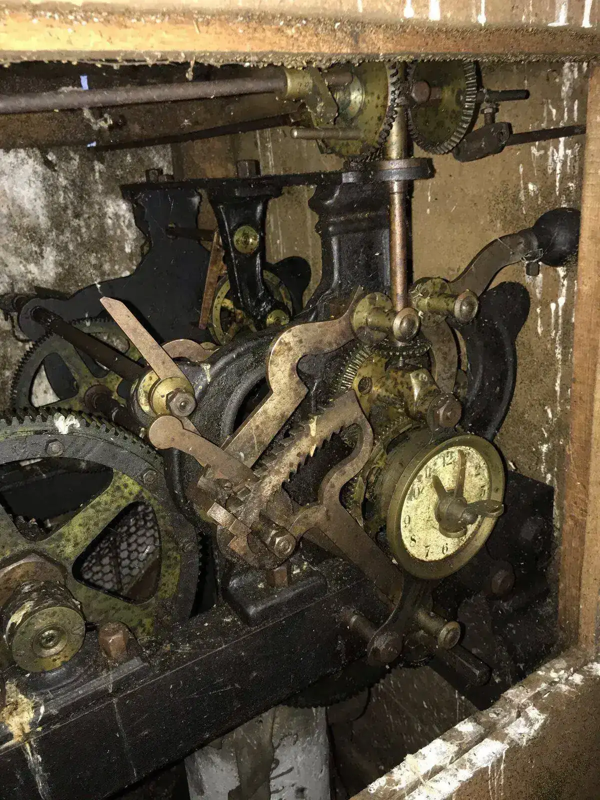

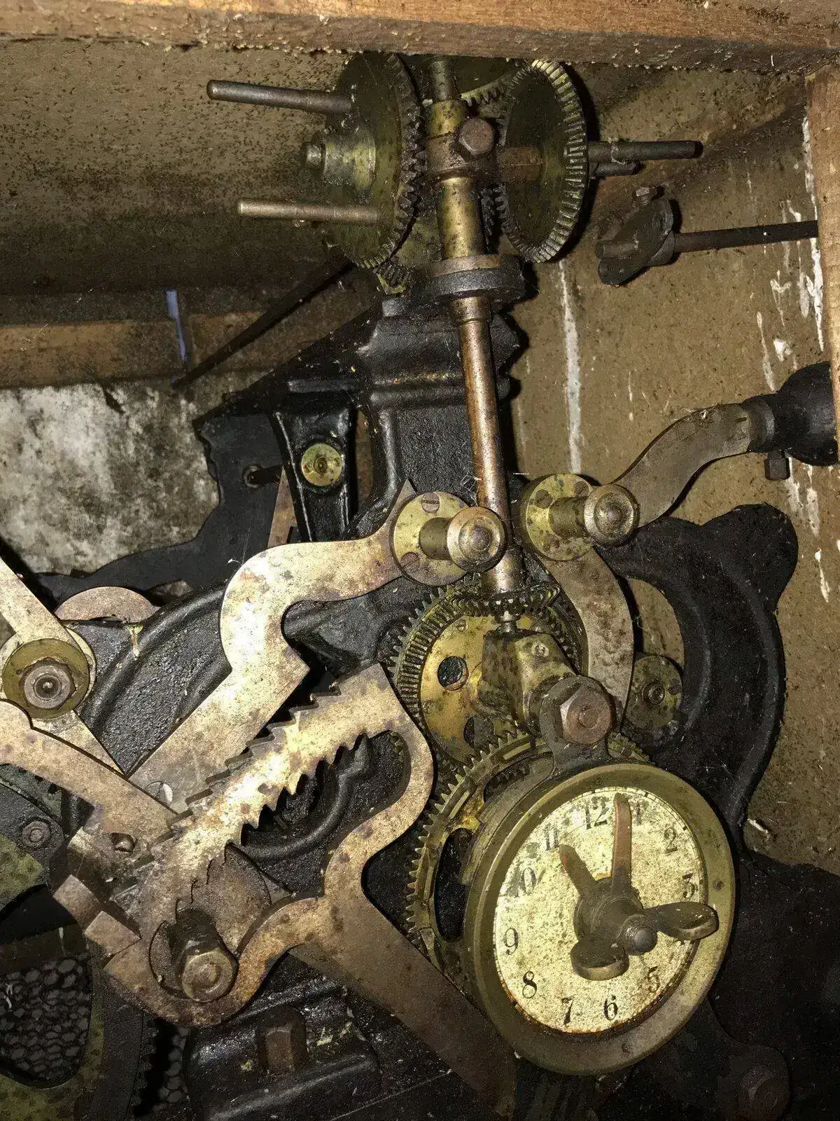

    219,7 KB · Visitas: 158

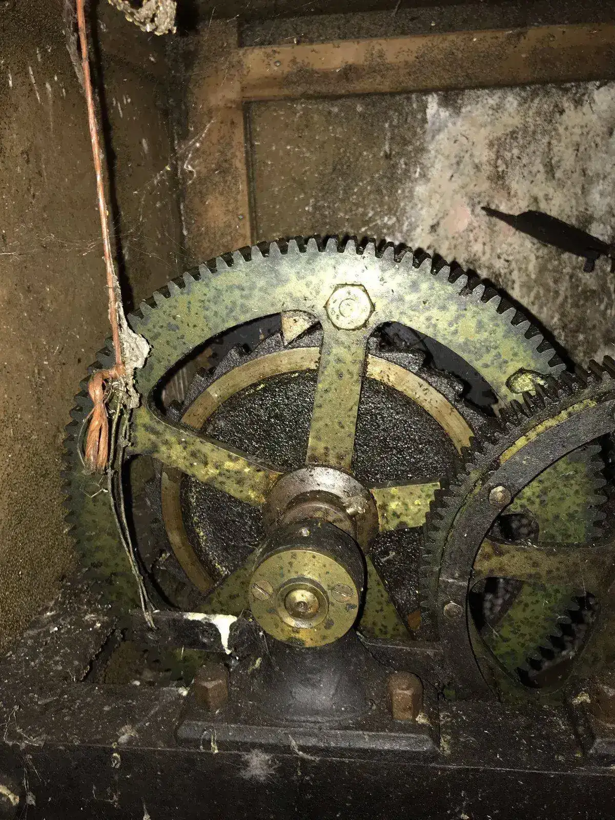

    156,3 KB · Visitas: 169
Reacciones: cesccat

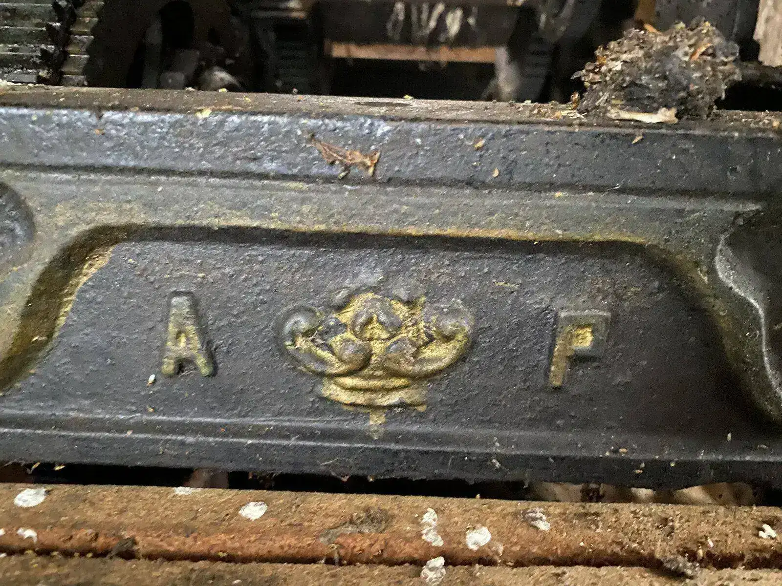

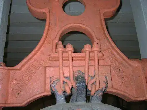

Ese es un Angel Perea, tambien aparecen como Vda. de Perea
Tiene algun resto de pintura de color en las pletinas? seria para determinar la epoca entre los 40 y los 70.
asi casi te aseguro que es Vda. de Pera
Esta todo negro de suciedad,pero por las iniciales tiene que ser un Angel Perea.
Que diferencias tiene con un viuda de pera?
Disculpa mi ignorancia
Reacciones: tantdetemps
se diferencian básicamente por los colores
Reacciones: tantdetemps y Borjallosa
Ángel Perea.- Vecino de Miranda de Ebro (Burgos). Los Perea eran constructores de campanas y relojes desde el siglo XVIII.
