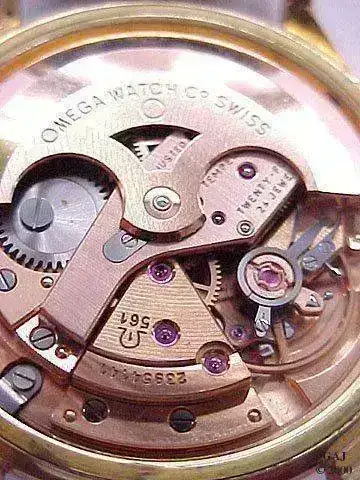

Os presento este OMEGA, que mi abuelo disfrutó hasta que pasó a mi padre. Dada la pieza que es, y por ser de oro, solo ha sido usado en ocasiones especiales, pero claro, tiene entorno a 40 años, y el mantenimiento no ha sido muy exquisito que digamos.
Por eso, y aunque todavía no le toque pasar a mis manos, me voy a encargar de darle un repaso. Por esto, os pongo unas fotos para que veáis que tal está y me recomendéis donde puedo realizar la restauración. El plexi está para cambiar, pero no se si la esfera y las agujas pueden recuperarse. También agradeceré toda información sobre el calibre... como supondréis, mi padre mantiene la caja, ni papeles, ni nada

Para ver el modelo de calibre que lleva, basta con girar 180º el rotor, y te aparecerá un número de tres cifras debajo de la letra Omega, supongo que será un 5XX
Las agujas, estoy convencido que no son las originales, le sientan fatal a ese reloj... por favor que te las cambien, pues no están a la altura del reloj.::blush::
Necesitas lavado, engrase y ajuste. Yo tambien cambiaria el plexi y la corona, que me parece que no es original. Los relojes de esa epoca no tenian agujas "de serie" en contra de lo que generalmente se piensa. Las baston o las dauphine eran comunes, pero fabricadas por terceros y montadas en el pais importador, generalmente.

Al relojero que le puso esas agujas habría que haberle dado dos hostias... Me atrevería a asegurar que originalmente llevaba unas dauphine doradas... Ese reloj está en un estado absolutamente restaurable. Todo depende del presupuesto disponible pero en Danafi, una vez se hubieran quitado las manos de la cabeza tras ver esas agujas, te iban a dejar un reloj que casi te van a dar ganas -y perdona el humor negro- de acelerar su paso a tus manos...;-) Y lo digo por experiencia personal, como muchos otros foreros. Otra opción más económica es mandar allí sólo la esfera y que todo lo demás te lo hagan en otro sitio.

Podría ser un 491?

¡Que Bumper ni que puñetas! ¿Dónde están lo muelles?:whist:::whist:::whist::
Y no es un 491... el volante no lleva tornillos.

Esta tarde he abierto nuevamente el reloj y es un calibre 481. Según el número de serie, es de 1958
