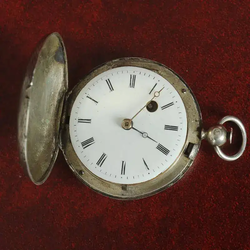

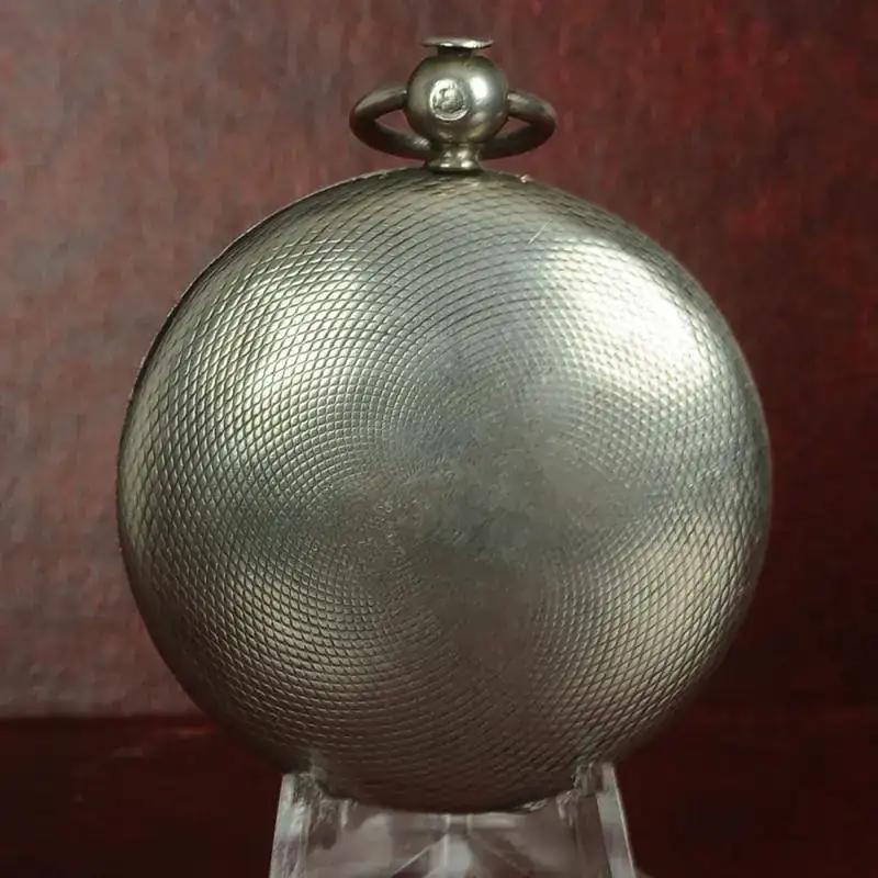

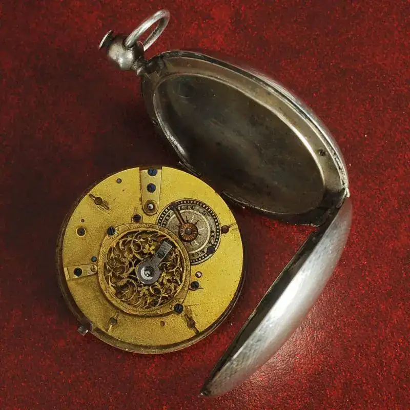

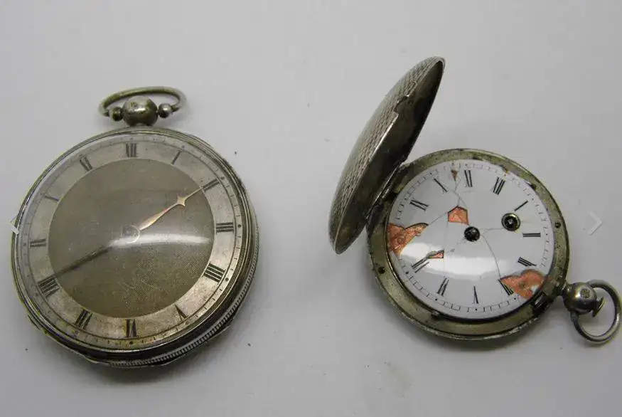

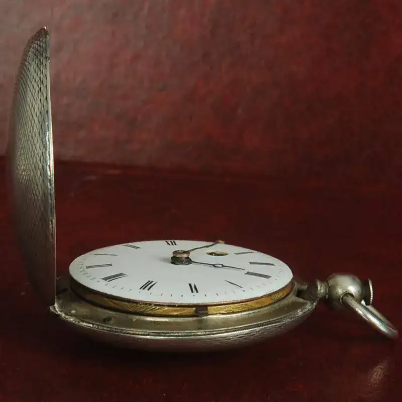

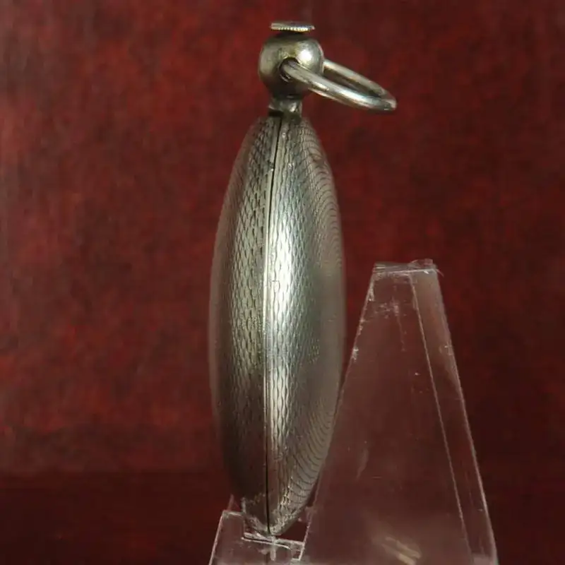

Hola muy buenas,como te prometi Rafagil acabo de restaurar el reloj saboneta que adquiri junto con otro de fina estampa por 175 e. los dos,con lo cual lo importe no es tener dinero ,es mejor saberlo utilizar,al tema,este reloj tenia la esfera muy mal,sin saetas,la rueda horaria desaparecida y la cadena suelta,con la ayuda del ponedor de saetas Cronopios el resultado de la obra la veras,la rueda la saque de un despiece y tuve que agrandarla a base de lima,la esfera la adquiri por internet y las saetas me las paso Cronopios, es mas las saetas se las puso El(esta en mayusculas por ser dios).el otro reloj tiene algo mas peliagudo,el trinquete de la cuerda con orgura y necesitare la ayuda de Jesus Garcia,excelente relojero de albacete.en cuato este lo subire tb.Aqui os dejo las fotos y espero comentarios,un saludo.

Excelente trabajo el que habeís efectuado Amigos, tanto estético como mecánico. Un reloj más devuelto a la vida. Felicidades a ambos. Un saludo
Julio, chapeau, que es la versión cortita y en francés de nuestro "me quito el sombrero".
Francamente me asombra lo rápido que se ha realizado la cosa. Julio, ¿quién es el orfebre que ha tenido el coraje y la pericia de rebajar la rueda horaria a base de lima? ¡Perdón, corrijo! dices: tuve que agrandarla a base de lima. Amigo Julio, ¿Cómo se agranda una cosa limándola?
Otra cosa. Supongo, y digo bien, supongo, que debe de ser una labor prácticamente imposible conseguir un dial que se adapte a un calibre, y más sin ver in situ dicho dial, y más siendo un calibre no industrial. ¡¿Cómo diantres has conseguido una esfera que le valga; cómo la has puesto; cómo la has adaptado?!
Bueno, me disuelvo en un mar de "comos", y os felicito a Cronopios y a ti por la magna obra.
Amigo Rafagil,a la pregunta de la parte sencilla sobre la esfera,solo tienes que buscar en ebay,acabo de comprar 5,solo tienes que conseguir la medida exacta de diametro y las patas de entrada en pletina se rectifican,a la segunda pregunta veras como la paradoja es sencilla,la lima que agranda,Rafa se trata de comer o rebajar el interior donde el cuadrante entra,tu pregunta era logica pero solo te falto pensar en esa parte de la rueda,por lo demas todo facil,un saludo
Impresionante el resultado :ok::
Y realmente aclarecedoras las respuestas. (La lima siempre "come" material, pero puede agrandar.).
Magnifica restauración, mi enhorabuena.

Este reloj Rafa no lleva marcas ni firma pero por su maquina mas que frances creo que debe de ser ginebrino,saboneta de plata,la fecha tuya es mas bien correcta,30-40 aprox,saetas tipo breguet,aun conserva el IV con IIII,apertura de tapa mediante boton,y maquina con pestaña a las 6,fino guillochet en tapa y trasera y por lo demas lo que ves Rafa,pero lo principal de este reloj es su vuelta a la vida estando deshauciado.un saludo y si necesitas algo mas dilo.
