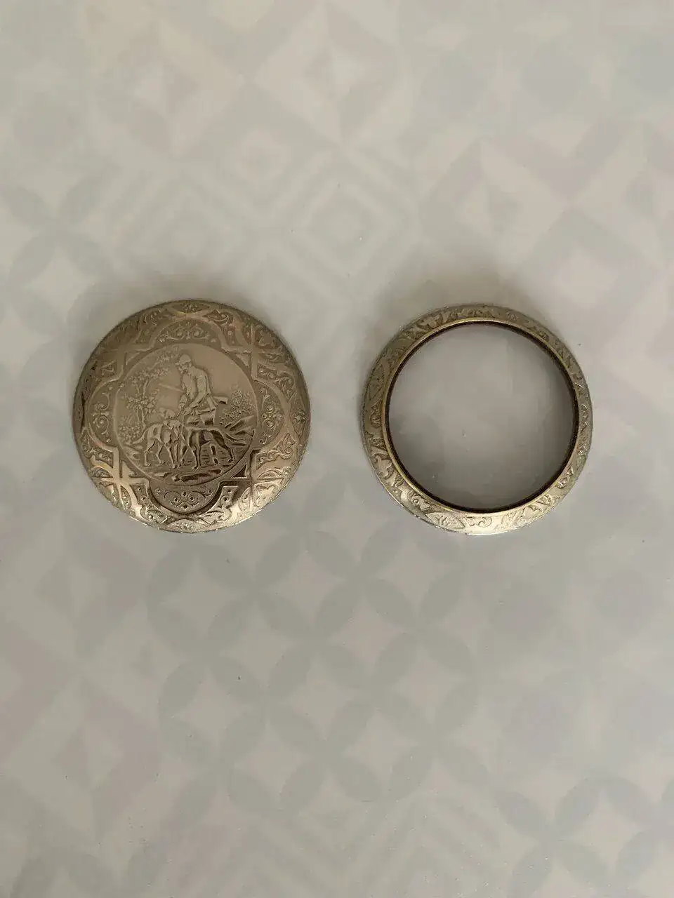

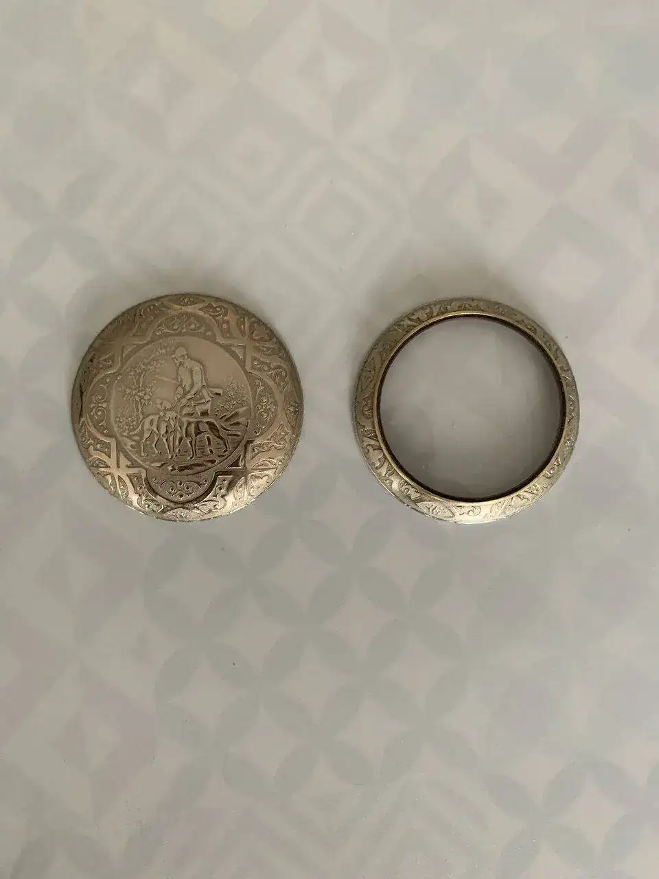

Acabo de meterlo en agua hirviendo con sal y bicarbonato y parece que está igual… cuánto tiempo lo has dejado? Lo has fregado con algo? Saludos
Bueno, después de horas, baños de bicarbonato, refregar y sobretodo un baño de agua hirviendo con vinagre y sal que fue lo q mas efecto le hizo a quedado muy aceptable, la foto no le hace justicia está más limpio de lo q parece

Seguramente no sea de argentan entonces, pero he arreglado con el vinagre ha quedado como nueva, de todas formas tomo nota de tu receta, mil gracias!!
