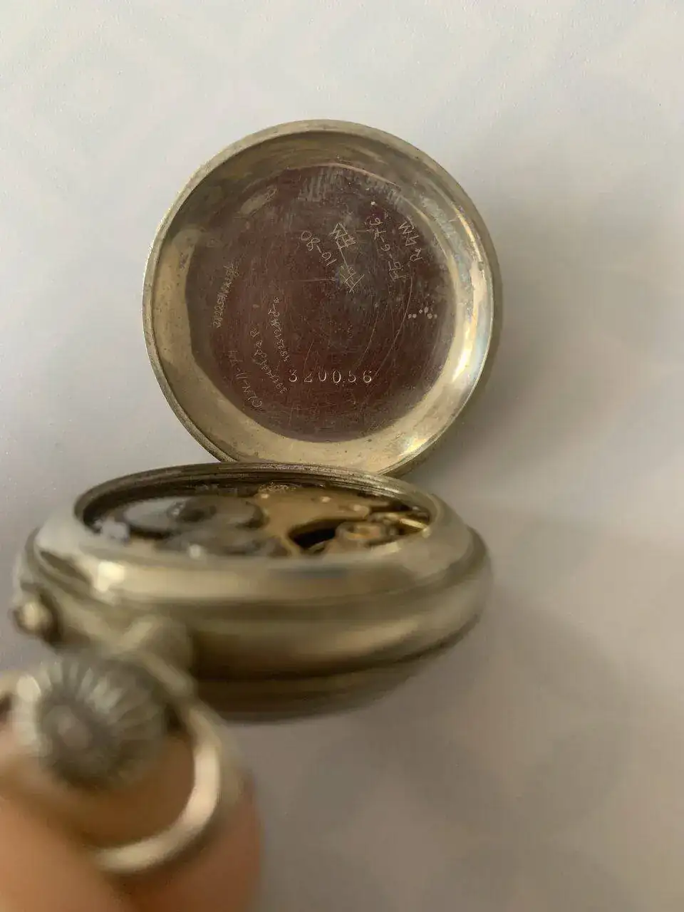

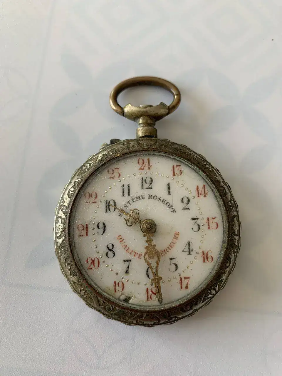

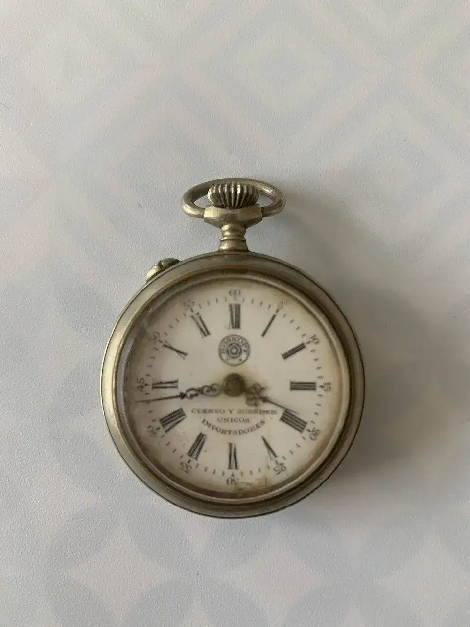

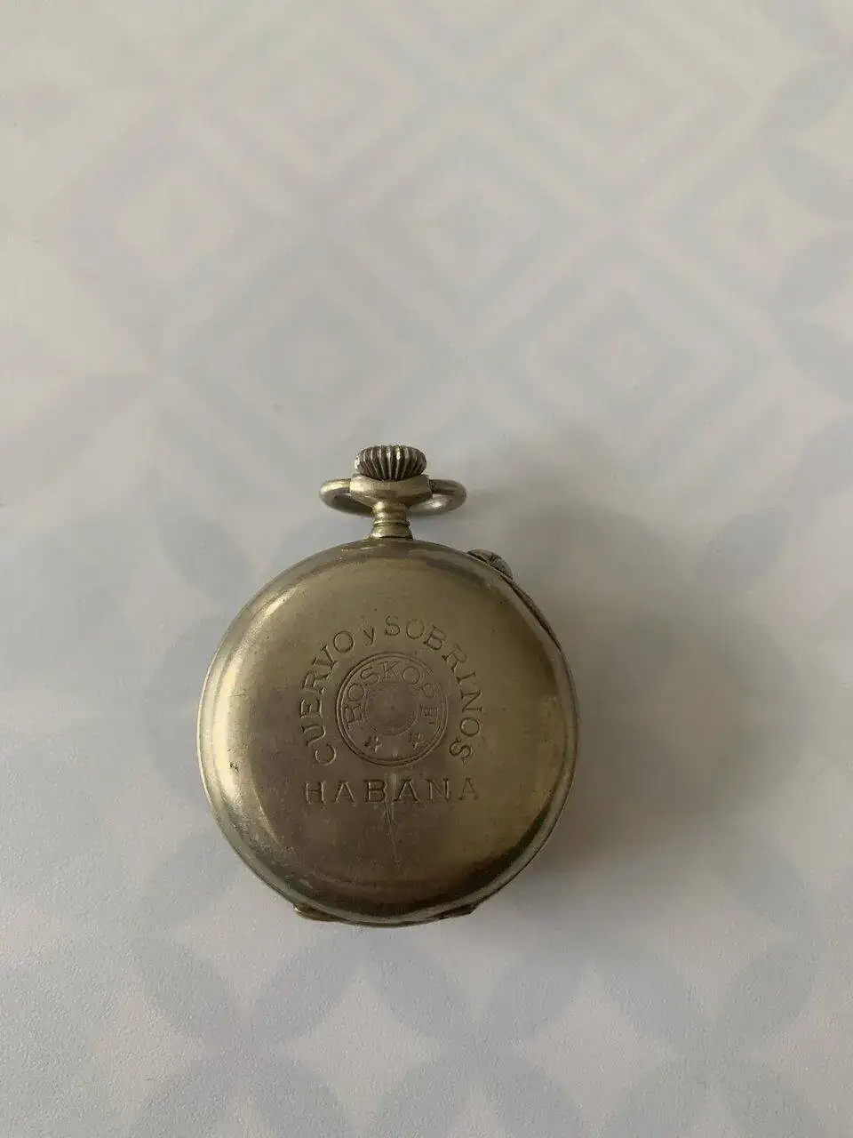

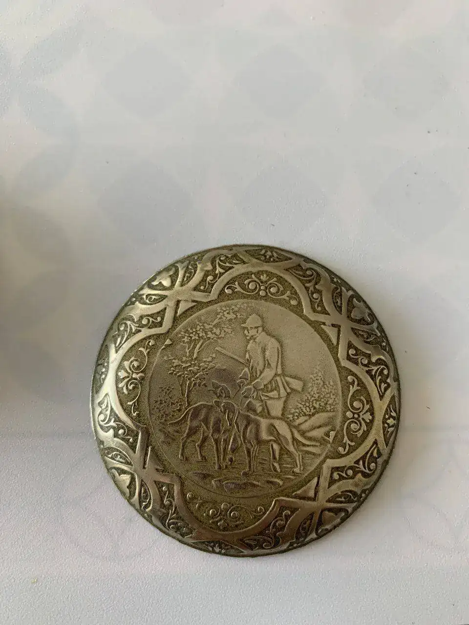

Buenas tengo un Rosskopf de cuervo y sobrinos, no funciona y quisiera restaurarlo, algún consejo de relojería que controlen del tema para poder llevarlo o enviarlo a la misma? Tiene valor sentimental, mecanismo no funciona y quisiera pulirle unas inscripciones q tiene en la tapa de dentro q alguien le ha hecho a mano, pulir Cristal y limpieza del dial.Gracias de antemano.
Fotos por favor, tapas, dial todo en conjunto y de la maquinaria, asi, mas o menos podriamos hacernos una idea. Un saludo.
El reloj está muy chulo la verdad, Nose si podría ocuparme yo mismo al menos de pulir el metal, supongo que será de acero pero Nose tampoco como hacerlo

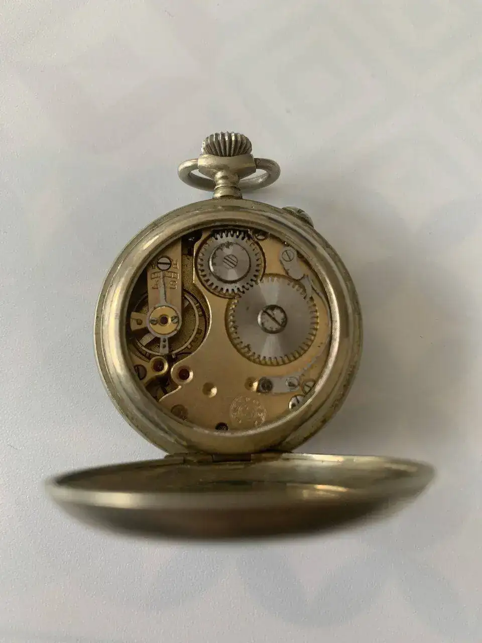

La caja debe ser de níquel, le falta un cristal guardapolvo en la zona del movimiento. El dial esta sucio.
Vamos a hacer un pequeño ejercicio de valoración del movimiento.
1- Sin dar cuerda, coje el reloj con tu mano derecha con la tapa del movimiento abierto, y observa el movimiento. Ahora que lo ves, gira tu muñeca sobre su eje un par de movimientos sobra. ¿El eje volante se mueve?
2- si el eje se mueve, otra cosa, da un poco de cuerda si puedes, si no puedes y gira el volante el reloj esta falto de limpieza. Si aunque des cuerda no encuentras resistencia el muelle real está roto y el reloj falto de limpieza.
Das cuerda pero llega un momento q se pone duro y se pasa como de rosca, el eje volante no se mueve a noser q lo menee un poco con el movimiento de mi mano
Yo creo q el eje gira ocasionalmente pero parece que está torcido o roto nolose
El eje está bueno, no lo toques más, date cuenta que puede llevar 70 años sin mantenimiento o más. El movimiento está sucio.
Me preocupa lo del muelle real, el barrilete puede estar pasado de haberle dado cuerda muy a lo bestia. Pero es reparable hasta el punto de que con limpieza y visto lo del barril podría funcionar y repararse fácilmente.
Las inscripciones de dentro de las tapas, las hacían los relojeros, por lo que forman parte de la historia del reloj. En cada mantenimiento se le hizo una marca.
Si tiene valor sentimental, y dado que no tienes experiencia llevalo a un relojero. No hagas experimentos con un reloj con el que puede ser que no encuentres piezas.

Si fuera mío también lo llevaría a un relojero, es muy chulo y si le tienes cariño no te la juegues ni limpies el metal, las pátinas de los metales están mejor que las rayaduras.

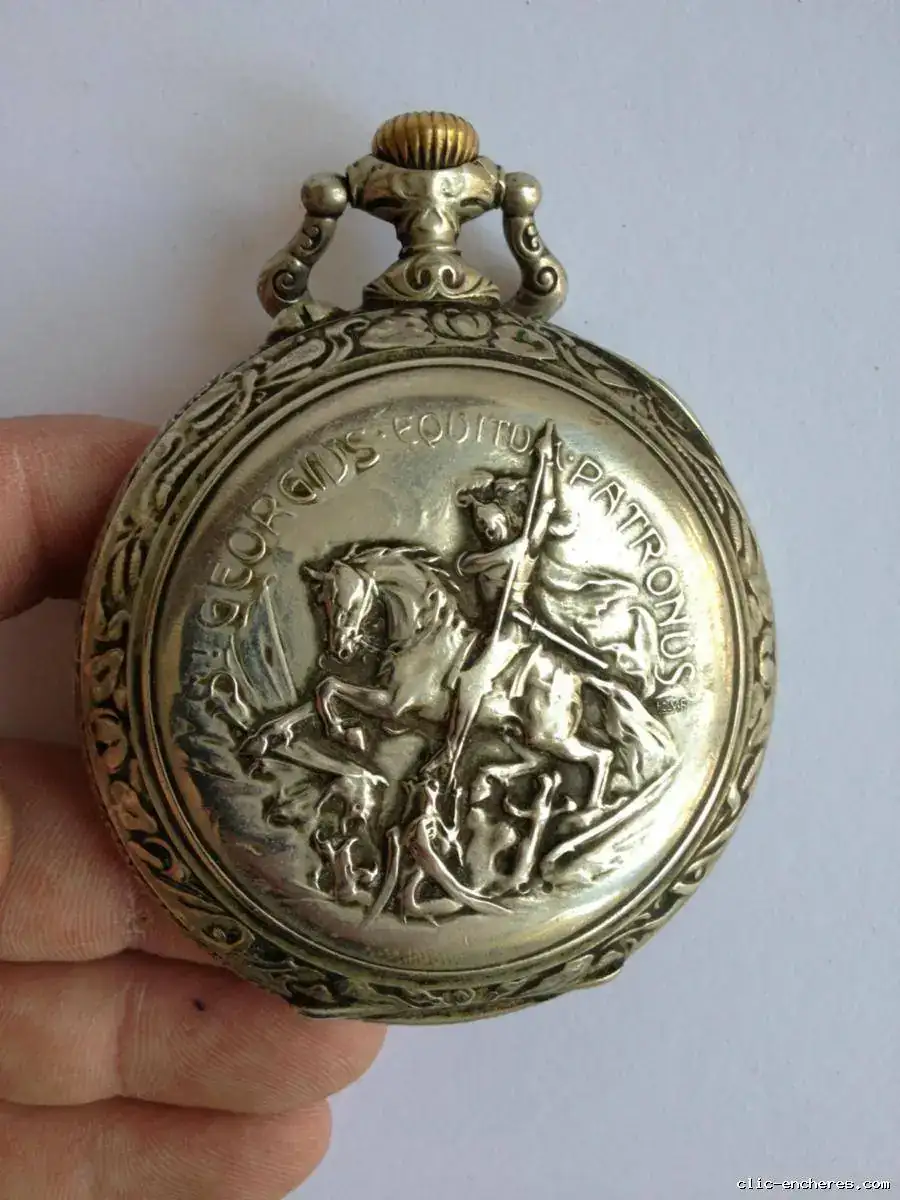

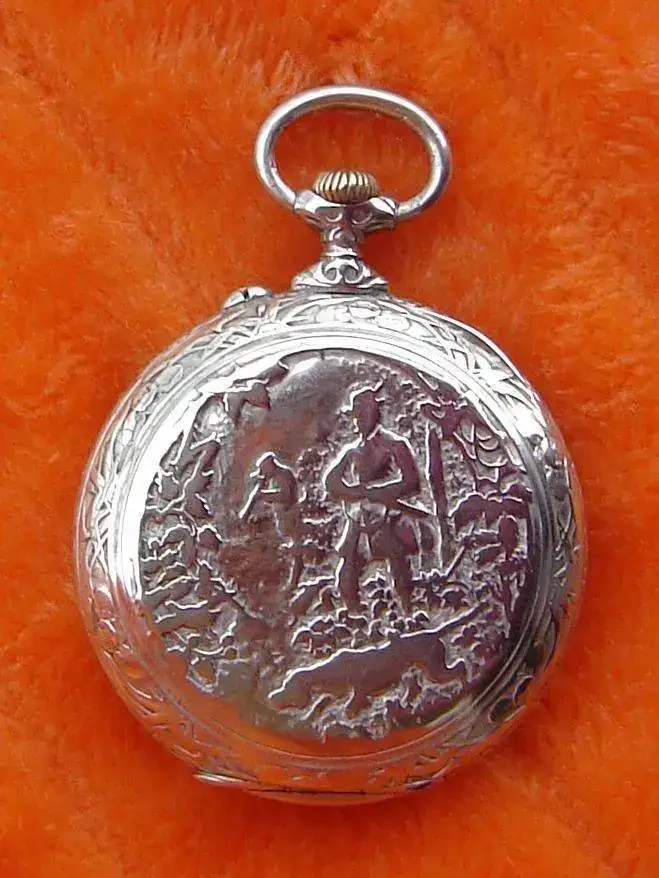

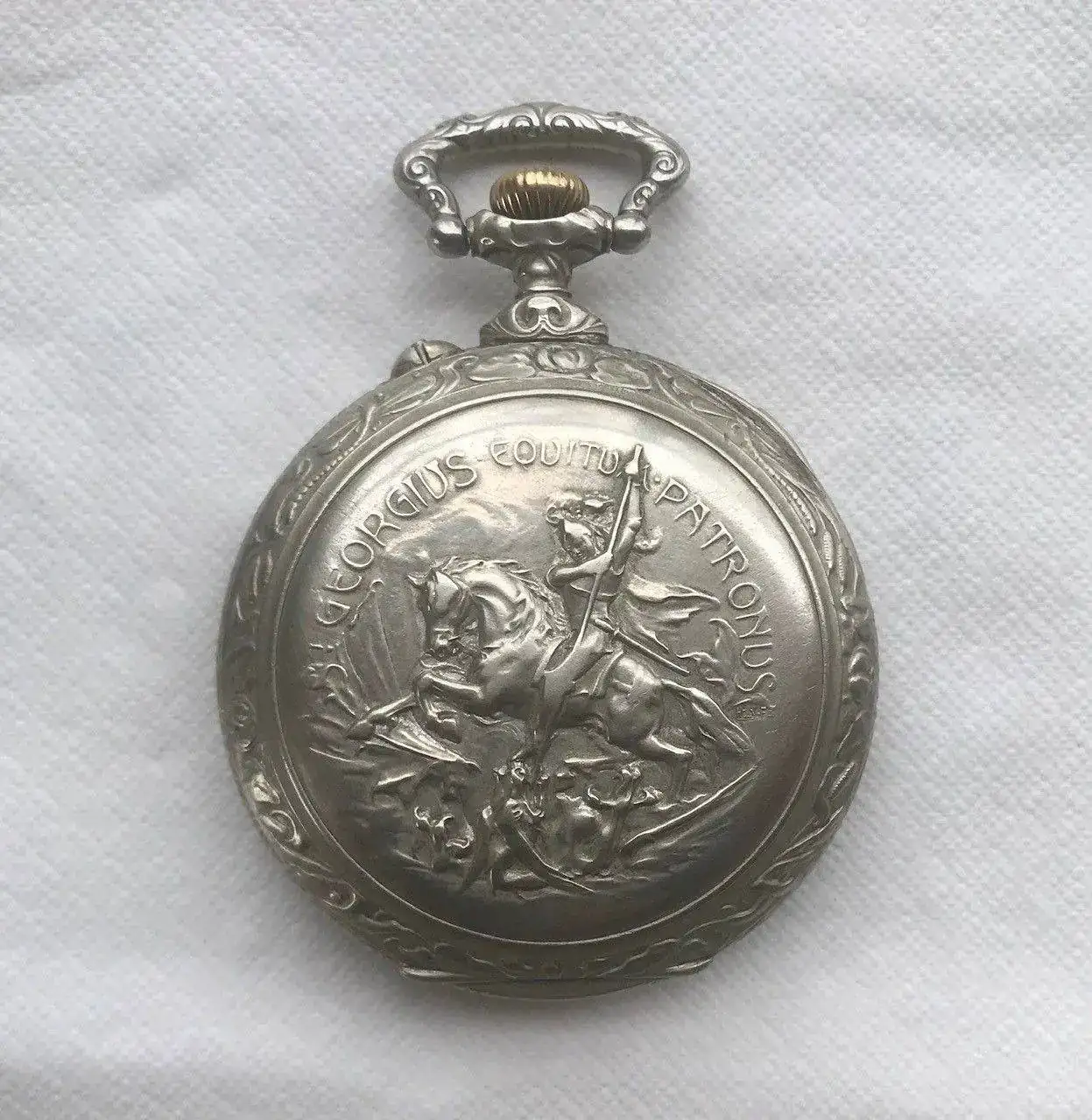

Limpiar una caja totalmente lisa con alguno rasguño, sin dudas usando un pulimiento le devolverá la vida, pero si la caja tiene un sello grabado o dibujo en relieve es lo peor, porque se come el dibujo o el relieve y el reloj perderá calidad y mucho valor, adjunto foto de un reloj que le dieron después de 100 años demasiado pulimiento:
Como observara ya no existe la definición de los relieves, su valor ya no es el mismo, te adjunto otro reloj pero con los relieves sucios:
Los relieves están bien pero muy sucios, para limpiar todos los adornos con pulimiento daría mucho trabajo, tiempo, y un desgaste de los relieves, lo limpie con sal y bicarbonato con agua hirviendo y sin rascar nada, ni mancharme las manos:
El resultado salta a la vista, como veras todos los rinconcito y esquinas están de maravilla, por eso comente, que a mí no me gustaban los pulimientos porque son muy agresivos.
