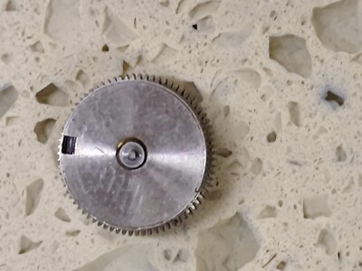

Buenas noches compañeros.
Llevaba un tiempo desconectado del mundo de los relojes, pero estoy con un proyecto.
Tengo un problema, la única pieza del calibre que me falta, es la tapa del barrilete.
Es un calibre Tissot fils 27.63.
No encuentro la pieza por ningún lado. Se os ocurre donde puedo preguntar?
Muchas gracias
Sólo la tapa del barril como pieza de recambio no existe, y el barril completo no suele ser un recambio que abunde, pero para ningún calibre, ya que es una pieza que difícilmente se rompe, por lo que tendrás que buscarlo usado o comprar un movimiento para desguace. Yo haciendo una búsqueda rápida he encontrado éste.
El calibre 27.67 y el 27.63, son iguales, la única diferencia es que el primero es pointer date, por lo que también puedes ampliar tu búsqueda al 27.67.

Gracias! Algun relojero o distribuidor en España, no conoces, verdad? Un saludo

De nada, compañero. En ese sentido no puedo ayudarte. Hace más de una década que me apaño mis propios relojes.
