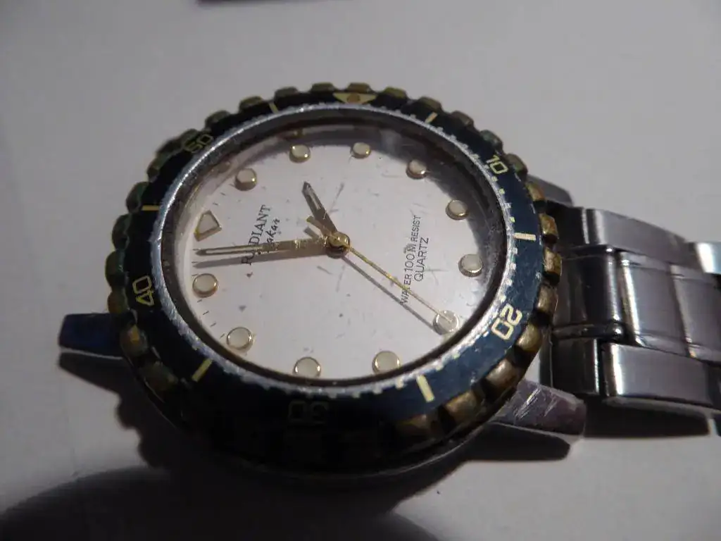

Buenas tardes,
me propongo restaurar un Radiant Dakar ochentero que me han regalado, de forma que me sirva de aprendizaje para hacer cosas más complicadas que cambiar pilas y acortar armis.
Las piezas mínimas que voy a necesitar, son las que se ven a simple vista deterioradas: El cristal y el bisel. ¿Tenéis idea de dónde o cómo podría conseguir piezas compatibles, aunque no sean las originales?
Como herramientas, tengo las típicas de relojería que compré en un kit. ¿Necesitaré algo especial para este trabajo?
Gracias y un saludo

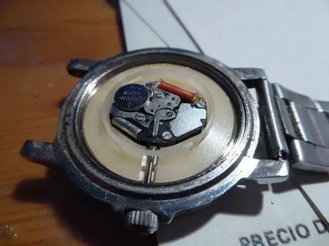

...y tratar de -por lo menos- abrir la tapa,
y ver lo de adentro :)
Las fotos prometidas...
Le he puesto una pila nueva y funciona perfectamente.
La caja está bastante bien, además no se puede pulir, ya que es de latón cromado.
Como os decía, habría que cambiar cristal y bisel, que está muy desgastado por la parte interior junto al cristal.
¿Dónde podría encontrar piezas que sean compatibles?
Se os ocurre alguna otra idea?
Gracias!
Era un reloj muy duro , pero ya no creo que encuentres el visel nuevo . Cristal si , es un 2'5 mm . Desmontalo sin cambiarlo de posicion , mira si la parte interior esta viselada y compra uno generico igual para aprovechar la junta .
Enviado del tilefonos
Ya he comprado un cristal nuevo, aunque un poco más grande, porque la junta se ha roto al quitarlo, así que irá sin junta y pegado. Es plano y sin biselar.
El bisel lo he pintado con oro viejo líquido en la parte interior, justo hasta donde empiezan los números, y luego le he aplicado barniz mate en spray para que quede más resistente la pintura y se igualen las texturas. El oro quedará bien con los índices y agujas, que son dorados.
Con eso y una correa de piel marrón, creo que va a quedar bastante decente :)
