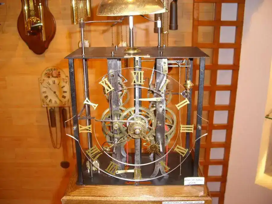

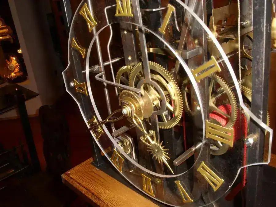

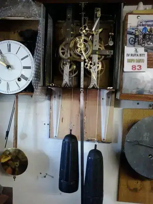

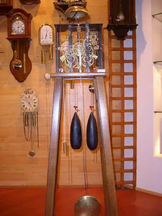

En un viaje de vacaciones a Estrasburgo, ademas de disfrutar de la belleza de esta preciosa ciudad, visitamos la catedral donde hay un reloj astronómico y en una calle veo una relojeria pero "Gruesa".
Entro y "mis ojos no daban a basto con lo que tenía delante".
Las paredes llenas de preciosos relojes y en medio un Morez colocado en un soporte y restaurado "a la vista".
Con una hermosa esfera de metacrilato, daba una sensacion nueva al verlo funcionar con esa pausa....
He sacado unas fotos, de las cuales os muestro alguna :
Me quedé con esta idea de restauración de un gran Morez y la voy a llevar a cabo de esta manera.

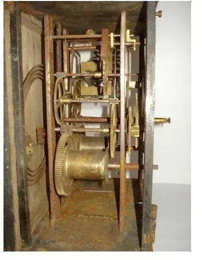

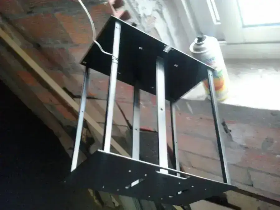

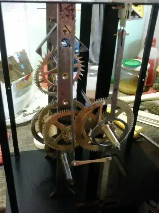

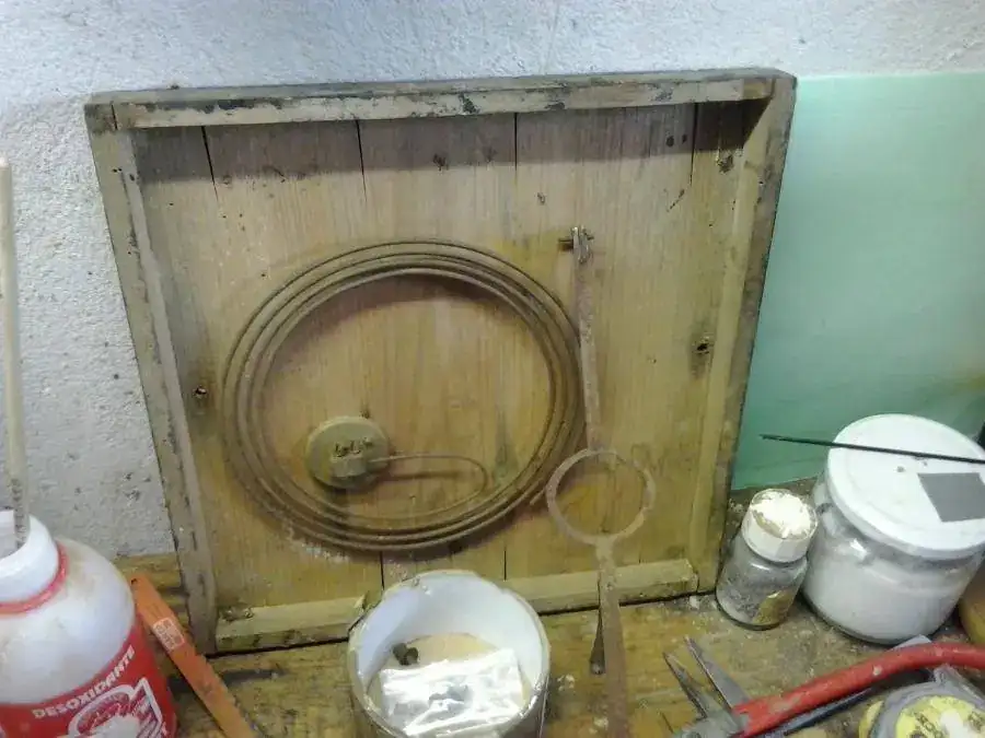

Ya me llegó la máquina.
Aparentemente está bien, pero parece que estuvo años enterrada.
Venia con dos tornillos rotos en la parte superior. Son los que sujetan las pilastras. Tendré que sacar los restos y roscar de nuevo.

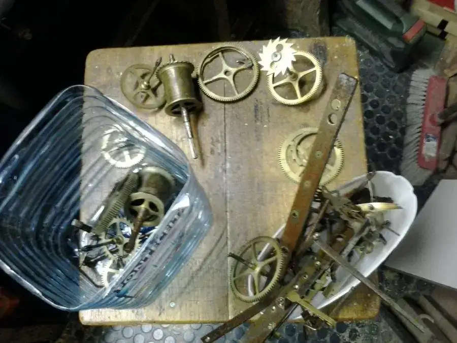

Hubo suerte con la piñonería y los ejes. Solo recubierto todo de una película de óxido fácil de limpiar.
Evidentementel hay desgaste en los centros, pero creo que no los voy a tocar. No es mucho.
Por lo tanto estoy en la refriega inicial de eliminación de suciedades y óxidos.
Mientras estaba en espera, hice un péndulo para probar.....que posiblemente se quede. Aproveché el pomo de una puerta.
Seguiré contando cosas cuando este la obra avanzada.

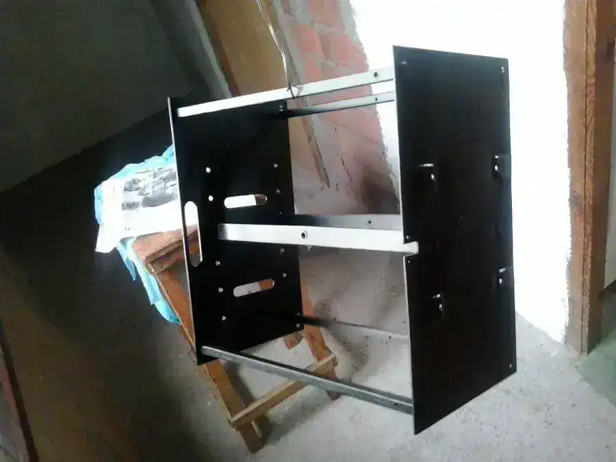

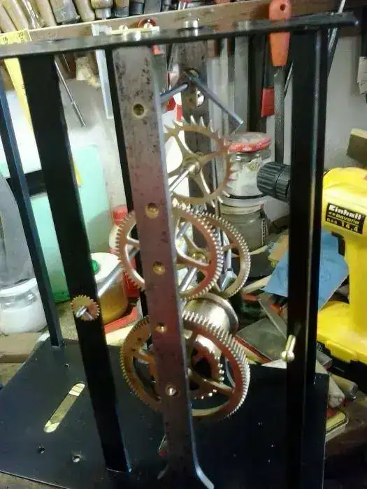

Seguimos trabajando. Todo bien de momento.

paisano como cambian las cosas cuando uno pone interes en conseguirlo veo que estas haciendo una gran restauracion y las piezas estaban en muy mal estado y las veo relucientes creo que te va a quedar magnifico, lo sigo con gran interes. saludos tonito
te felicito y te envidio solo un poquito ja ja suerte
Ansioso por ver el resultado :yhoo::

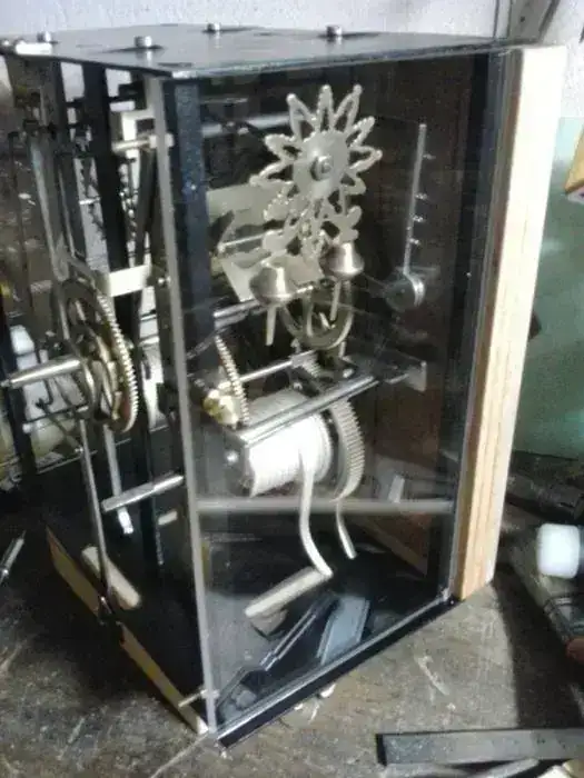

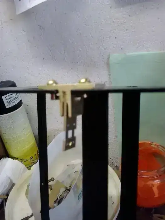

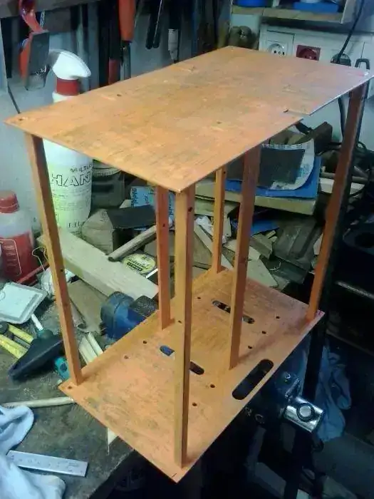

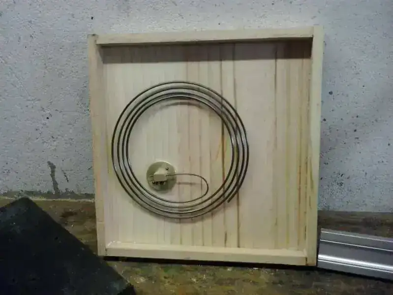

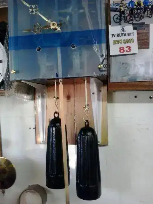

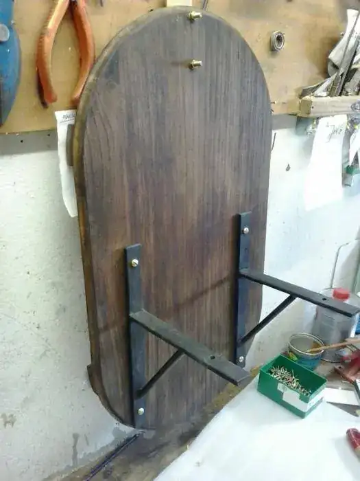

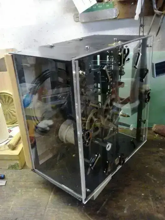

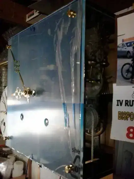

Bueno, he avanzado bastante :
- Máquina limpia y funcionando perfecto.
- Péndulo hecho con la esfera de bronce de un pomo de una puerta de entrada. Va muy bien.
- Lo he cerrado con metacrilato.
- Hice la trasera nueva con madera de pino que resuena bien.
- Le compré unas pesas.
Me falta :
- Los números del frontal.
- El soporte.
- Algun adorno más.

buenas, quedo admirado, felicitaciones,

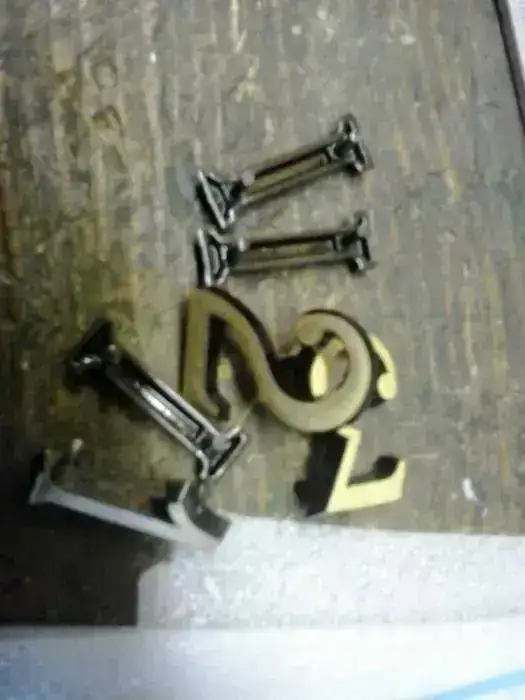

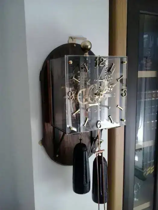

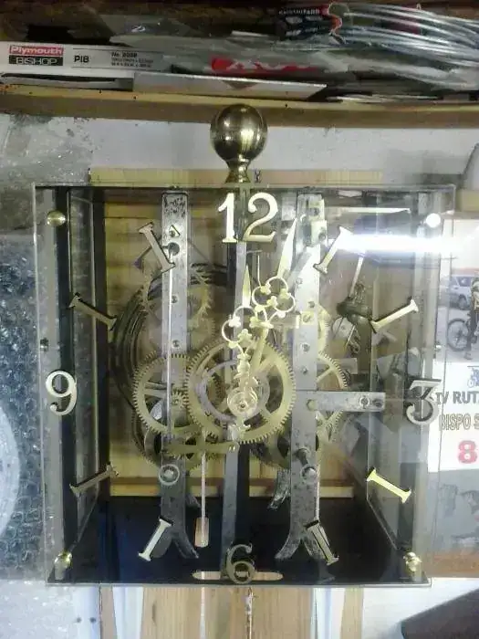

Ya tiene cara:

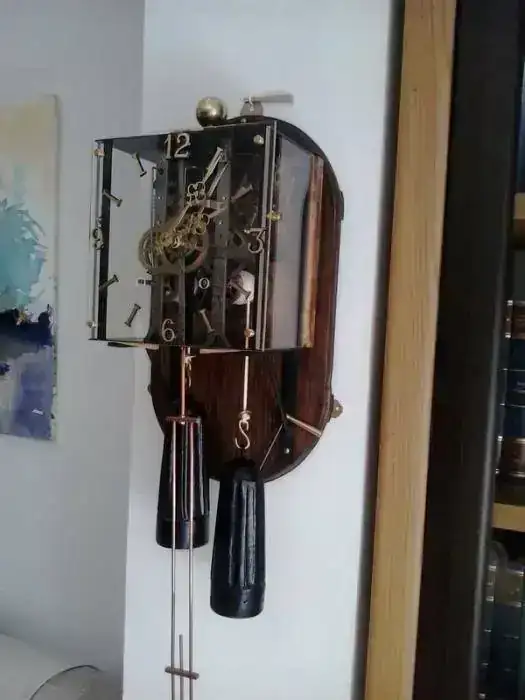

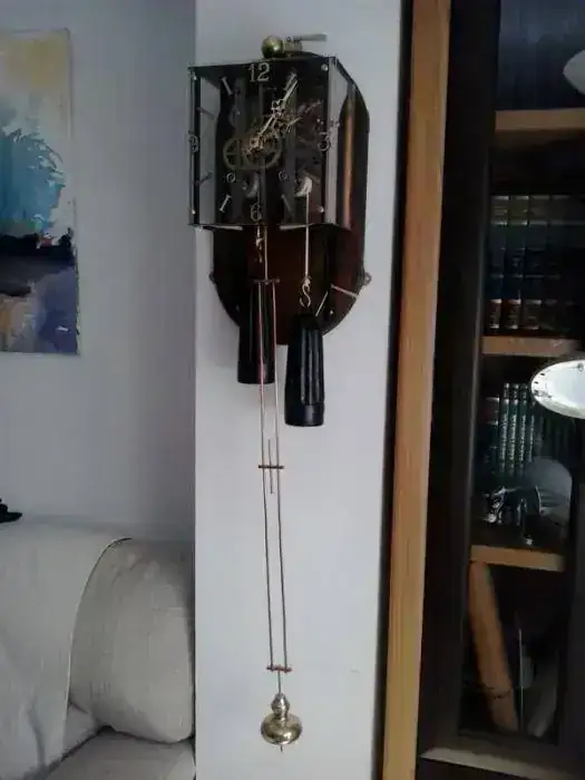

Ya está terminado.
A unos les gustará y a otros no tanto.
Lo cierto es que saqué una máquina del olvido y la tengo funcionando con bastante precisión.
Durante el proceso de limpieza, montaje y acondicionamiento a la nueva imagen me lo pase en grande.
Ya tengo otro igual para seguir (Los franceses los venden baratos). Este ya en plan tradicional.
Os dejo unas fotos del reloj restaurado en el salón de mi casa.

¡Pues me gusta!
Felicidades
Un trabajo fantástico querido amigo. Enhorabuena.
