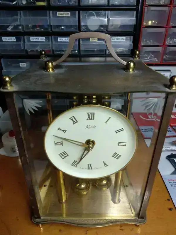

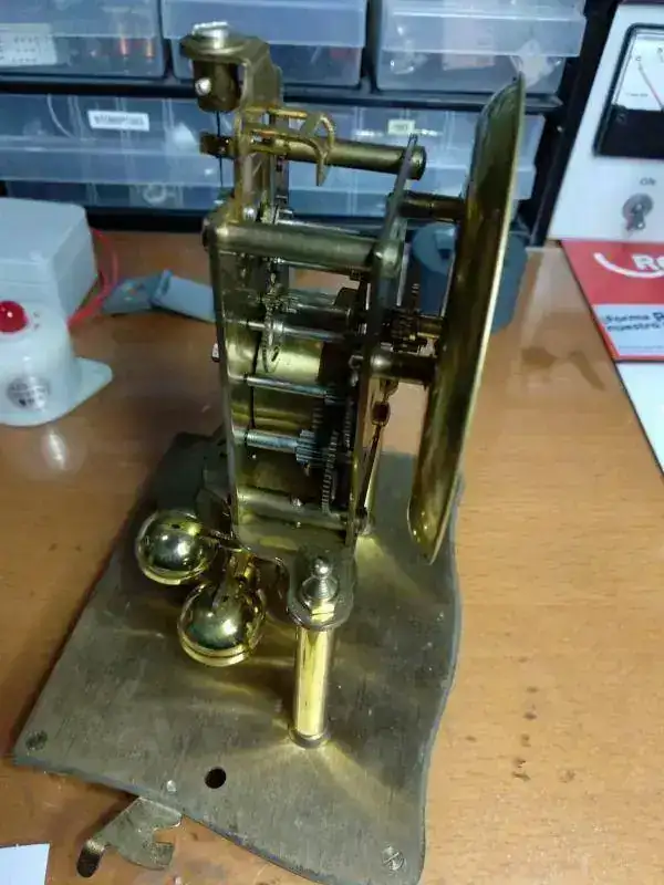

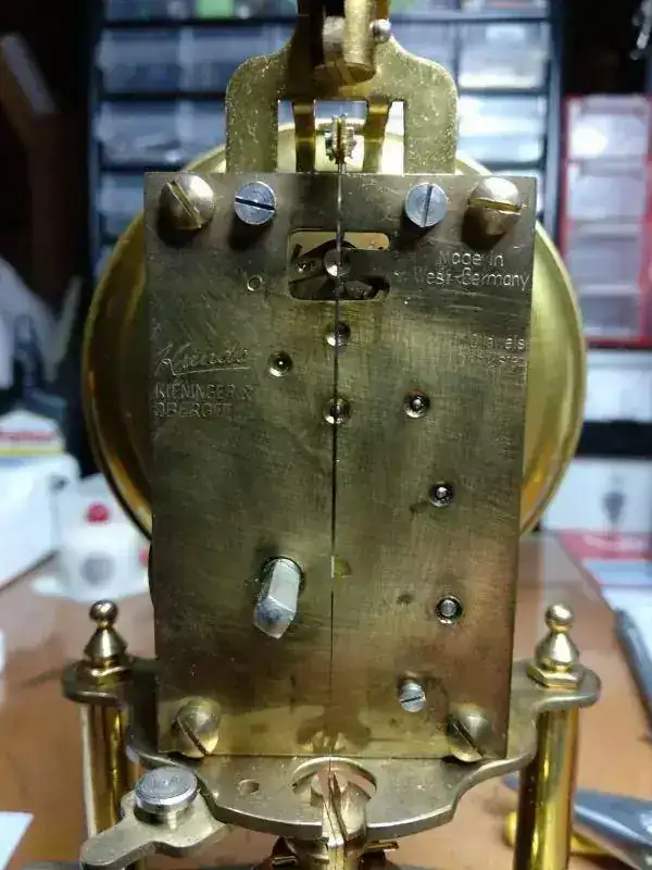

​Hola compañeros, recientemente he adquirido este Kundo 400 días que pretendo restaurar. Sorprendentemente al examinarlo más detenidamente en casa tiene el hilo de la suspensión entero, pero en mal estado. Alguien se había entretenido a darle vueltas al tornillo superior de ajuste y está retorcido. Lo he enderezado aceitado y funciona. Aun así, lo quiero sustituir por uno nuevo tras limpiar tanto la maquina como el reloj. Necesitaría por favor si es posible saber el grueso del hilo para comprarlo. Muchas gracias por adelantado.

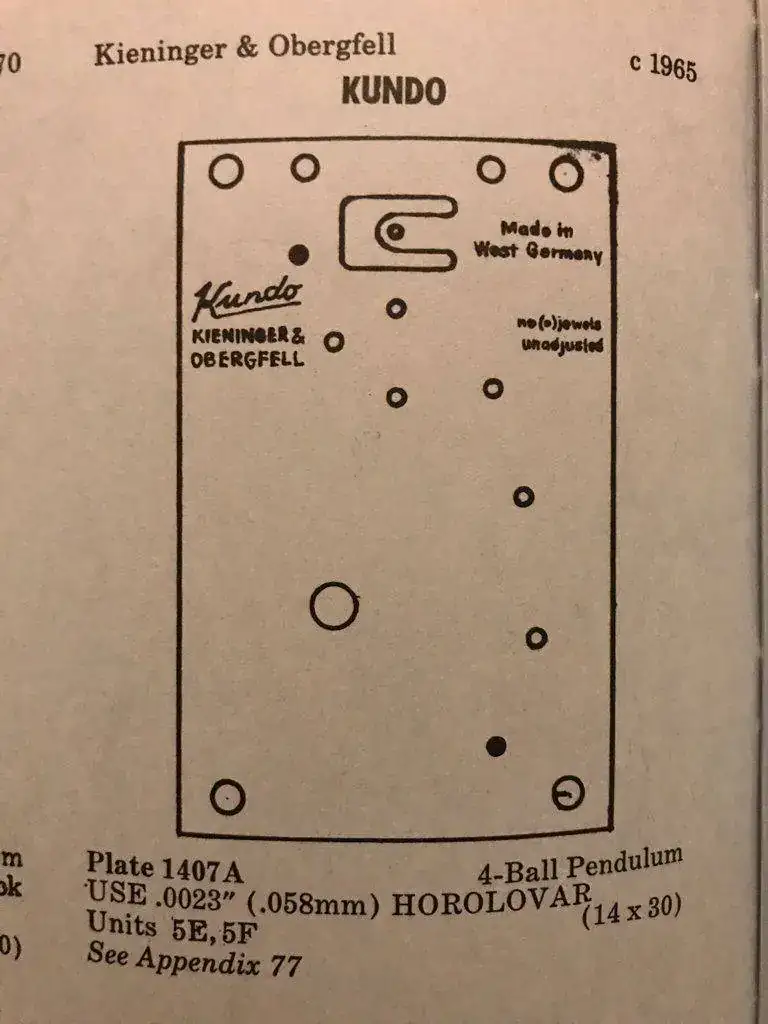

Este pequeño creo lleva 0,022 o 0,023 hay dos tipos según mi biblia ,, seguro aquí alguno sabe exacto cual es ,, casualidad que hoy he desmontado uno de la misma marca pero el tamaño grande este lleva 0,088 igual lo enseño mañana
Por lo que he leído yo también creo que es de 0.0023" 0.58mm. Yo no tengo guía por lo que si alguen me confirmara la medida sería de gran ayuda. La placa trasera hace 70x44mm. Muchas gracias.

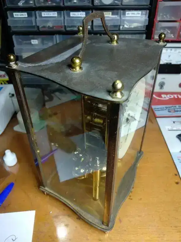

Hola, no entiendo lo del cristal delantero. en principio es igual que uno de cúpula ya que se extrae la carcasa entera hacia arriba...
Bueno el de cupula se levanta sin mas, pero en ese tienes que quitar los tornillos para liberar la tapa y poder sacar el cristal
ten en cuenta que ese reloj te va a dar muchos parones debido a que el pelo en su sujecion varia la inercia y se llega a parar cuando esto sucede y es bastante frecuente; cuanto mas inercia tenga, osea cuanto mas circulo o mas rapido giren las bolas, mas se desposiciona y es por la presion en su anclaje
Hola, este lleva una especie de pestillos que si los dejas abiertos la carcasa actúa como uno de cúpula. Por eso no lo entendía...

Si alguien me pudiese ayudar por favor, confirmándome la medida del hilo de la suspensión me iría muy bien. La placa trasera hace 70x44mm. Gracias por adelantado.

0,0023 o 0,058mm
Mucha paciencia
Muchas gracias Minero, por confirmarme la medida...
