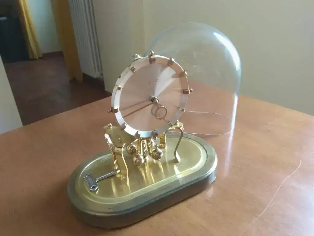

Buenos días a todos,
no tengo mucha experiencia en relojería, ya que hace poco tiempo que he empezado.
Este reloj era de la abuela de un amigo, cuando la abuela murió tuvieron que vaciar la casa y aparecieron diferentes relojes….

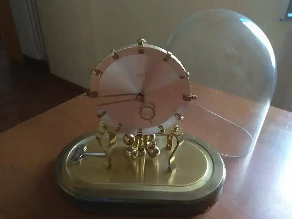

Este ejemplar del que pongo una fotografía a continuación es el que me he quedado yo.

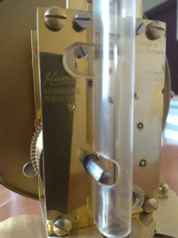

Sé que es de la Marca alemana Kundo, pero no sé por dónde empezar para hacerlo funcionar correctamente.

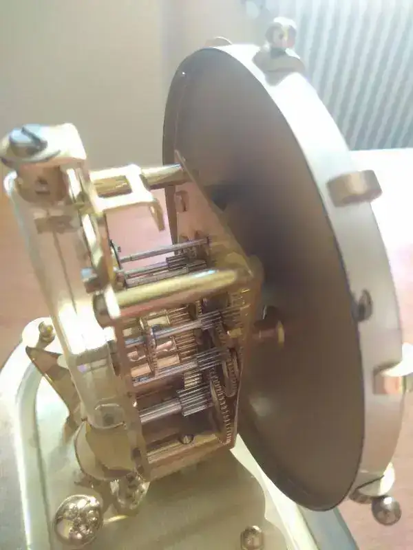

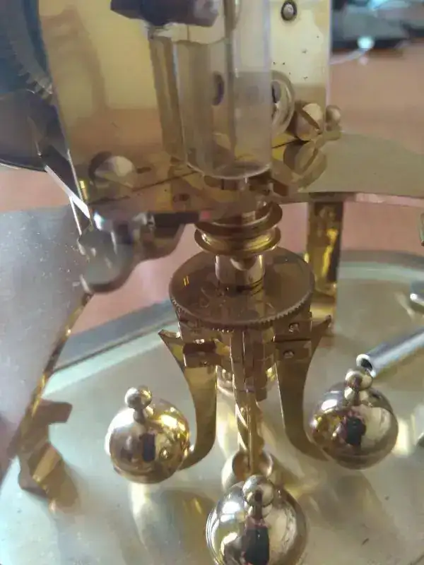

Veo que el hilo está insertado, pero no se si bien o mal ... He centrado el péndulo con los tornillos de la base.
¿Le puedo dar cuerda o se puede estropear?
Alguien me puede proporcionar más información acerca de este reloj… (año de fabricación, detalles de funcionamiento…).
¿Existe en el foro algún hilo que trate este reloj?
Muchas gracias por adelantado….
Pedro

Hola, por darle cuerda no le va a pasar nada, se la das le giras las bolas unos 120º y a ver lo que pasa, depende de lo que ocurra ya te iremos informando para que lo puedas regular (es un reloj complicado)
salu2
