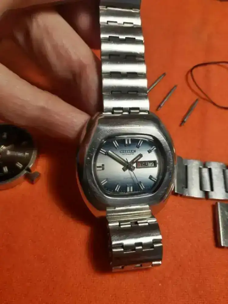

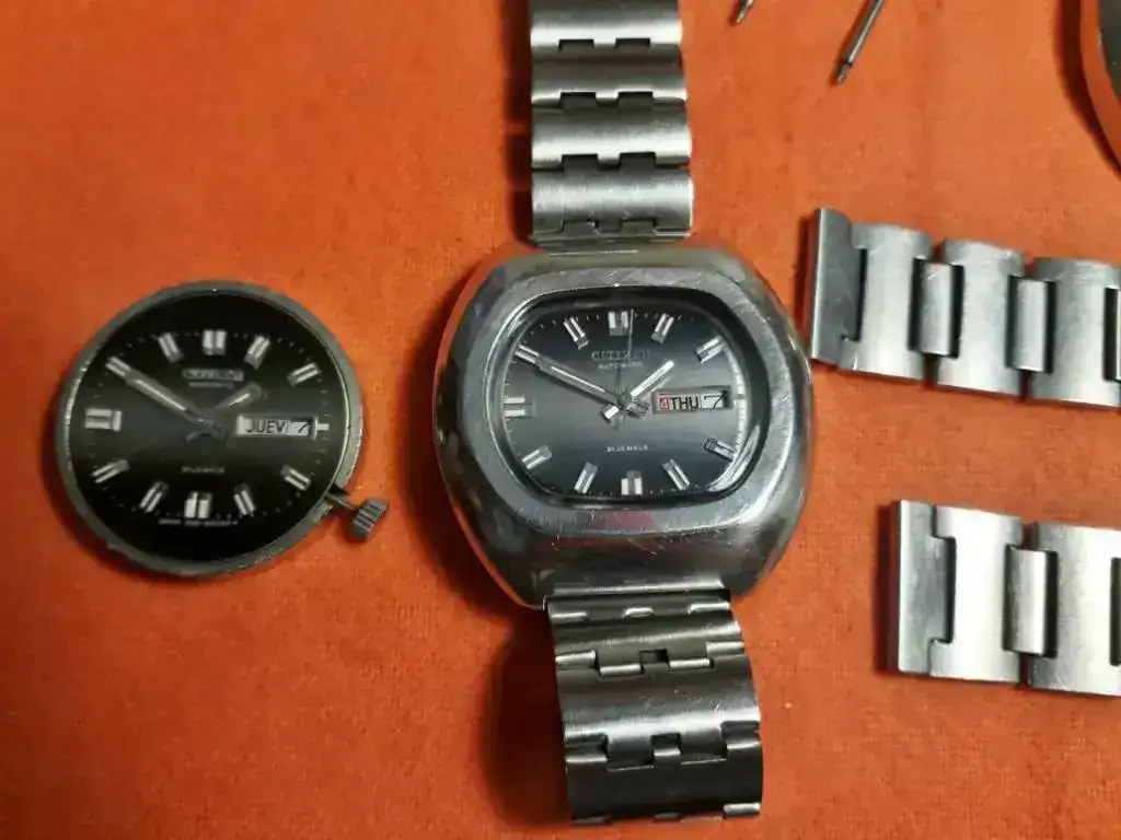

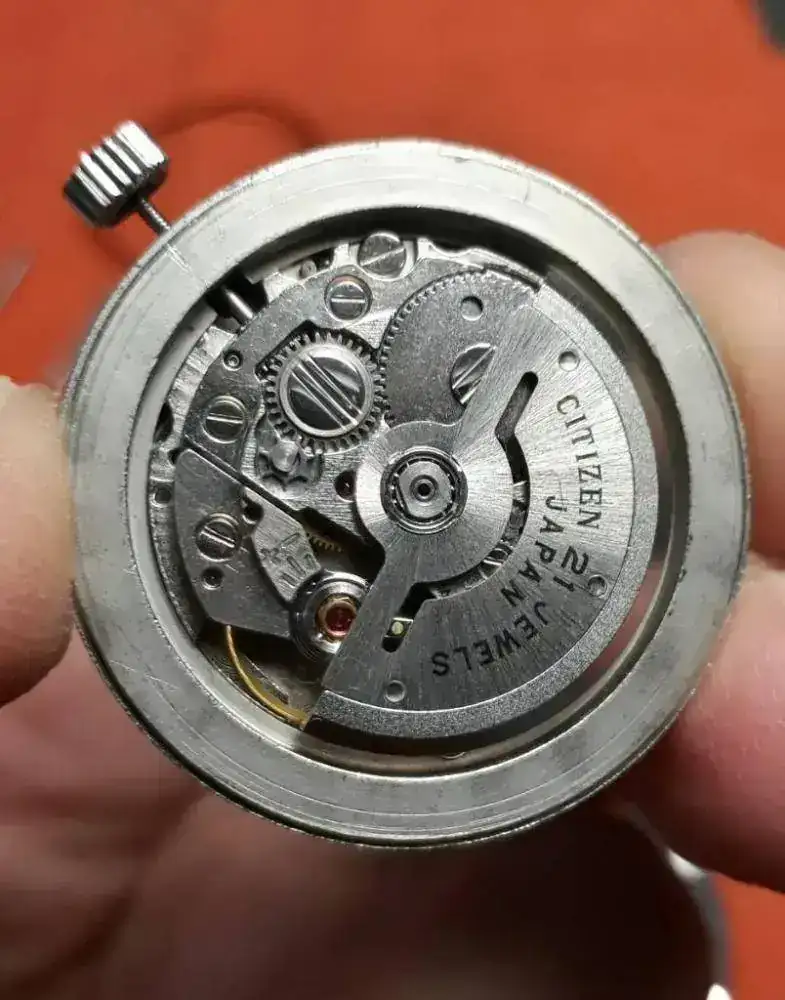

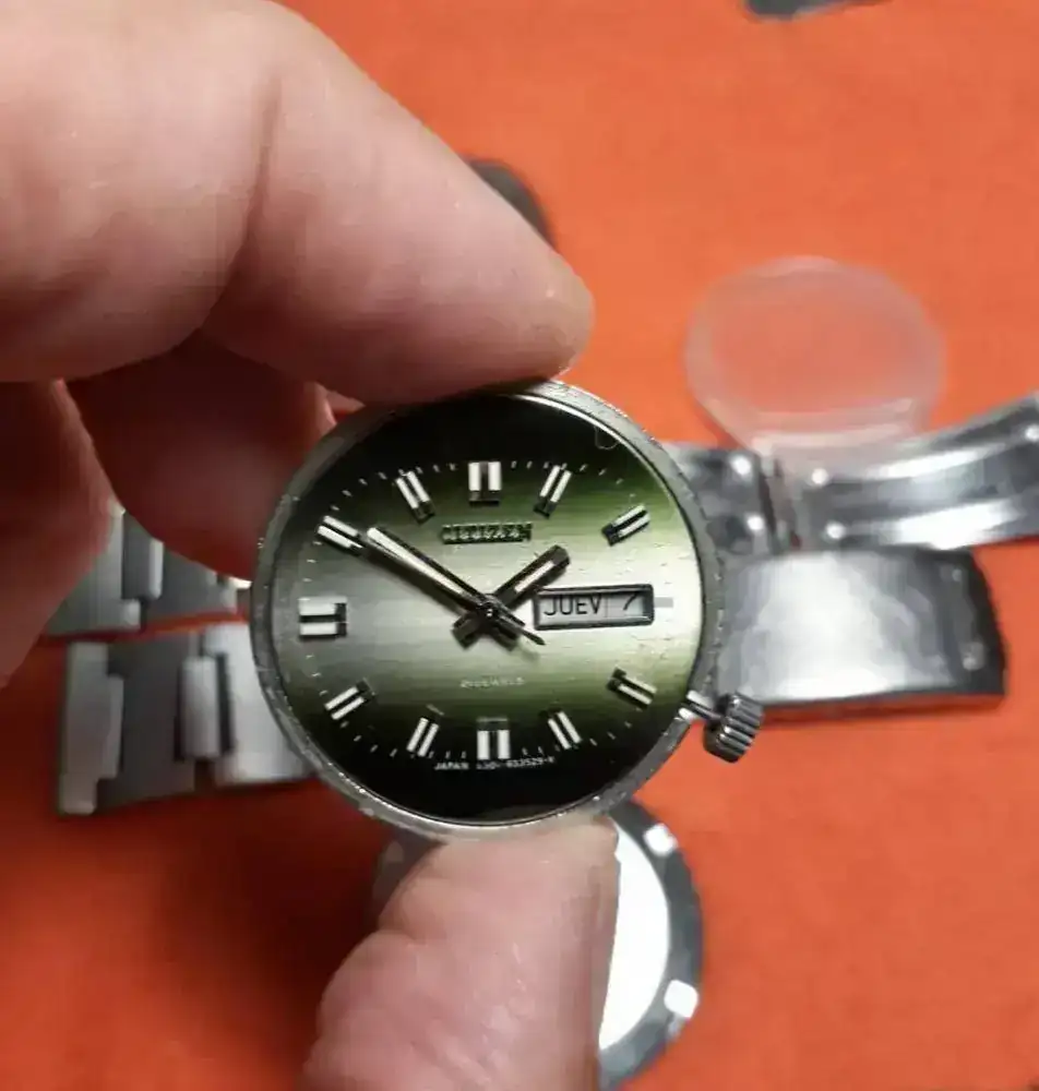

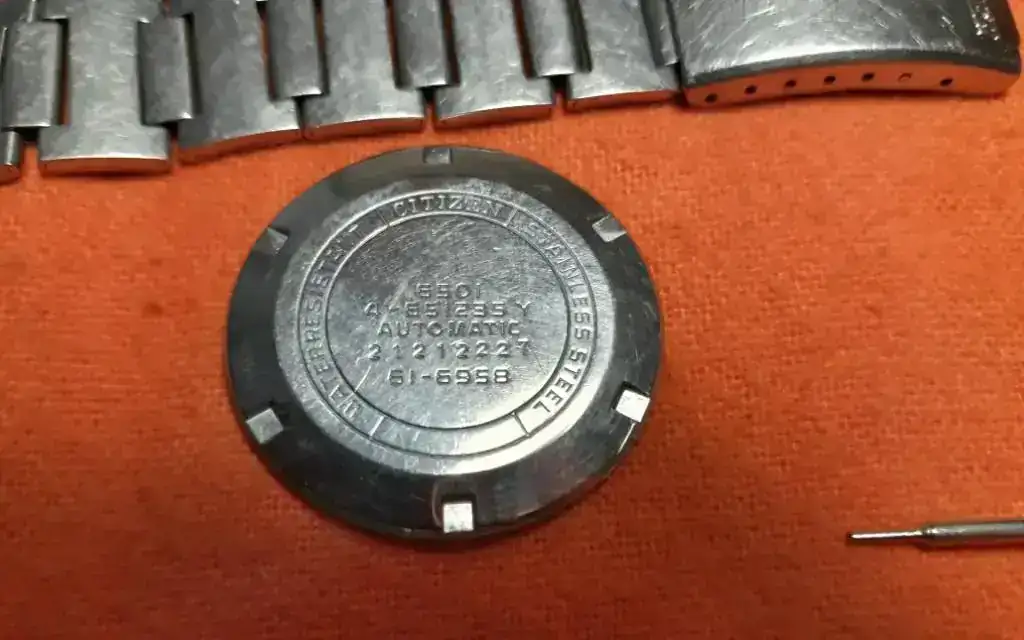

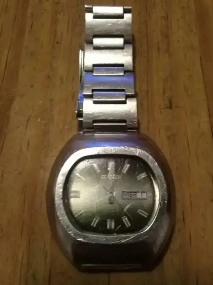

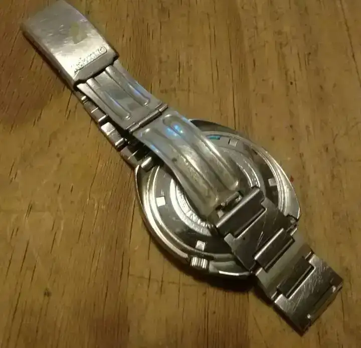

Hola compañeros,hoy me llego vía correo este otro proyecto Citizen automático ultimo calibre genuino de Citizen el robusto y fiable 6501 en este caso de 1972, ya tengo otro igual que compre el año pasado,ambos son hermanos mellizos,solo simples cambios,el que tengo ya restaurado es del año 1974 con esfera/dial color azul,el fechador solo en ingles,el armis es distinto en su formato,ambos los compre sin andar. El que me llego hoy lo tenia visto hace tiempo en internet y recién hace unos días concrete la compra,a muy bajo precio lo pague como repuesto,era del abuelo de quien me lo vendió,cuando le pregunte me dijo hace 20 años que no funciona,no se que le pasa. Y la verdad la diferencia con el que ya tengo es la esfera/dial es verde,el fechador esta en ingles/español,el armis es dustinto,la verdad cuando lo recibí,vi que funcionaba todo es decir movia agujas,anda bien el fechador, esta muy deteriorado,y no arrancaba,me preocupe un poco,pero recordé que estos movimientos son eternos y en efecto estaba empastado todo el movimiento,espiral pegado,comencé despacio a moverlo y hacer que cargue por varios minutos pasando el calendario dando pequeños sacudones,. Hasta que milagro por fin comenzó a latir nuevamente,.
Amigos esta adrenalina solo se siente con estos viejos movimientos. Ahora solo falta seguir puliendo todo y limpiar esfera. El plexi ya lo tengo lijado saque los arañazos falta pulir para dar brillo y transparencia.
Bueno les comparto imágenes de cuando lo recibí y como esta el proceso de desarmado con la limpieza superficial.
En cuanto lo termine les sigo mostrando imágenes. Ahora esta funcionando perfectamente la maquinaria.
